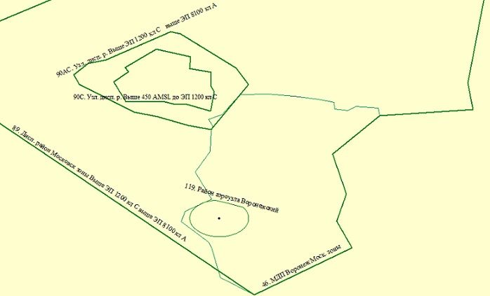

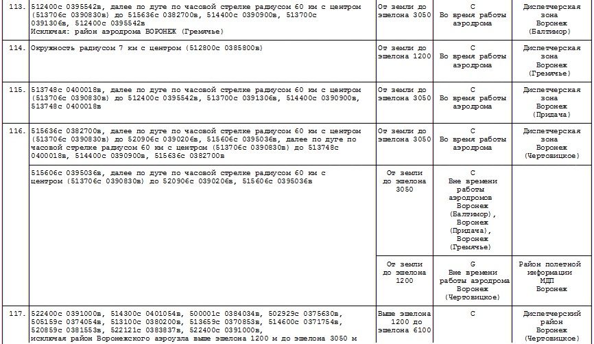

Примечание (в отличие от "воронежцев"):
В приказ Минтранса № 253 в марте (с апреля) 2015 года внесены очень большие коррективы.
Следует ещё и не забывать абзац 3 пункта 14 ФАП ИВП РФ:
"В период, когда на аэродроме, вертодроме или посадочной площадке обслуживание
воздушного движения органом обслуживания воздушного движения (управления полетами) не предоставляется,
воздушное пространство класса C диспетчерской зоны классифицируется как воздушное пространство класса G.
DasTPID, возможно, для того чтобы "воронежцам" можно было определится где (и когда) возникает класс "С",
следует посмотреть (знать) такую табличку (из Приложения № 3) по состоянию "на сей день":
Как обычно,
Алексей.

DasTPID`у, приношу свои извинения по части содержания ответа на сообщ. 74 этой ветки.
Так как я "проглядел" наличие (в новой редакции) пункта 89 Приложения № 3 приказа Минтранса № 253,
и тогда ответом на вопрос: (Для зоны Воронеж МДП написано что класс G установлен на GND - FL40.)
А выше FL40 воздушное пространство какого класса?
(Написано Москва районный диспетчерский центр FL40-FL530, а класс воздушного пространства не указан.)
будет: "Выше эшелона 8100 - A; Выше эшелона 1200 до эшелона 8100 - C", так как Московский вобрал в себя Воронежский,
даже с учётом слов "Примечание: исключая узл. дисп. район, границы дисп. зон и дисп. районов а/д во время их работы".
(Так что Orex, по наитию, оказался прав в части C, хоть и сомневался)
С ув.,
Алексей.

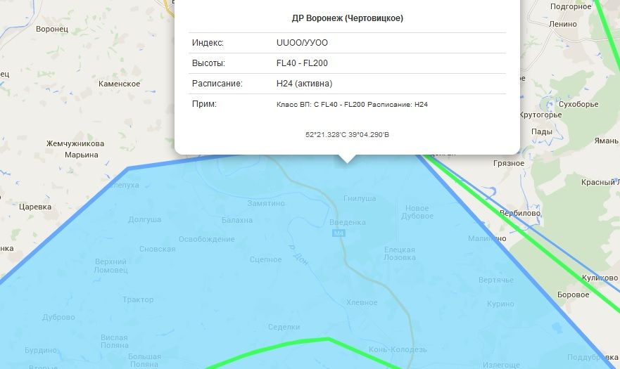

Если можно - ещё вопрос. Та же самая ситуация - GND-FL40 класс G, FL40-FL-200 класс С. Заходящий на посадку боинг-737 идёт в классе С на высоте ровно FL40, навстречу ему летит мотодельтаплан в классе G на высоте тоже ровно FL40. Кто из них неправ?
Если я правильно понимаю, то какого ... мотодельтаплан летает в зоне глиссады? Там класс C до самой земли.
Нет, неправильно, ситуация абстрактная, для примера.
Человек спрашивает про граничные условия на "эшелоне прехода между типами зон" ( термин придумал,никакого отношения к реальным понятиям "эшелон перехода" и "высота перехода", QFE & QNH Не имеет! А то начнётся щас.... 😀)
Он спрашивает про заходящий на посадку боинг, а не про Ан-2 болтающийся непонятно где в пространстве при патрулировании лесов.
В зоне C применяется эшелонирование, так-что по определению ВС находящееся в зоне C не может лететь на граничной между зонами C и G высоте при отсутствии неисправностей и неадекватного КВС. Или неадекватного авиадиспетчера.
Нет, неправильно. Класс С начиная с FL40 и выше. Класс G от земли и до FL40. Вопрос в том, можно ли мне лететь ровно на FL40.
    45,6 КБ · Просмотры: 268
Если там заходит на посадку боинг, то никак не может быть класс G. Убираем боинг с его зоной глиссады и держимся за её пределами.
