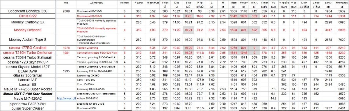

Я прошу прощения.Ну шутки ради воткнул AEROCOMMANDER но после 336 цессны.
Случайно наткнулся у себя на такую вот табличку.  🙂
    137,4 КБ · Просмотры: 200
