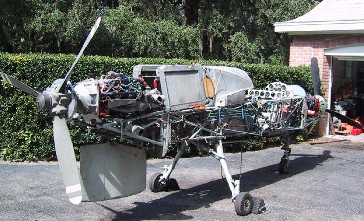

К стати насчет упоминания про расположение винто-моторной группы.
Фашисты как-то пытались уже. Отказались по известным причинам.

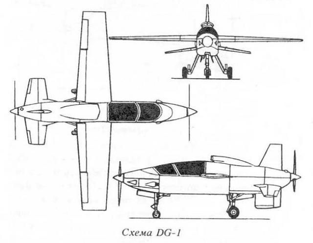

Фотки для разнообразие..

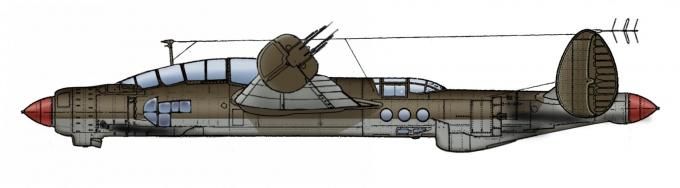

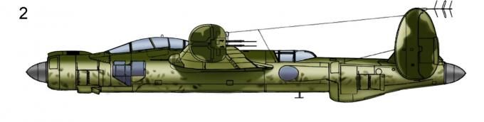

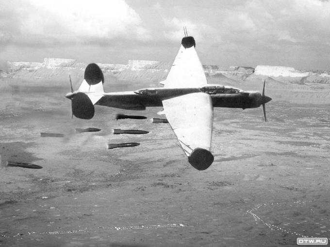

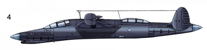

Извените, у Прескот-Пушера была только одна проблема - короткая база. Была неустойчивость по кабрированию.
    21,5 КБ · Просмотры: 149
    12,3 КБ · Просмотры: 150
    26 КБ · Просмотры: 142
    16,7 КБ · Просмотры: 146
    15 КБ · Просмотры: 178
    42,7 КБ · Просмотры: 141

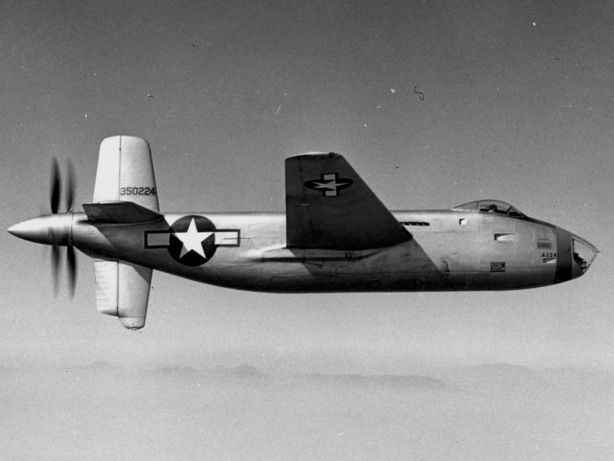

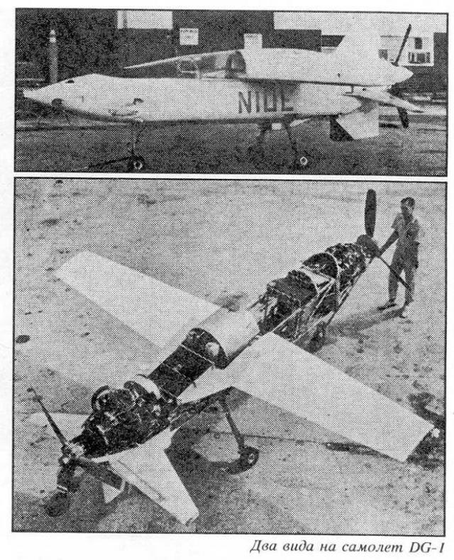

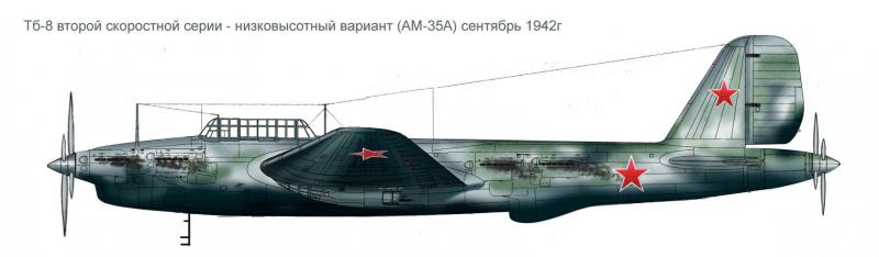

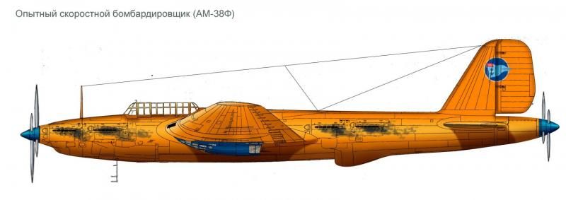

Что потом и позже не один раз пытались...
    148,9 КБ · Просмотры: 185
    30 КБ · Просмотры: 150
    91,4 КБ · Просмотры: 142

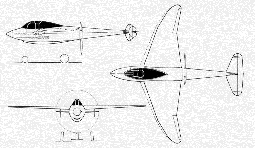

Орех,в этом посту фотки для разнообразие,они не связанные с текстом.ТС хочет самолет с толкающим винтом(не в кольце)за толстым фюзеляжем.

Дмитрий, ёлы-палы...ну зачем Вы выдаёте за реальные проекты шлак с "Альтернатхистори"... :-/ Там много интересных почеркушек, но АЛЬТЕРНАТИВНЫХ КБ..., а их  небыло в реальности, как и арийских космонавтов в 1944 году.
