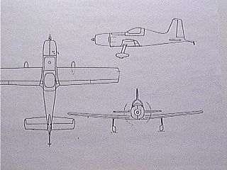

Насчет двухбалочных, вот например. Шасси, правда убираться должно, но можно сделать попузатей и не убирать  :craZy
Отлично. Винты на крыле,  мотора два - шасси еще можно укорачивать. Но 2 мотора не попадают в ТЗ.

Вот тогда почти по теме, пузат, ножки коротенькие, два хвоста, с половины консоли стреловидность и мотор... от грузовика в заде.  🙂
Отличный. Спасибо. Только все оперенье вверх поднять надо.
