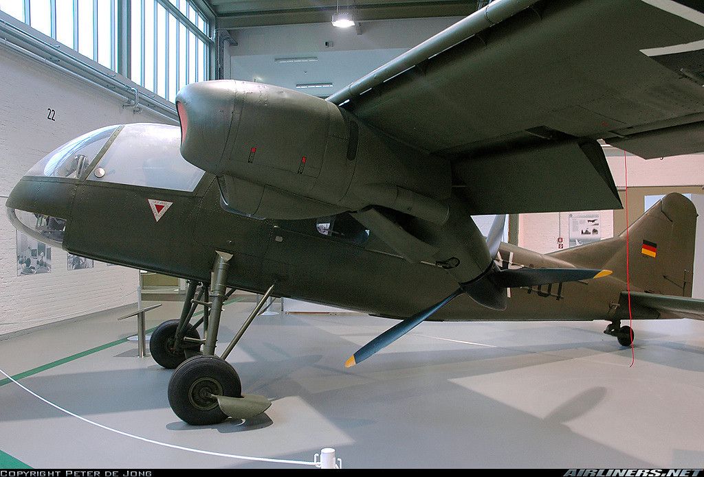

    119,9 КБ · Просмотры: 160

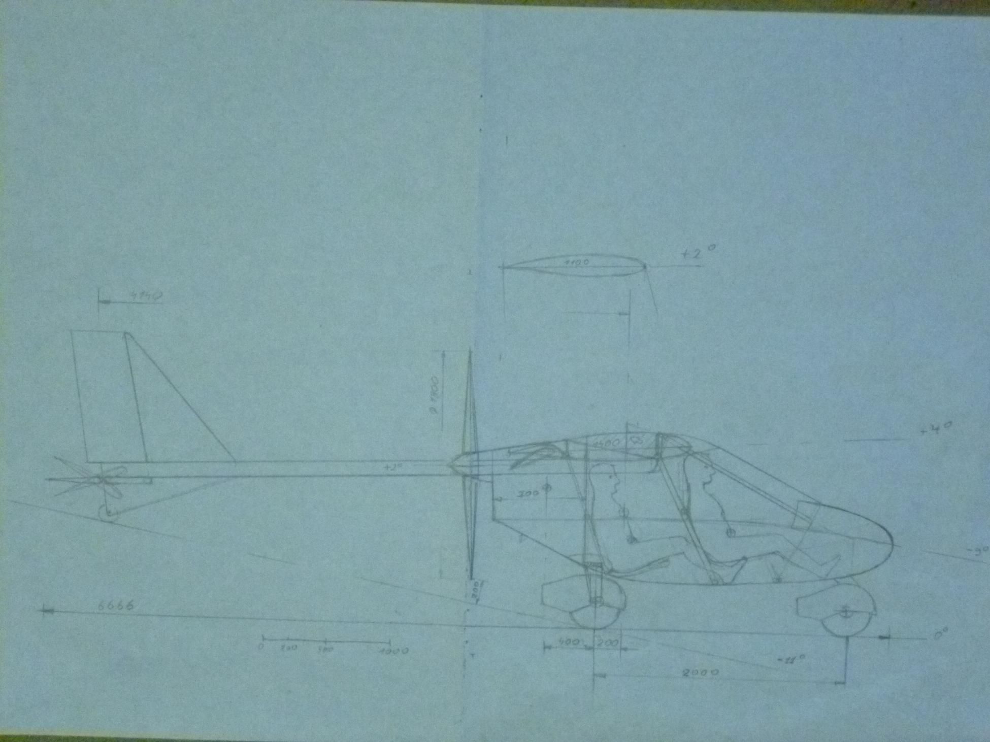

Бальсу, авиационную фанеру, пленку. Пенопласт есть. Обычный, который для утепления пола используют.
Бальзу... Я конечно дико извиняюсь, при стоимости одной тоненькой метровой рейки в 10 баксов, не слишком-ли дорогой у вас выйдет аппарат?
Или стоимость нас не колышет?
По ходу, мы еще про конструктив тут не слыхали.
Изложите пожалуйста, хоть тезисно, как оно будет у вас всё в кучу собрано.
У предлагаемая двухбалочная,толкающая схема есть одно преимущество.Относительно маломощный и тяжелый двигатель находится максимально близко к ЦТ.Что бы уместится в центровку,стреловидность крыла напрашивается,но не более чем у А-20.Сужение не обязателно.Хвост должен быт очень легким и в носу какой то акумульятор,иначе  самолет без людей будет падать назад.Ну и соответно легкая конструкция,редуктор,размах.Про недостатки промолчу.Вот первые прикидки.Самолет двухместный.Гораздо дешевле в експлуатации,чем Цессна.Скорость не 300.Меньше 200.Крыло почти без поперечной килеватостьи(в).Винт 1800мм.Крыло двухлонжеронное,деревянное,с двойные подкосы.Балки труба,оперение трубки,тряпки и проволки.Много места в отсеке двигателя,задний пилот в ЦТ,багаж в нем или рядом.Как то так.Три человека-у тягача.
    206,7 КБ · Просмотры: 144
Выкос на тянущем моторе мне известен, как и настройки его.
На толкающем то, что я попробовал - выглядит не совсем так как на настоящих самолетах. Мотор на моделях с толкающим винтом ставят под приличным углом - полностью убирая кабрирование и пикирование в зависимости от оборотов двигателя.
У Вас диапазона центровок не будет и обороты двигателя постоянные? Или "выкос" переменный? Если "выкос" переменный, то это уже "с изменяемым вектором тяги" получится. Можно взять шарнир переднего моста или карданный шарнир от а/м УАЗ; два электромотора с червячными редукторами; на приборке что-то по типу управления закрылками - фиксированные положения ВМУ в зависимости от режима. Можно еще предусмотреть отклоняемый щиток(при тянущей схеме) и тогда переднюю стойку можно будет практически на нулевой скорости поднимать. Как следствие сократится разбег. А возможно и пробег, если систему "ВМУ-щиток" использовать для создания воздушной подушки.
Не вкурил, РН и РВ сзади - они ли не щиток? Стойку на нулевой скорости поднять не вопрос.  Я о пикировании(кабрировании)  при добавлении газа. или у самолетов нет такой проблемы? Ни разу не пилотировал самолет с толкающим.  Читаю и че-то про выкос не обсуждают.. как будто нет проблемы.

Вы говорите загадками.  Стреловидное крыло может лететь медленно - если его площадь большая. Не вижу проблем. Нагрузка на крыло сильно меняет скорость, стреловидность меньше, но все же.
А что есть такой француз? У меня будет шок и рубец на все сердце. 🙂
Срыв, кстати не так опасен, он просто мало изучен.  На срыве будет только посадка, но с учетом увеличенной площади крыла это не страшно
    Вот это революционно. В одной фразе сразу два открытия. И весь багаж полученный в трубах и реальных полётах оказывается недостоверен. Кто - ж знал.  ----------- MaestroEv , в РДК ,изданном СибНИИА и рекомендованном Вам ранее , в самом начале каждого тома помещены условные обозначения и их расшифровка в понятной для всех терминологии.  Ну будьте великодушны: не царапайте психику участников своим сленгом.
Да ладно. Раз уж Вы тут - терпите. 🙂 На моделях я летаю 3Д. Модель находится в срыве половину полетной программы.
Экстры  и прочие пилотажники ихние и даже великая Капанина на Сушке все больше пытаются добавлять в арсенал срывных фигур и в срыве спокойно себе рулят. В Экстрах запаса мотора хватает на бОЛьшее, но даже сушка не переходит в неуправляемое поведение.  Раньше да такого не было - не практиковали. Поищите срывные фигуры - Хариер, Ролинг - Хариер на Экстрах. Не так страшен срыв как его малюют.
Страшна потеря управляемости, а срыв на крыле не всегда потеря, даже наоборот почти всегда управление остается, а вот  наличие скорости и отсутствие срыва на крыле не гарантирует отсутствие срыва на хвосте. А срыв на хвостовом управлении на любой скорости куда опаснее (реально беда), чем срыв на крыле на посадке.
