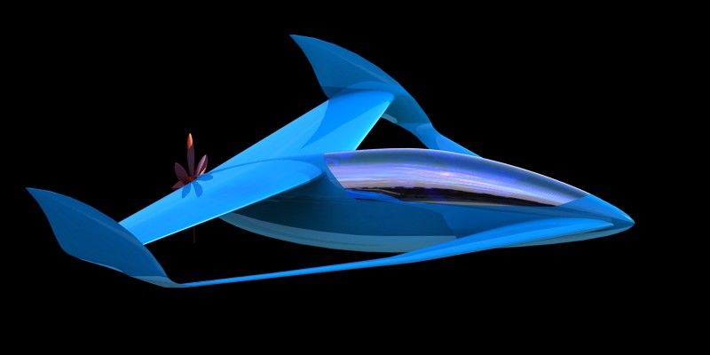

Тока смелее еще фюзеляж вниз - багажник под сидушками.
вот так надо , terivlev !!! -----------------------Примечания к посту : Ответ #596
1. В своём подсчёте просто не решился ещё и багаж включить -- совсем ничего останется на конструкцию.                  2. Мощность "Тойёты" ограничил 100 л.с. по условиям использования мотора без редуктора ( мах. обороты и мах. мощность недостижимы).
Мощность.. Не все тоже однозначно. На редукторе получаем максимальную мощность быстро. Как на машине на первой передаче. А ехать противно.  Мне больше нравится 3-я передача. На ней и трогаться еще можно и ехать за сотню. Я об этом. На самолетах так же. Вот заказал на цесну 150 винт другой. Вместо 69-48 хочу 74-52.  Мотор никогда не выйдет на полную мощность. Но меня это не останавливает. Я не хочу летать на "первой передаче". 🙂  Тот же кри-кри с редуктором не оторвется от земли - ему не хватит скорости от этих моторчиков. А на маленькой скорости ему не хватит крыла.. как то так. Он не летает - он носится.  Опасная козявка. 🙂
По мне лучше как-то объединить скорость и большое крыло.
