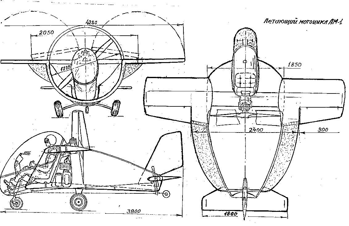

А такая разработка на коротких ножках не пригодится в размышлениях?
Летающий мотоцикл с 20-и сильным движком.
    155 КБ · Просмотры: 156

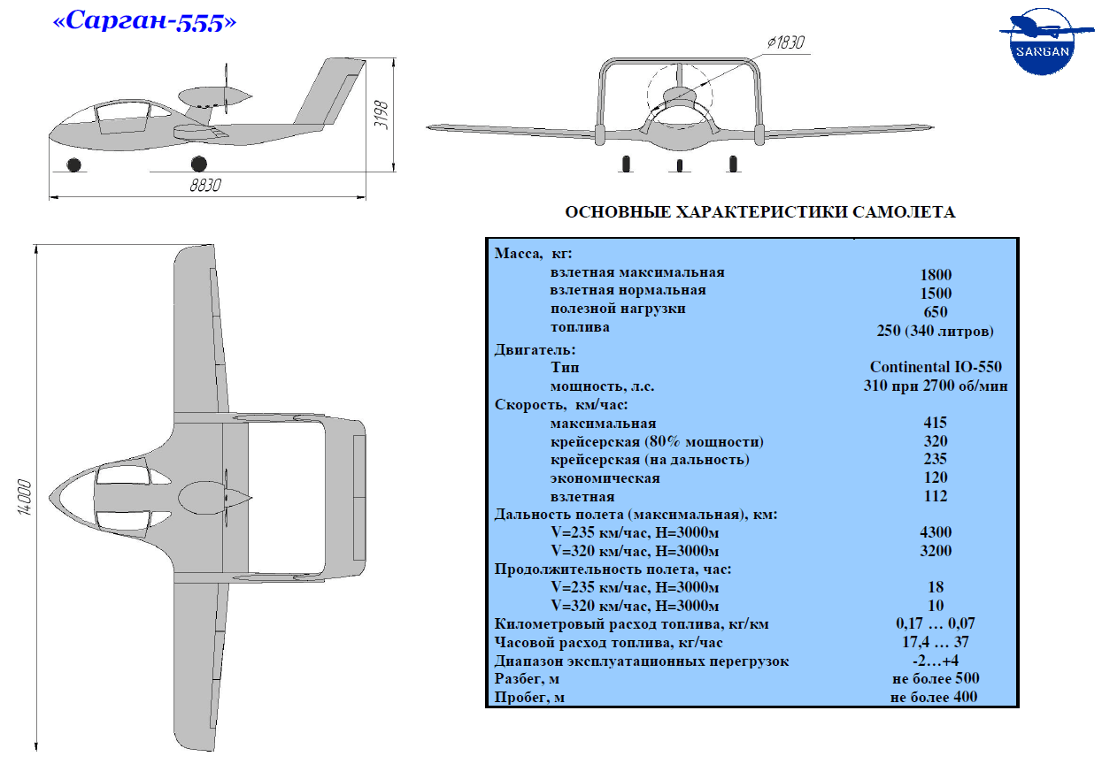

Сарган-555, продуманный Харьковский проект похожий на желаемую компоновку.
Глядите, может чего пригодится.  😉
http://www.sargan.su/sargan555/SARGAN555.pdf
