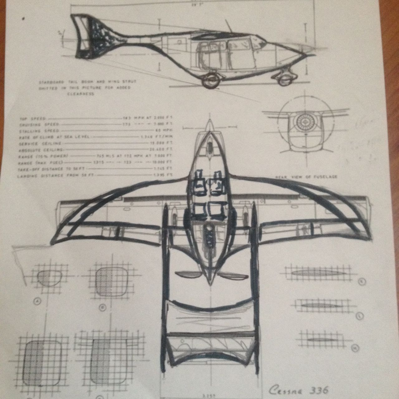

Эскизик прикрепил. Как-то так.

Вам бы на ночь классическую аэродинамику почитать бы, что ли. По поводу крыльев и оперения самолёта (в плане сверху). Про нетехнологичность изготовления их просто помолчу...
Нетехнологичность если делать как все.  А я моделист. Мы нервюры уже не делаем давно. Все крыло - лонжероны и обшивка. Лонжеронов будет 3 или 2.
Все остальное будет заполнено пенопластом и отшлифовано, а затем покрыто стеклом.

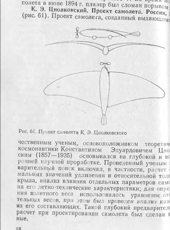

19 октября, 1867 год. Н.А. Телешову выдан во Франции патент на проект ВС с пульсирующим двигателем. Это был один из первых в мире проектов реактивного самолёта.
Самолёт «Дельта» предназначался для перевозки пассажиров внутри закрытого фюзеляжа. Он представлял собой моноплан с высокорасположенным треугольным крылом и продолговатым, заострённым с носа, фюзеляжем круглого сечения, имевшим конструкцию, образованную диагональными силовыми элементами, проходящими непосредственно под обшивкой. Обшивка фюзеляжа и крыла должна была быть полотняной. В хвостовой части фюзеляжа должен был располагаться двигатель.
Проект «Дельта» был одним из первых проектов самолёта с воздушно-реактивным двигателем вообще.

Это не аэродинамика, это - тяговооруженность. Крыло с большим сужением - это меньший момент инерции (крутиться лучше будет)
А то, что вы нарисовали - у вас удлинение крыла очень маленькое, круизный самолет с таким крылом - далеко не улетит. Вы же хотели на расстояния летать...
"Жирный фюзеляж" - в районе второго ряда кресел (пассажиры) - не понимаю каким образом достигнут комфорт?
А вообще, осваивайте графический редактор (какойнить), где хотя бы размеры можно точно прорисовать. И ждем более подробных компоновок😉

Длина крыла - 11 метров. Ширина чуток добавилась у корня и уменьшилась на краях. Эскиз он и есть эскиз..
Фюзеляж весь шире. 120 см минимум в салоне.
Редакторы и даже ЧПУ есть, но рано еще в них переносить.

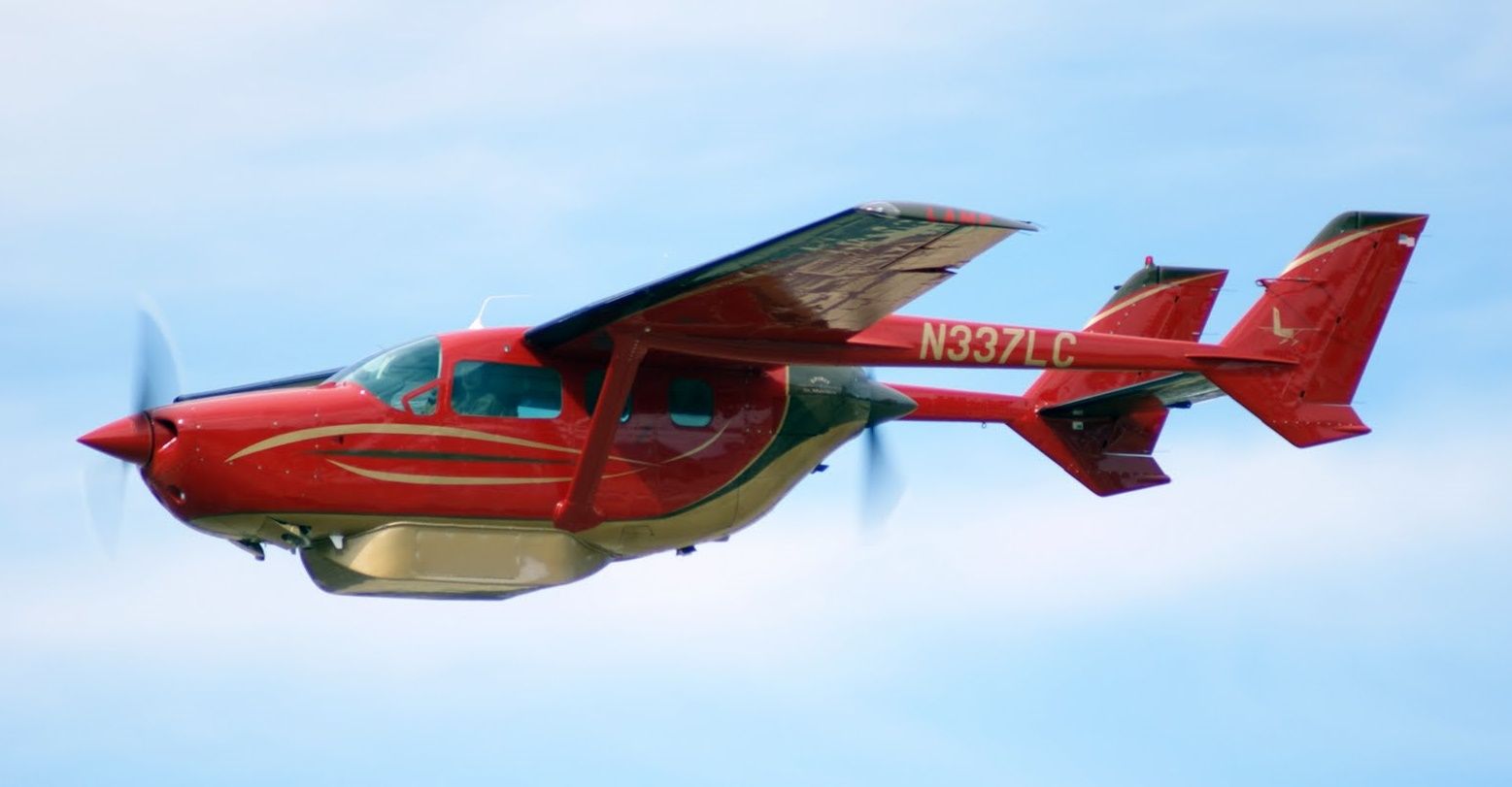

Тем более что самые подробные компоновки будут слизаны максимально с 337 цессны. Единственное, что крыло к балкам  будет без закрылков прикручено с зализами для прочности, а вместо них снизу щитки до балок, а от балок уже закрылки обычные.  И стабилизатор с зализами как на эскизе прикручен к балкам для жесткости.
Шас ищу как сделать шасси, чтобы торчали колеса не сильно. Рабочий ход шасси должен быть поменьше. Клиренс вероятно будет 20 см на стоянке, а при полной загрузке 15, а минимальный при касании на посадке 5 см.

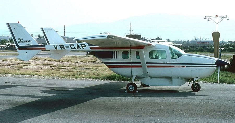

Я плакалъ... Всё уже сделано до нас  😉.

Ну и даже школьники знают, что 337 - не самый лучший вариант с точки зрения аэродинамики, о которой вы здесь так печётесь. В общем - детский сад, младшая группа. Серьезно обсуждать нечего.
