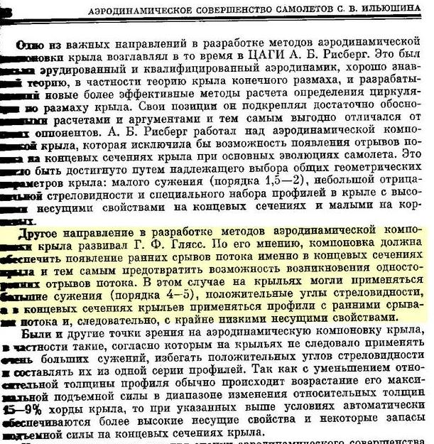

Сколько из них выполняется на малой высоте? Я имею в виду взрослую авиацию, не модели. Для справки, сваливание вблизи земли как правило выглядит вот так http://www.youtube.com/watch?v=vTQwkKameLg#t=12 и вот так: http://www.youtube.com/watch?v=jKNREZ_u8E8#t=8 .
2. Немножко срыва на крыле. Это не так страшно как срыв на хвосте. Более
Действительно, лет 60 назад и у аэродинамиков ЦАГИ не было единого мнения на сей счёт! См. скан. (Автор текста -ак.Струминский) Назад в будущее! ;D

А че там про тонкое крыло? В самом низу. Я тоже считаю, что крыло надо делать тоньше.  Срыв будет позже. Качество выше. Подъемная сила на малых углах больше чем у толстого крыла.
Про тонкое крыло, там просто опечатка наверняка. Ибо опытные данные дают обратную картину, за редкими исключениями. Жгите дальше! ;D
