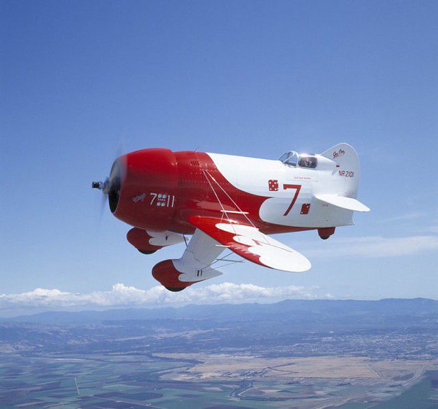

Вот достаточно яркий пример ограничения. Гоночный самолет Gee Bee. При площади крыла всего в 7 кв.м., 800-сильный мотор может разогнать этот бочонок только до 475 км/ч, с двухметровым винтом. Дальше фсё...
    40,1 КБ · Просмотры: 161
