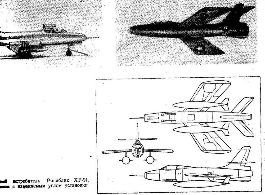

На какие только ухищрения не пускались сторонники "прежней" аэродинамики, чтобы избавиться от срыва на концах крыла! ;D
    178,6 КБ · Просмотры: 203
    178,8 КБ · Просмотры: 158
