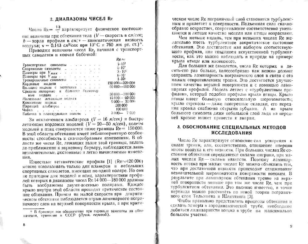

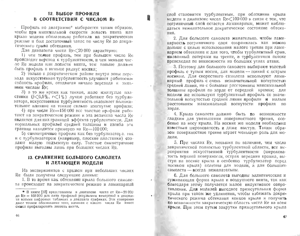

Модели и большие самолеты летают при разных числах Re, поэтому требования к выбору профилей для них порой прямо противоположные. См. пару страниц из книжки "Аэродинамика малых скоростей", автор Шмитц.
    119,1 КБ · Просмотры: 246
    142,1 КБ · Просмотры: 259
