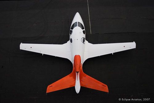

Есть самые современные самолеты даже с обратной стреловидностью, и летают очень быстро и высоко, например : Eclipse - 400, и 500

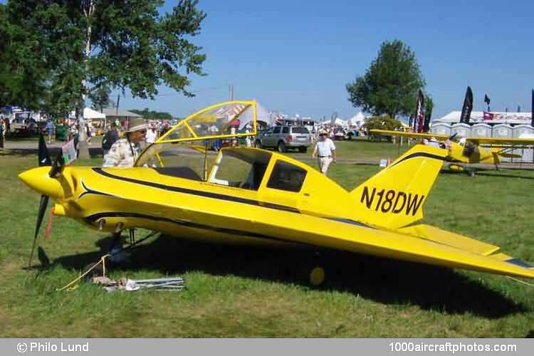

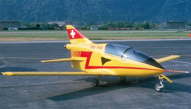

Выбирайте
    45,4 КБ · Просмотры: 116
    50 КБ · Просмотры: 158
    63,5 КБ · Просмотры: 133
