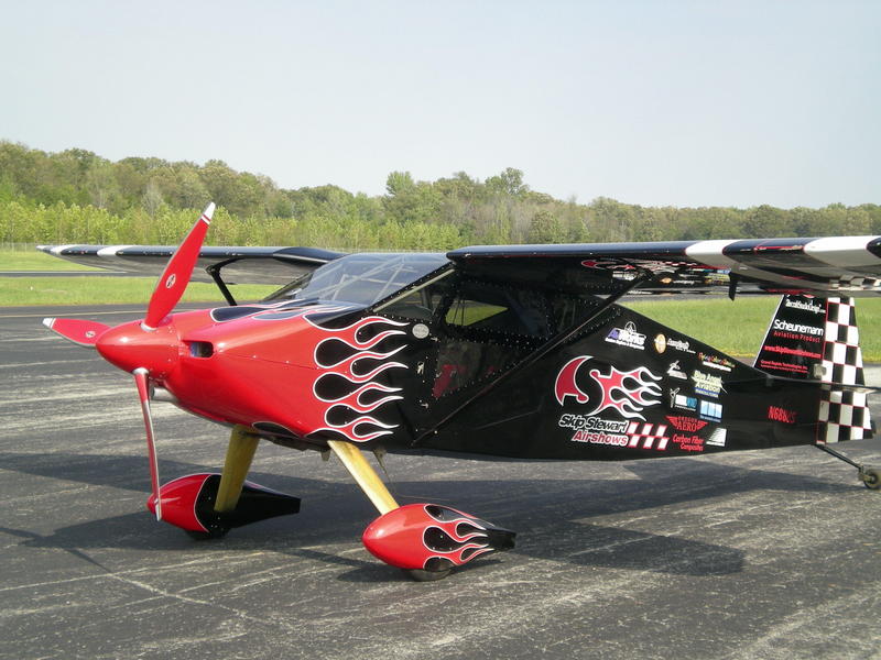

А почему все самолеты на длинных "ногах"?
Прикольно было читать ветку, жаль с начала не участвовал.
Вот рекомендую. Ноги нормальные, скорость нормальная...  🙂
Сможете повторить с мотором от Тайоты? 😉

А что это? Он похож на всех чуть чуть , но выглядит гораздо изящнее! ТТХ в студию!

Это култовый самолет, как и Рутановский Вариезе.О нем здесь есть несколько веток.А так же и в разделе торговля,Затура являлся его хозяином.
У этого самолетика(Тайлвинд)крыло тонкое,кажется около 8 %, сам фюззеляж тоже имеет профиль крыла.Но минимальные скорости высокие.Экстремальный и экстравагантный аппарат,как и утки Рутана.
Видно,что мало изучали построенного до наших дней,мало читали,а на Ваши вопросы сложно ответит с несколько слов.
Есть и другие интересные,скоростные самолеты с относительно короткий и пузастый фюззеляж-СТ,Ремос и др.Их тоже обсуждали здесь.
Стреловидное крыло имеет меньшее сопротивление,но и меньшей подъемной силы,чем прямое.Оно становится предпочтительней на высоких скоростях из за соображения прочность-вес-флаттер-больший угол атаки и т.д.

Это самолет Wittman Tailwind. Существует в двух версиях W-8 W-10. Второй с мотором до 180 лошадей.
На W-10 c O-320 в испытаниях получили 354км/ч не на максимальном режиме двигателя, заметьте.
Характерной чертой его как раз являются некоторые из ваших пожеланий.
Вот рама.
http://aviadejavu.ru/Site/Crafts/Craft30520.htm
Вот информация.
https://www.youtube.com/watch?v=cAhyzGI1vUo
Вот кино.
