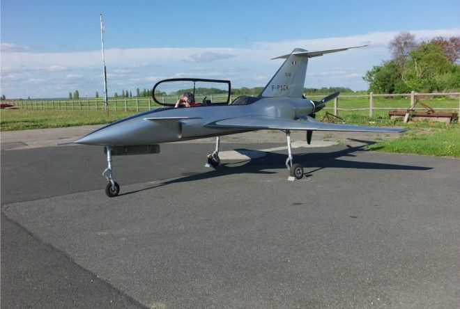

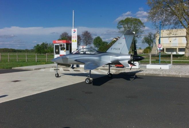

Вот, чувак уже такую утку сбацал. И стреловидность есть и пропеллер сзади. Только тут ноги, как ни крути не смогут быть короткими.
    49,5 КБ · Просмотры: 189
    48 КБ · Просмотры: 181
Да это не "утка" в чистом виде, а "восьминогий семи...й". Там ещё на киле стабилизатор с РВ, да ещё какие-то поверхности на нижней поверхности ф-жа. Короче построить построил, а устойчивость с управляемостью приводил к приемлимым с помощью "шаманского бубна". Вот это современный подход, креативный  ;D ;D ;D.
Лень вспоминать как называется. Может подскажете ?
Ну а че, Сушки ведь продольные трипланы, самолет современный, можно сказать последний в своем роде, а значит и у чувака такое должно быть, вот и забабахал  🙂 🙂
...Только в них взаимные отклонения поверхностей ПГО,отклоняемых носков крыла, флаперонов, ГО и вектора тяги осуществляются ЭДСУ - здесь есть ли такая возможность?
