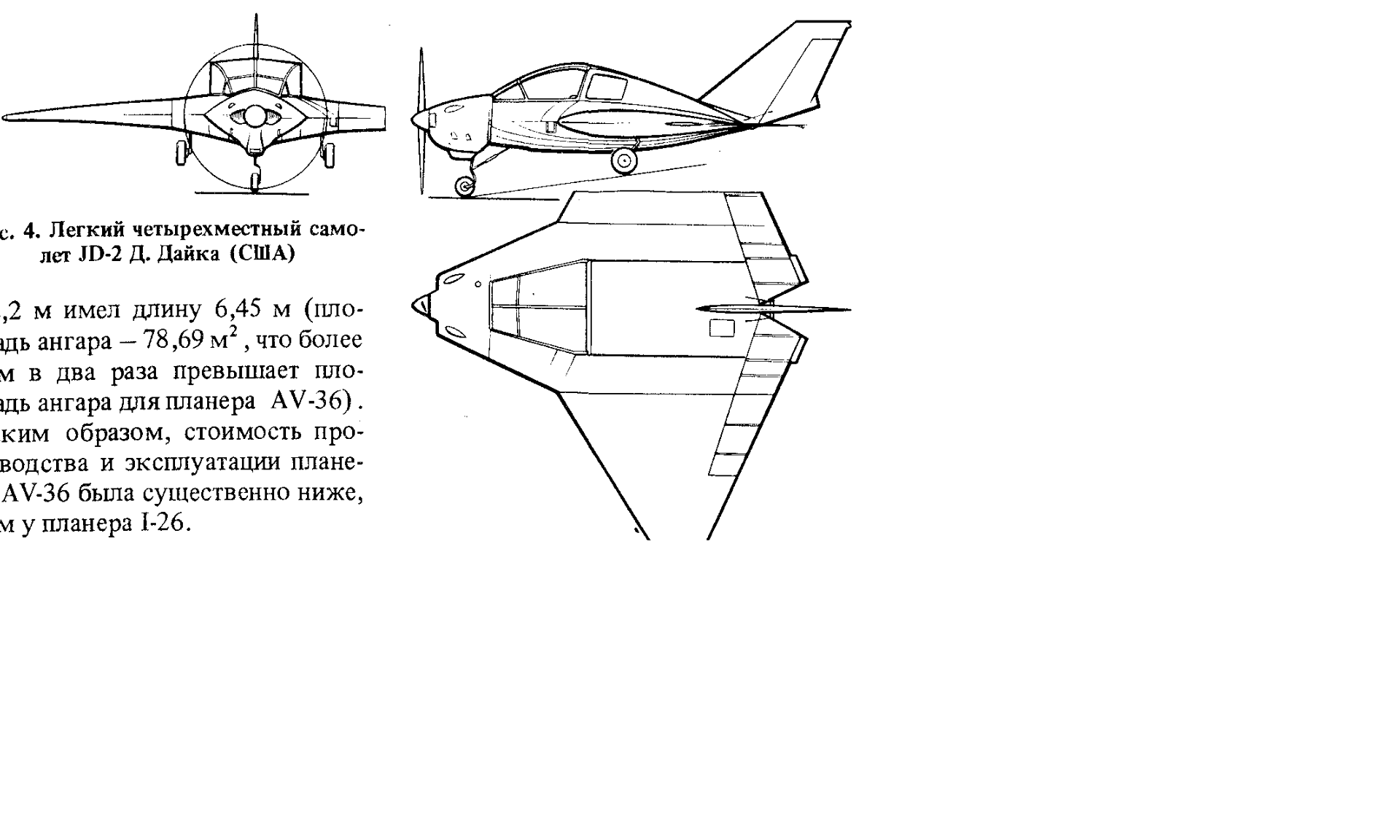

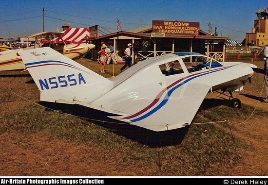

А давайте все вместе рисовать 4 х местный самолет для быстрых экономичных полетов (автомобильный мотор и расход такой же - предел 15 литров на 100 км, не по авиационному, так понятнее типа в штиль) по маршруту с удобной посадкой высадкой.. и сравним?
Еще раз, вот Вам самолет - Четыре места, максималка ок 300 мотор 130 лошадей взлетный 800 с чем то кило, на маленьких ножках
    59,4 КБ · Просмотры: 197
    62,8 КБ · Просмотры: 198
Во-во! по предыдущему посту! Хотел отписать соответствующее! Типичное летающее крыло (любимое), а для управления по вертикали можно поставить передний  ненесучий руль высоты, не утка а выглядит как утка 🙂
Кстати там профиль S-образный (планеры Мономах Фавель)
