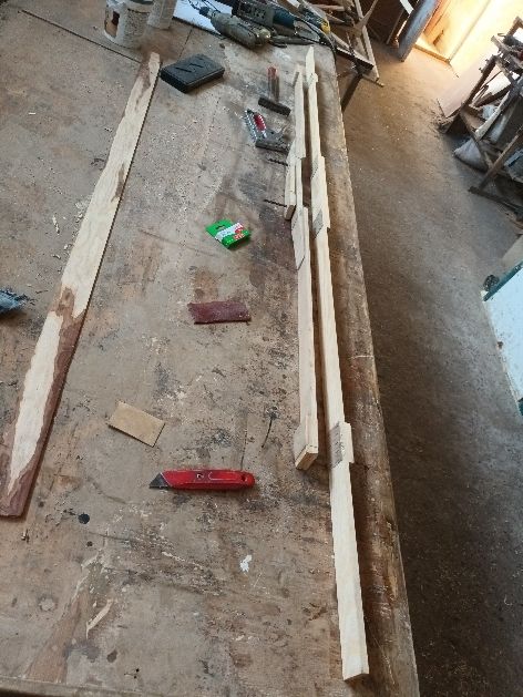

Немного по строгал)).

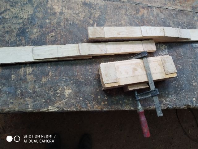

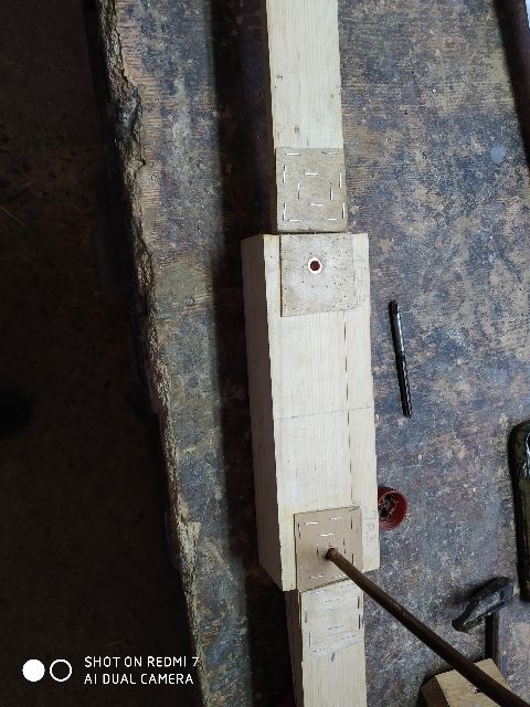

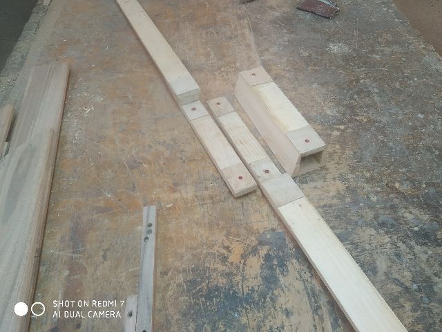

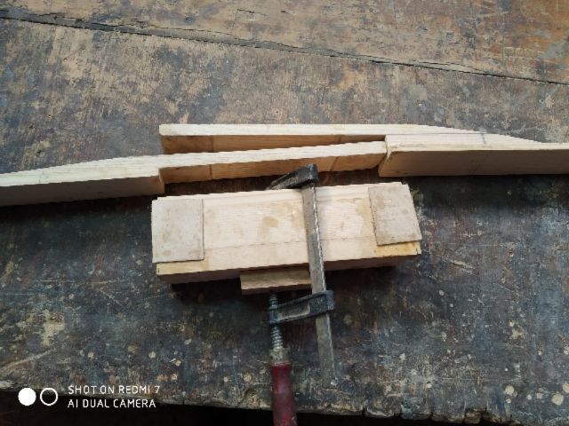

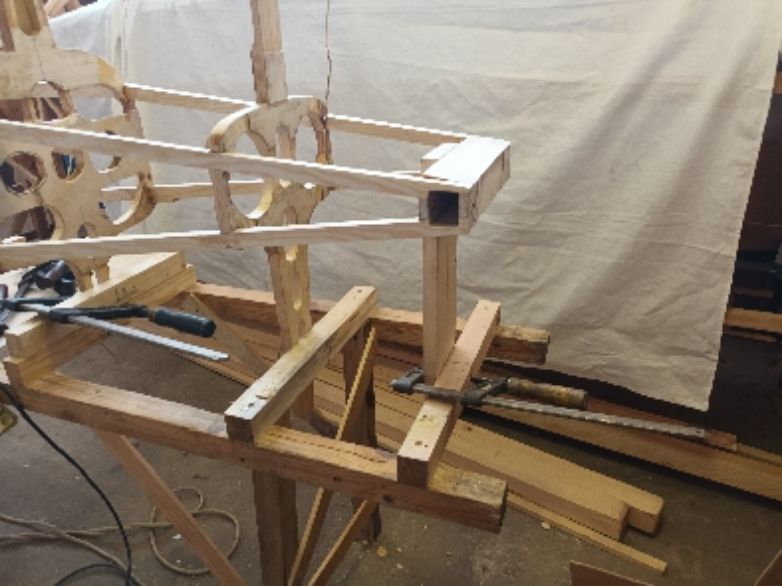

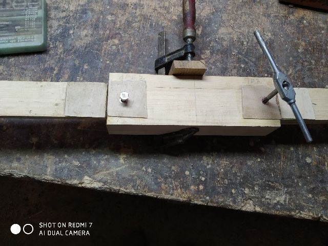

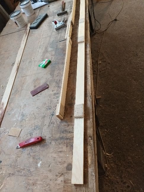

Сделал ,задние лонжероны стаба, поиграл в уме, на бумаге и на кошках ,выбрав решение и сделал клыки и пенал -он же крайний шпангоут фюза.

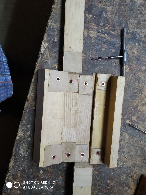

IMG_20231023_173807_480x640.jpg IMG_20231022_125914_480x640_1024x1365_480x639.jpg набив во всех местах где будут узлы и втулок ,проверив лёгкость хода клыков в пенале. Внутренние стенки пенала предварителько намазал баксидкой. Завтуливаю места под болты
Сначало собрав всю в куяу сверлю отверстия и втулю одну сторону втулками и развёрткой прохожу.
потом операция на другую сторону. Разбираем ,проверяем подчишаем и склеиваем пенал.
после высыхания пенала ,снимаю лишнее
под контур фюза

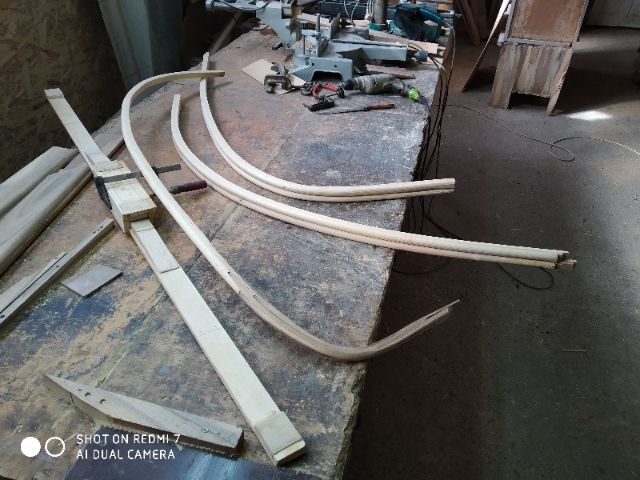

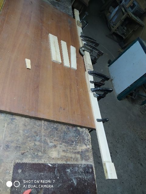

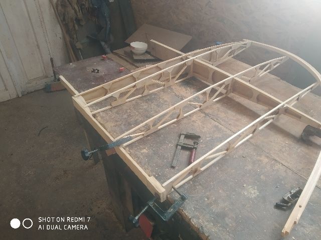

Фрезернул кромки стаба,РВ и Киля с РН. Был скол на одной кромке,но дерево тем и хороша что исправить не составляет труда,приклеил скол на место и по новой фрезернул. Порадовало что не по клеевому шву,значит всё хоккей)
потом,подсобрал с задним лонжероном
и лишний раз удостоверился,что половинками стаб нельзя собирать .. Также вспомнилась фотка у ребят ,что собирали стаб для натурального Альбатроса....

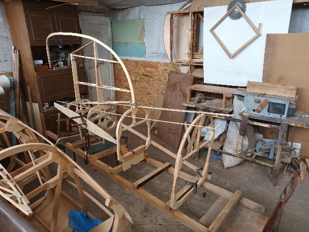

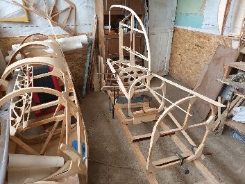

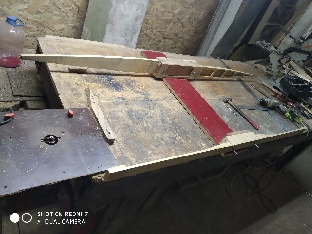

Подумав ещё раз и сделал такой стапелёк
. Щас всё меня устраивает))

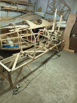

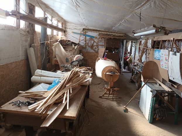

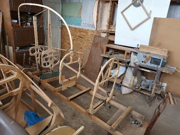

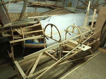

20 июня вывез наконецта шкап из мастерской и начались раскопки, уборка, порядок.... Альбик зовёт))
короче, бардак)

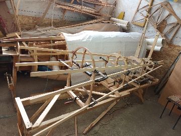

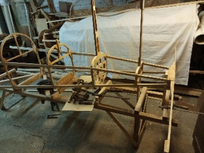

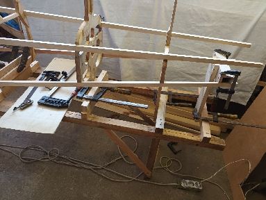

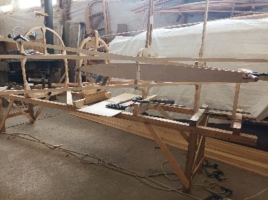

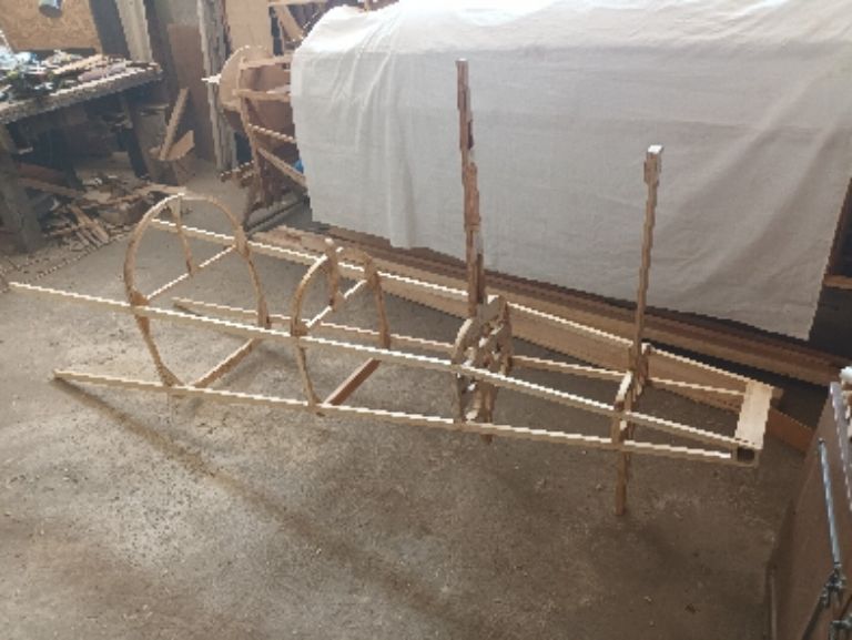

Взял свою лестницу, мой бывший стапель и подсобрал детали, чтоб прикинуть что куда и как собирать, нну и естесна полюбоватся))
, вспомнил что есть и нервюрки для киля и водрузил на место)

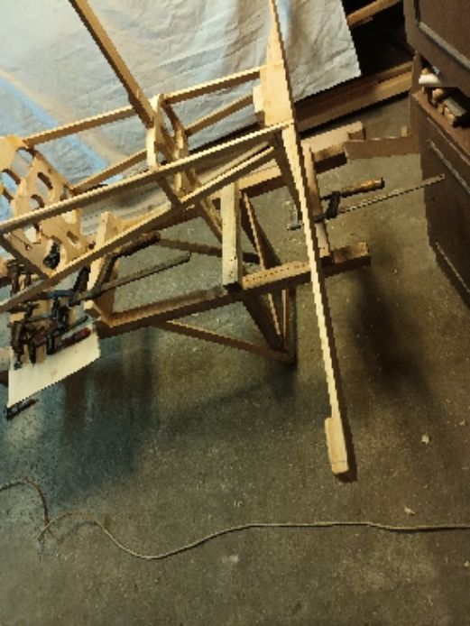

поприкидывали что к чему, разоборав лестницу и сделал стапелёк обратно)

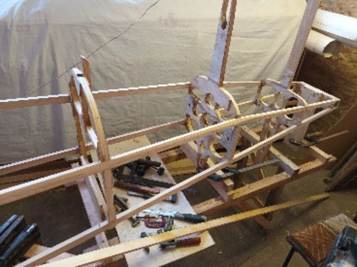

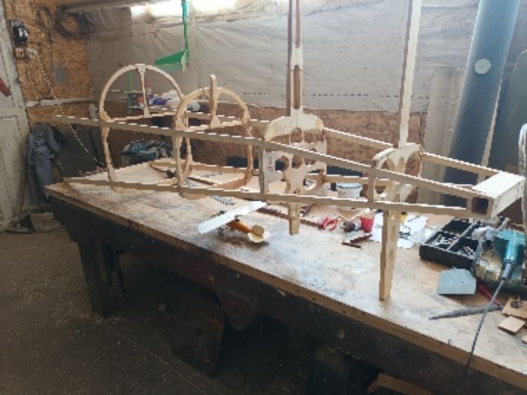

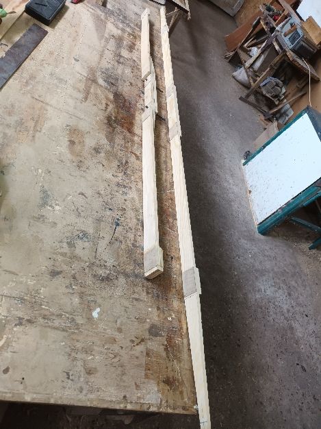

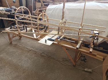

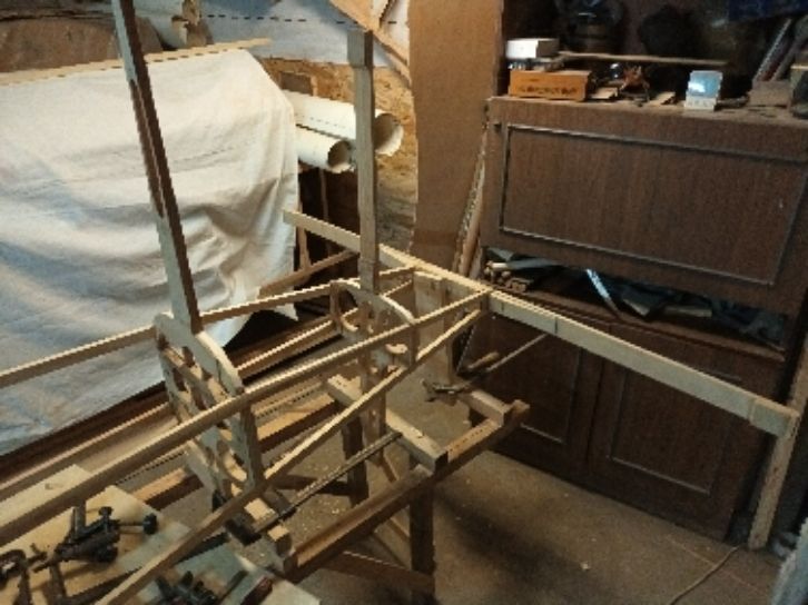

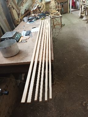

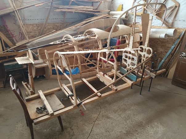

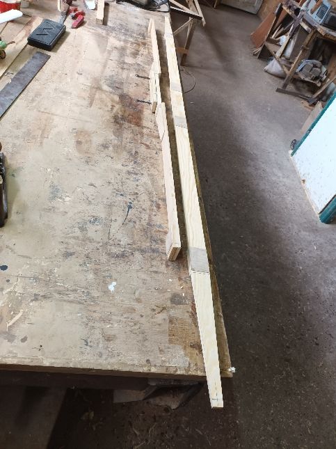

выставив шпангоуты и определив что мне надобно, напилил лонжероны и заузил концы лонжеронов.
и подсобрали немного.

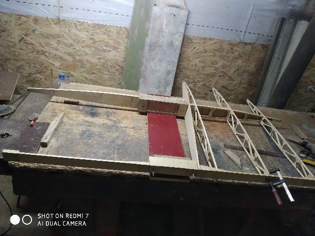

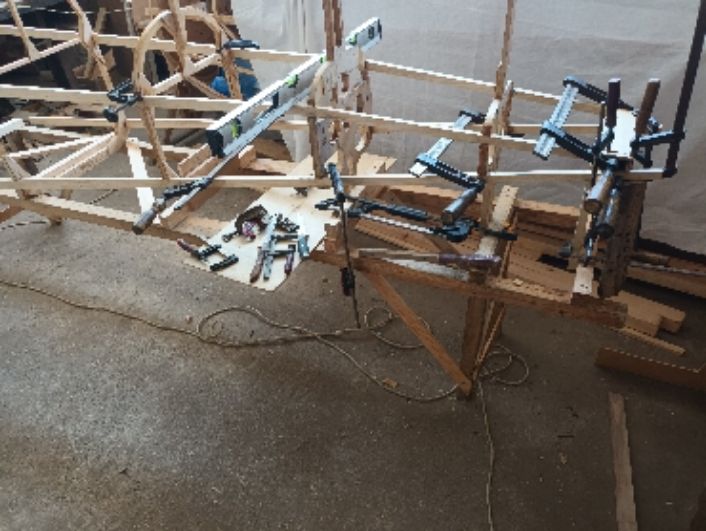

Так как хвостовая часть конструктивно другая чем было изначально, то порядок стройки пришлось немного корректировать по ходу стройки. Верхние пояса лонжеронов образуют строительную линию, но будут обрезатся когда подсоберу и выставлю по нулям шпангоуты.
навешиваю задний пенал лонжеронов стаба
уточняем угол среза верхнегш лонжерона
и прикидываем как стоит висит контур стаба и углы его установки относительно переднего пенала

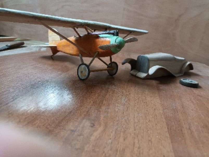

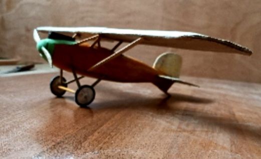

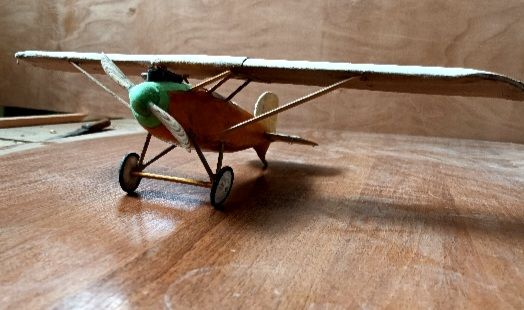

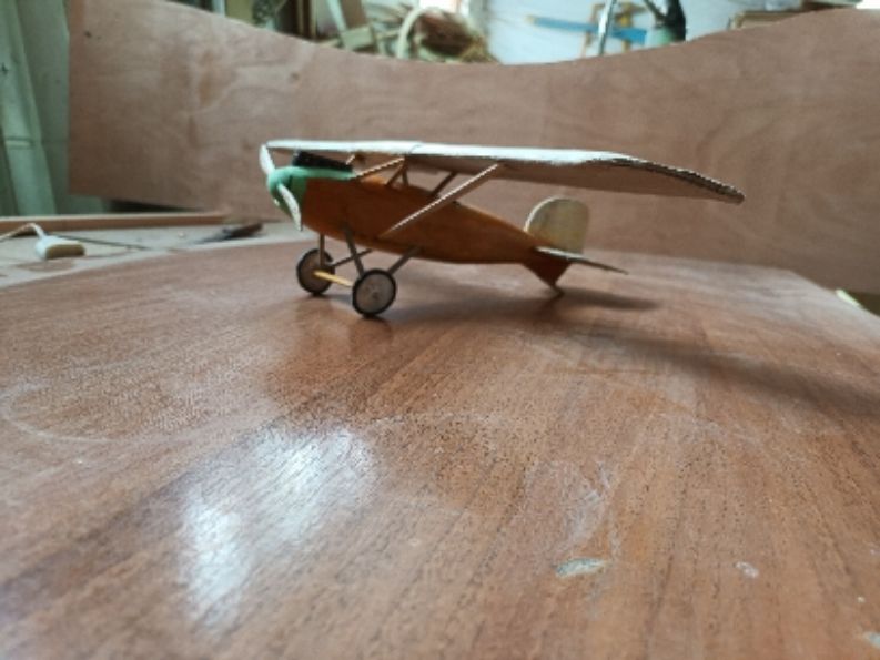

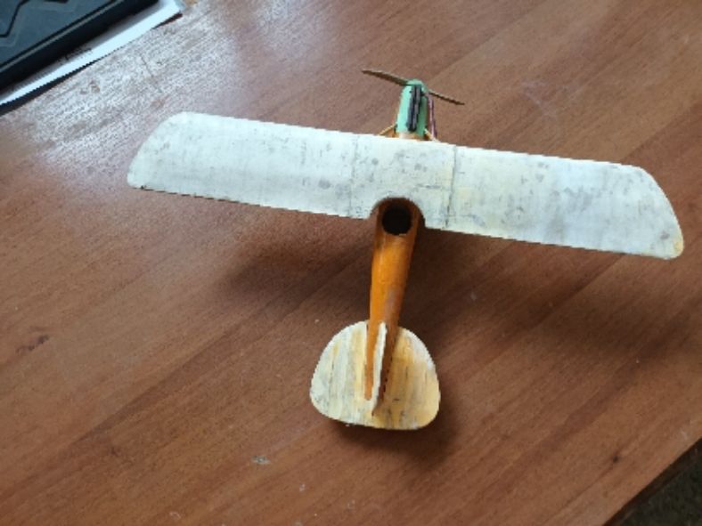

Но, зимой я немного по моделировал. И наши мелкие вандалисты немного подпортили и фейс и шнобель и всякие конечности, но успел сфотать что осталось в живых🤣..
и конечно мечта поэта, авто в том же духе.. Авто тоже вымышленное из ореха и хванеры ы одном масштабе
ну и хватит лирики))

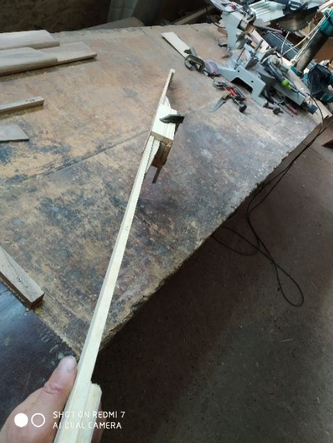

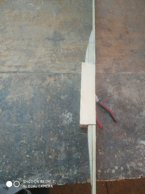

Потом шлифовка канала под клыки задних лонжеронов стаба в пенаое и вставояем в пенал эти лонлероны.)подогнали лонжероны спилив под нужным углом и приклеили к пеналу
вырезали дупло
но неудобно и снял с стапеля и обработал на столе

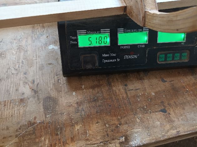

пофоткал)) взвесил это дело и получилось...
потом, как всегда малковка, обычная проце.. Дура))
