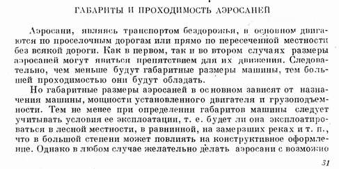

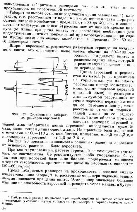

спасибо всем купил книжку ювенальева (300р) очень познавательная   таперь дело за фюзеляжем .винт видимо придется укорачивать до 2 х метров
хорошо портить не буду  у того же ювенальева есть расчеты на диаметр 2.6метра  :craZy

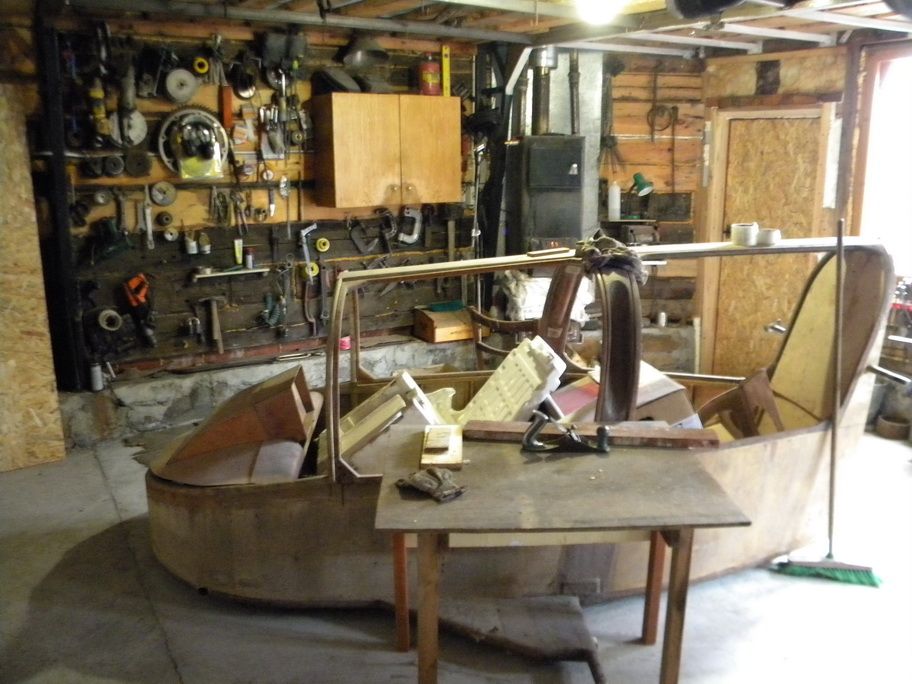

Надеюсь топикстартёр не будет против, если я буду выкладывать здесь работу по аэросаням, за которые я взялся благодаря товарищам из храма авиации Екатеринбурга.
Когда то начинали проект трёхместного самолёта, который потом забросили, а кабина пылилась в коридорах клуба.
Съездив в гости и посмотрел, как КВА   тащит два проекта сразу (Я-1 и Я-2), я сказал себе, -"А почему бы нет?"
Мужики отдали кабину, и попросили писать об этой работе.
Ну и вот первые фото.
Это всё что есть. Фанеро-реечная конструкция с частичной оклейкой стеклотканью.
Сиденья, рамки остекления они же дверцы. Поперечная труба основного шасси будет использована в качестве оси маятников задних лыж.
Вес пока не мерил, но где то около 50-70кг.

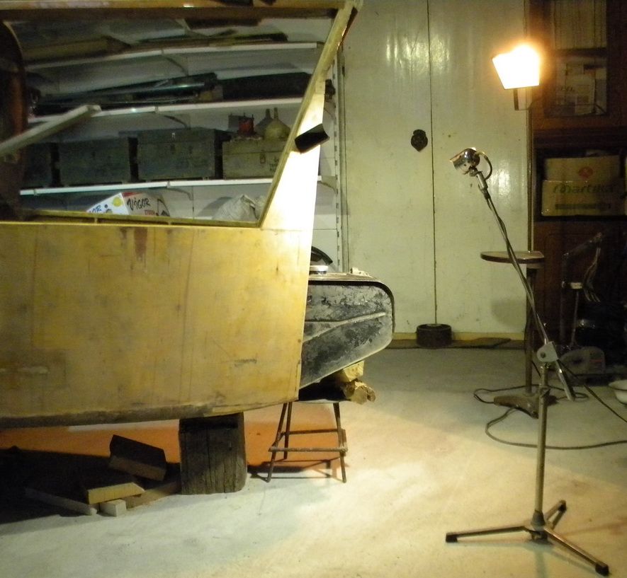

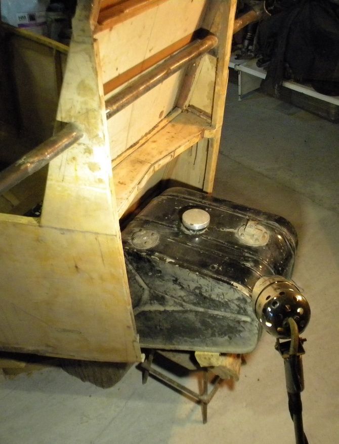

Заднюю часть пришлось обрезать, внутри убрать всё лишнее и туда отлично вписался бензобак от запорожца.
    81,6 КБ · Просмотры: 319

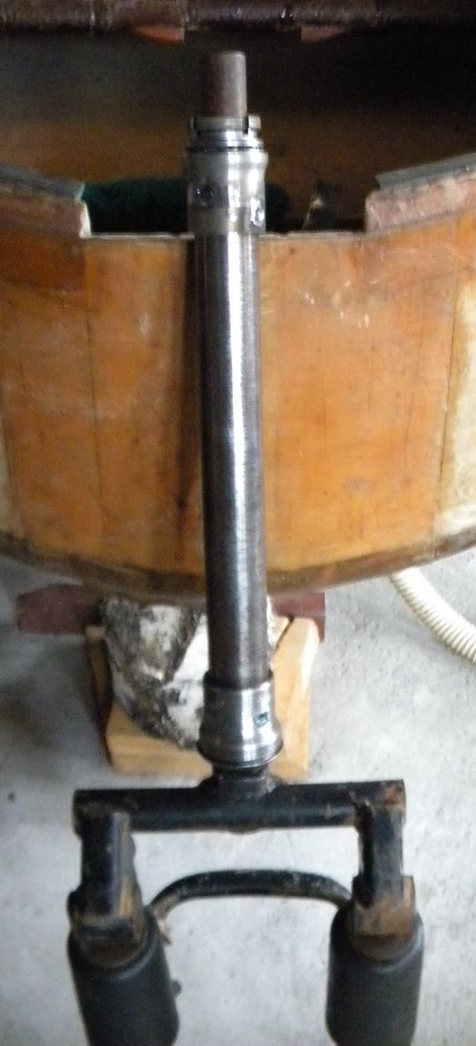

Переднюю стойку сначала думал использовать, но оказалось, что для аэросаней там была слишком хлипкая конструкция, поэтму решил использовать рулевую стойку от мотороллера "Электрон"
Это был мой самый первый мототранспорт и это всё что от него осталось, но вот через 45 лет пригодилась. Правда верхний подшипник пришлось прикупить, подходящий по размеру. За эти годы где то потерялся.
    70,6 КБ · Просмотры: 242
Выточил две седловины подшипников, рассчитал длину и насадил на подходящую трубу диаметром 40мм. Поставил электрозаклёпки.

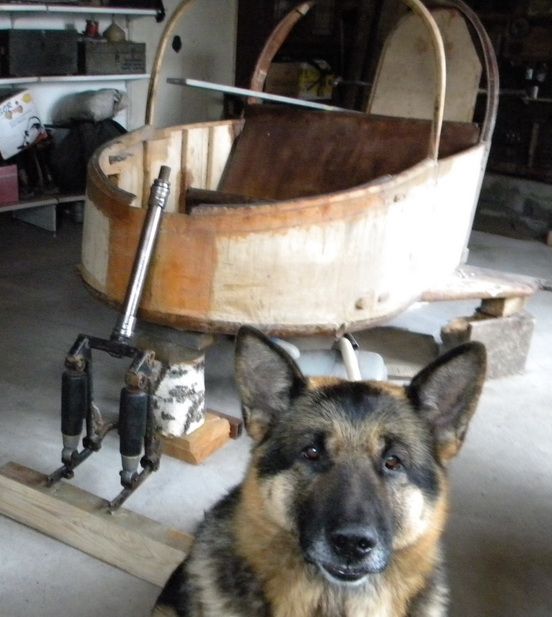

Моего пса проект тоже заинтересовал, и часто подходит ко мне и спрашивает, -"А что это вы тут делаете?" :🙂
Ну а на самом деле он у меня просто просит пожрать ;D

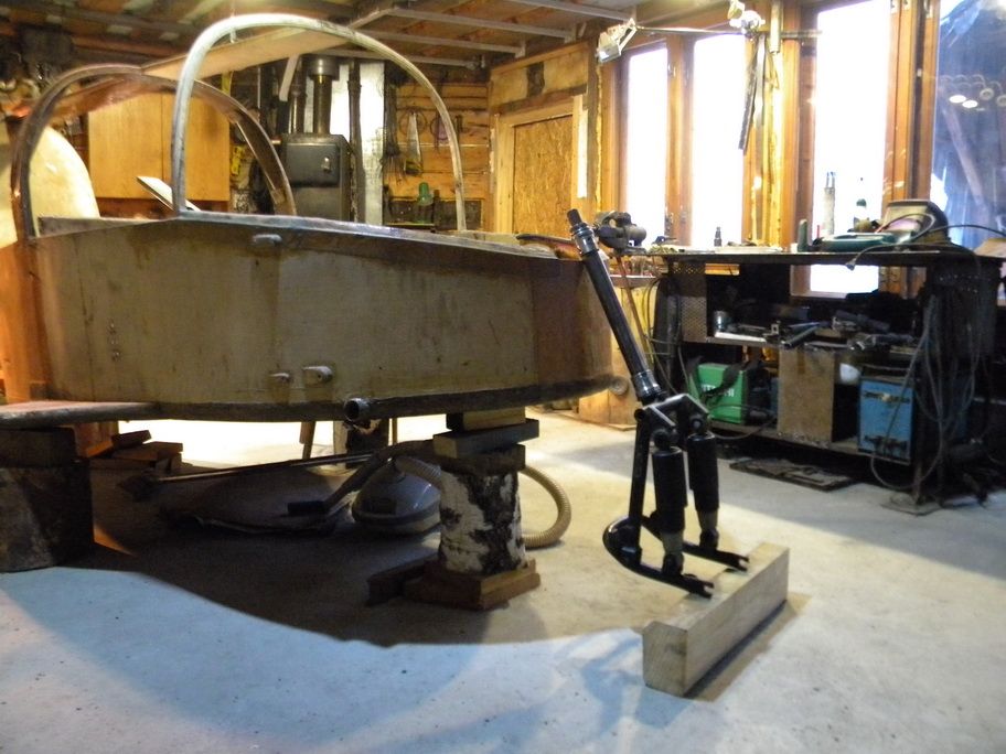

Положение кабины относительно горизонтали будет с углом атаки.
Это требует и высота вилки и ход подвески и предполагаемая возможность сделать аэросани водоплавающими.
