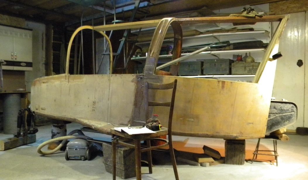

Общий вид сбоку.

Мотор будет над бензобаком, а над мотором цепной редуктор, чтобы ось винта выше поднять.
На счет тепла, которое не столько для того, чтобы пятая точка не мёрзла, а чтобы стёкла не обмерзали, решил использовать мотор от мотопомпы МП-800, в штатном жидкостном исполнении охлаждения.
Подожму головки расширю каналы охлаждения, шлифану продувочные каналы, поставлю термостат и печку впереди под лобовым стеклом, генератор от урала и может быть электростартёр.
Но скоро сказка сказывается, да долго дело делается. Пока с кабиной работы море. Летом обклеивать стеклотканью надо будет всё, что не доклеено. На днище  снизу хочу сплошной полиэтиленовый лист пришить, чтобы по глубокому рыхлому пухляку легче скользил, да и по воде если, чтобы брызги не мочили.

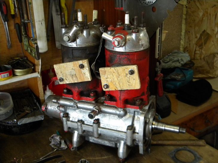

Всё прошедшее время занимался в основном мотором и сопутствующими работами. Как я у же писал, что для того чтобы в кабине сделать тепло, и главным образом, чтобы стёкла не обмерзали зимой, решил использовать мотор от пожарной мотопомпы МП-800.
Многие знают этот мотор и на мой взгляд, в сравнении с мотором от бурана, запасы прочности у этого мотора огромные.  Кроме того, диаметры всех шеек больше и везде роликовые подшипники, в центре стоят два и между ними лабиринт. Мощные противовесы с выемками у нижних пальцев шатунов.  Поршни стоят от ИЖ планеты и учитывая то что охлаждение будет жидкостное по вышеназванной причине, поджать головки можно миллиметра на 3. Потому что выпускался этот мотор ещё под 72 бензин. Если ИЖ планета имела мощность 20 лошадок, то похоже что от этого мотора можно ожидать 40 кобыл. Но не будем пока загадывать. Всё покажут испытания а до них ещё далеко.
    69,3 КБ · Просмотры: 250

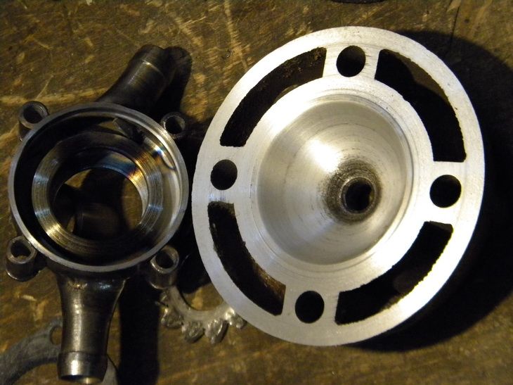

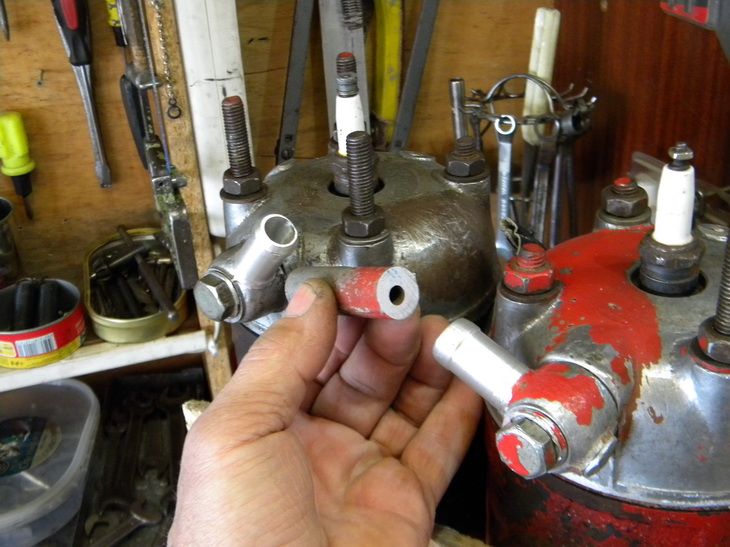

На фото видно, что левый цилиндр (на санях это будет передний, так и будем его называть) имеет следы перегрева.   Вскрытие показало, что поршень был прихвачен и кольца затёрты в канавках. Видимо результат заводки прежними владельцами без системы охлаждения, на сухую.
Кроме того сама по себе система охлаждения была ущербна в принципе, потому что патрубок выхода охлаждающей воды с этого цилиндра имел диаметр проходного сечения всего 6 мм.
    69,8 КБ · Просмотры: 235

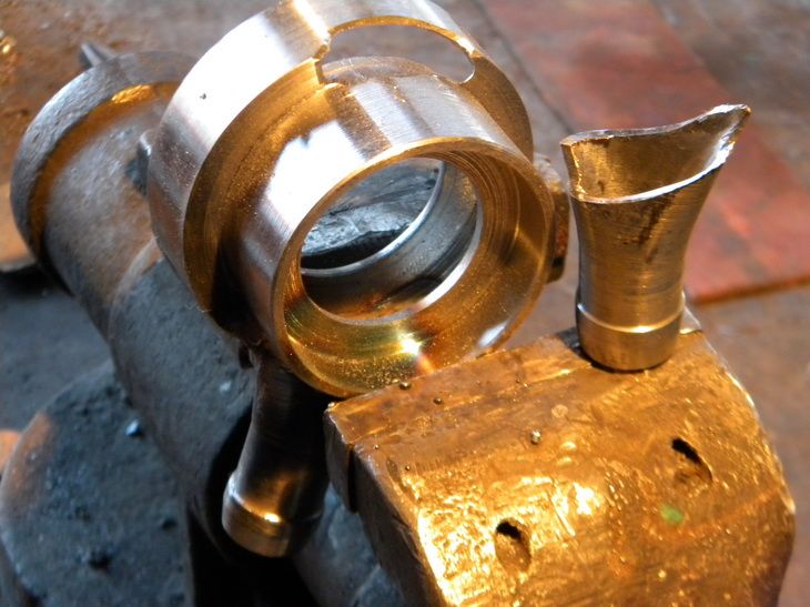

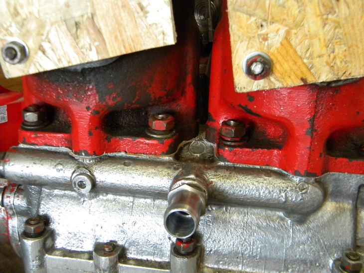

Он был цельный, и общий штуцер подачи был с правого (на фото)конца магистрали. Этот подающий штуцер я отпилил и заклепал алюминиевой проволокой. Обрезки расточил до диаметра 12 мм.
Здесь будет тройник, отвод на расширительный бачок, резба под датчик температуры и отвод на термостат.
Рассверлил все каналы до этого диаметра, а подача теперь будет снизу в цилиндры.

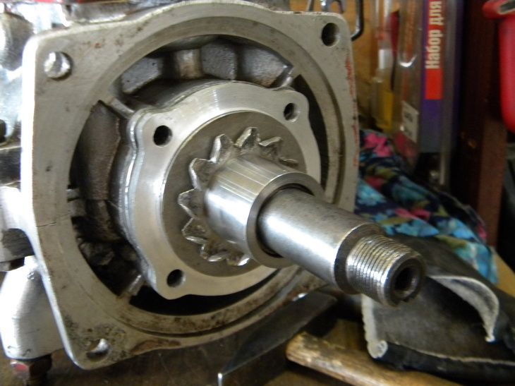

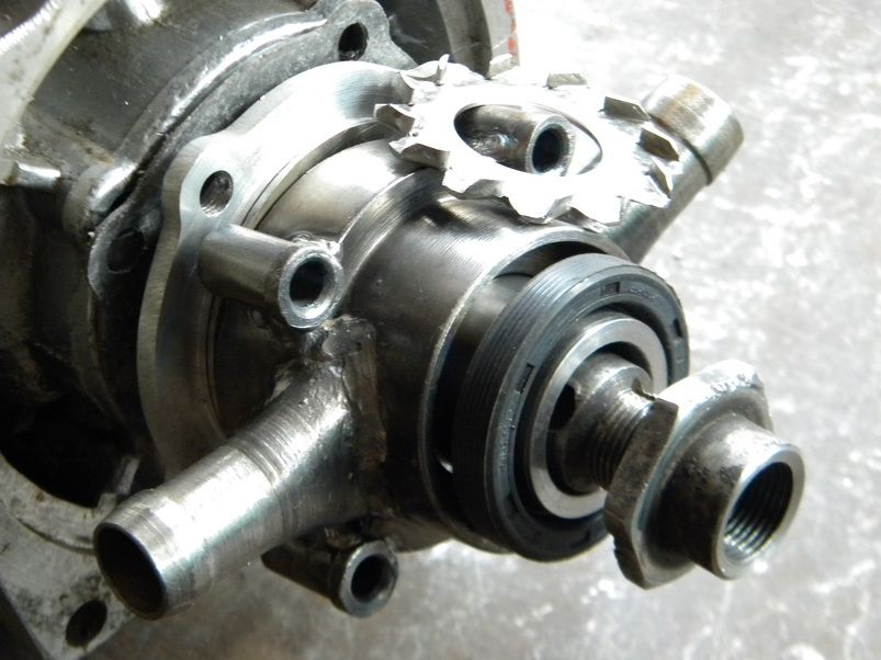

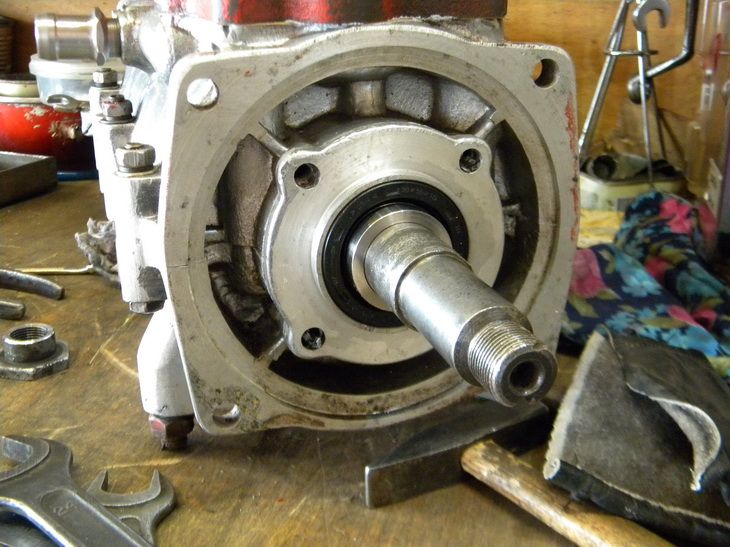

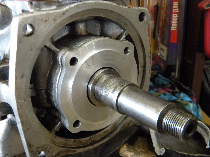

На выходном валу стоял один роликовый подшипник, и один упорный, который работал против тянущей силы крыльчатки насоса. Поэтому фиксация положения КВ относительно корпуса в осевом направлении обеспечивалась только этим подшипником. Все роликовые подшипники КВ имели полную свободу. Поэтому, чтобы обеспечить  радиальную жесткость выходного конца вала КВ, пришлось вместо упорного поставить подходящий по размеру шейки КВ шариковый.

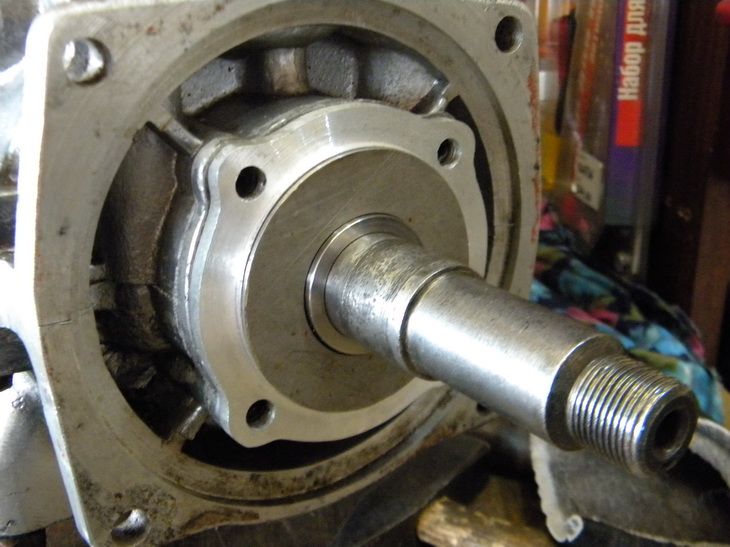

Помпу системы охлаждения решено сделать свою прямо на валу КВ. Манжет пришлось поставить с большим размером по валу, чтобы пропустить распорную втулку до подшипника, чтобы можно было стянуть всю систему обойм подшипников, распорных втулок, крыльчатки и ступицы звёздочки привода винта.

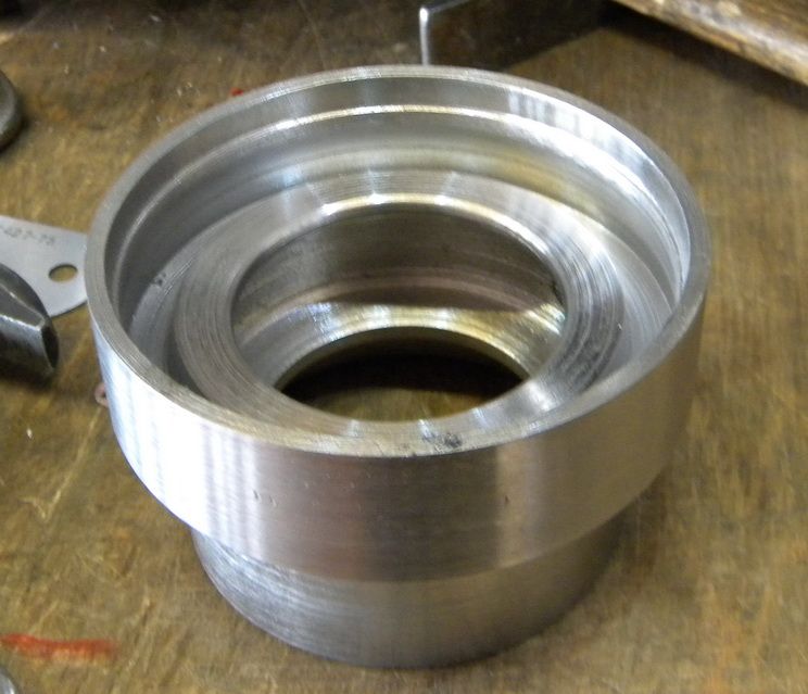

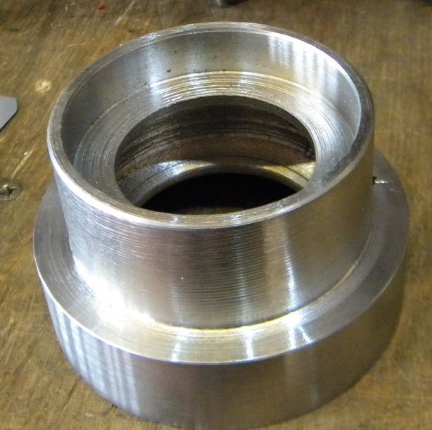

родную крышку манжеты проторцевал и проточил посадочное место под переходную крышку помпы.

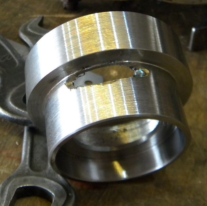

На переходной крышке будет посадочный буртик корпуса помпы и на ней будет дополнительный защитный кожанный сальник. Просто кольцо вырезанное из сапога. Между манжетом КВ и этим сальником будет набиваться литол. На сколько это продлит ресурс манжета на знаю, но думаю такая дополнительная защите не помешает. Ведь здесь будет циркулировать ОЖ. Воротник этого сальника при сборке будет подвёрнут внутрь к манжету и запрётся распорной втулкой.
    63,2 КБ · Просмотры: 240
Кожанное кольцо будет удерживаться кольцом из листовой нержавейки и будет приклёпано алюминиевыми заклёпками.

На вал свободно оделась крыльчатка помпы, которая прижмётся к предыдущей распорной втулке второй распорной втулкой, которая будет проходная до наружной манжеты помпы, в которую будет упираться уже ступица ведущей звёздочки.
