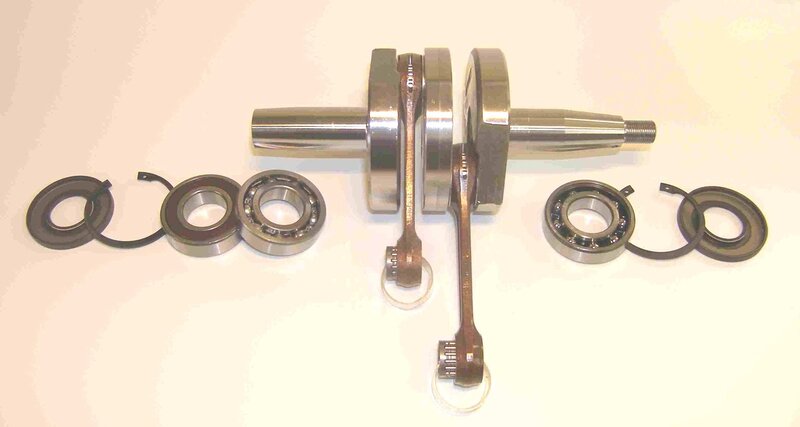

Подскажите- коленвал на F-23 вращается на 2х опорах (подшипниках) или на 3х ? Спасибо.
Коленвал там вращается на двух точках опоры, но на трех подшипниках:

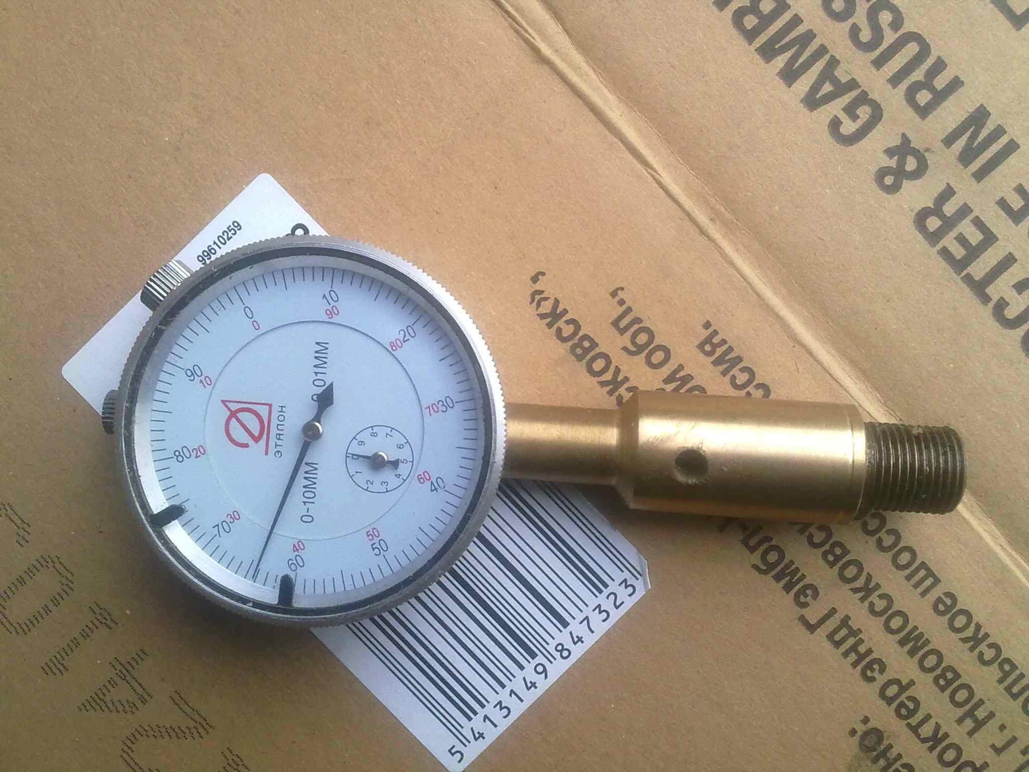

Скажите какое состояние р-503 при сумарном 0,04и какой люфт у нового двигателя.Спасибо.
Это состояние нового двигателя. НО! Мы никогда не даем такое заключение 🙂 Суть очень простая - неизвестно, что было час назад или 20 часов назад? Может она на уличе стоял пять лет или под водой находился некоторое время. Т.е. однократное измерение люфат может только дать его сегодняшний люфт, а не прогноз на переспективу.
В случаях, когда процедура выполняется не на новом двигателя и в первый раз мы рекомендуем делать пять промеров через каждый час. Если люфт стабилен, то еще пять промеров через каждые пять часов. Если люфт стабилен, то измерения делаем каждые 25 часов ( при смене свечей). Можно делать и чаще, хуже не будет. Процес замера занимает не более 2 минут на цилиндр. Но без фанатизма, т.е. не надо включать работу в предполетную подготовку и используйте динамометрический ключ для установки свечей.
Наработка двигателя на мдп 160 часов.Замер производил несколько раз,как изготовил приспособу,в дальнейшем буду делать по Вашей технологии.
Спасибо.
Весовые данные можете сами посчитать, соотношение мощность-вес не в пользу 503-го:
Не знаю как Вы считали, у меня 582 с редуктором С и эл.стартером, с тосолом и маслом + доп глушитель весит ровно 65 кг.

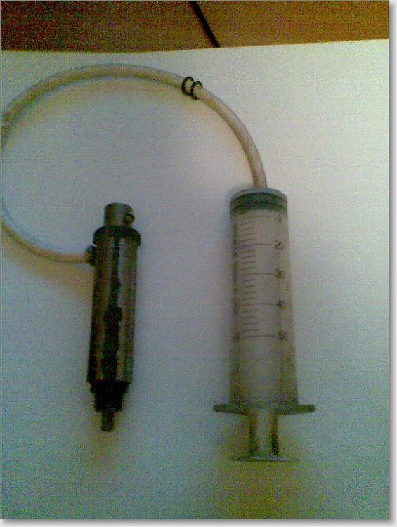

Спасибо.
Если Вам не трудно, покажите, пожалуйста фото приспособления.
Наберите в Яндексе Авиагамма,найдите авиационые двигатели Ротакс,найдите техническая информация Авиагамма.Тестер люфтов.У меня один в один.
нехватает стрелочного микрометра.
