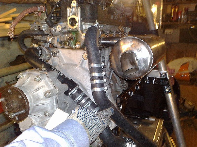

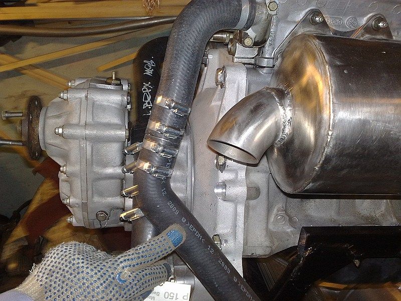

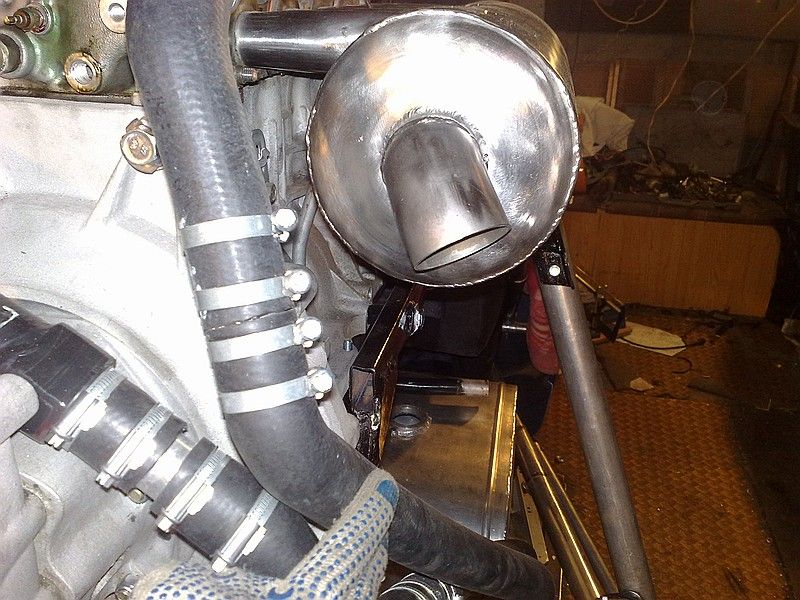

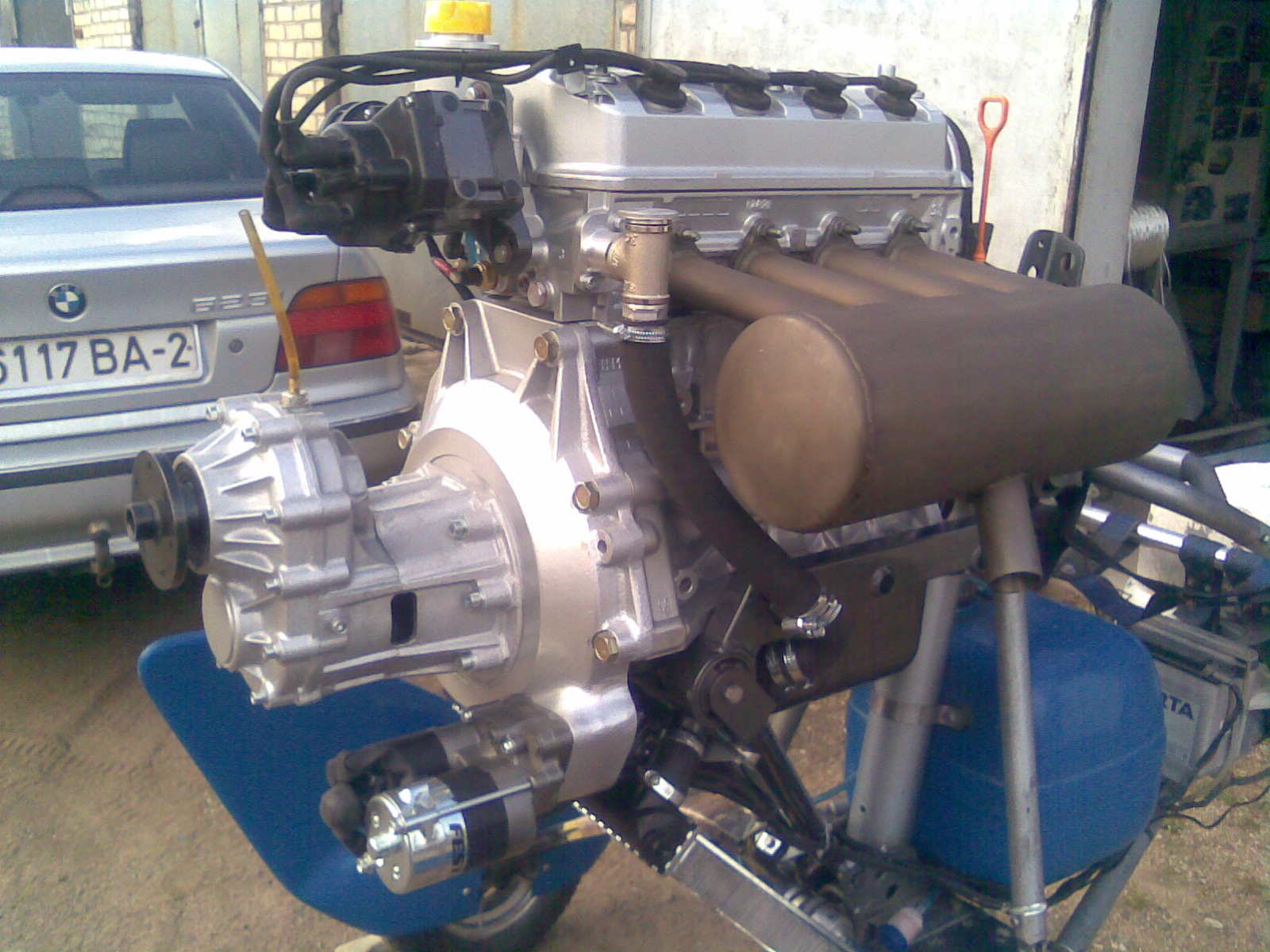

Вот примерно относительно руки видно какое растояние от патрубка до выхлопа.
    115,6 КБ · Просмотры: 147
    131,5 КБ · Просмотры: 139
    134,2 КБ · Просмотры: 159
У меня расстояние от патрубка до глушака ещё меньше.

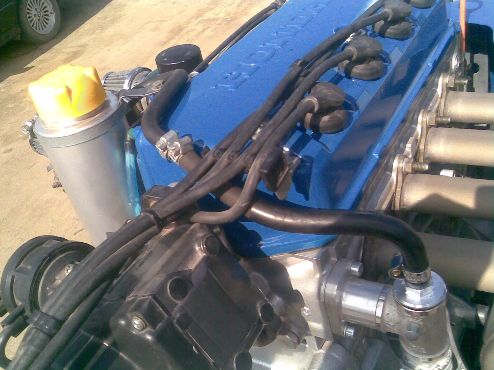

Справа от масляного фильтра чёрную "балду" можно смело выкинуть.На её место заглушку.Где то в теме уже есть фото.

Маслоуловитель я думаю оставить, чтобы была лучше вентиляция картера.
Bfl,я не боюсь температуры от самой банки выхлопа, я боюсь горячих газов которые будут выходить из "сопла" выхлопа и х поток будет проходить рядом с патрубком
bfl-у вас, судя с фото, редуктор Чернова нового образца-не выбрасывает ли из сапуна масло? В первых партиях редукторов была такая проблемка пока Сан-Саныч не сдвинул сапун немного дальше от шестерни.
Поначалу мудрил трубку,согнутую внутри. После нашел простейший способ.Рассверлил в заливной(верхней) пробке отв. 8мм. Штуцерок при этом конечно отвалился.В отверстие впрессовал трубку с толщ. стенки 1мм. и длиной 30мм снаружи. Полость картера редуктора стала "дышать" свободнее.Проблема исчезла.
А я нарезал в этой пробке изнутри резьбу М6 выточил трубочку 6х2 из дюраля и вкрутил ее в пробку, а потом посредине этой трубки просверлил еще одно отв D=2 с обратной стороны шестерни - тоже помогло.Получилось, что маслу легче вытекать через это среднее отверстие чем подниматься наружу. Тяжело что-либо описывать без чертежа...

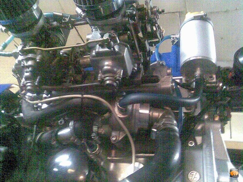

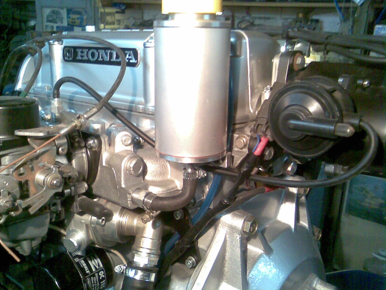

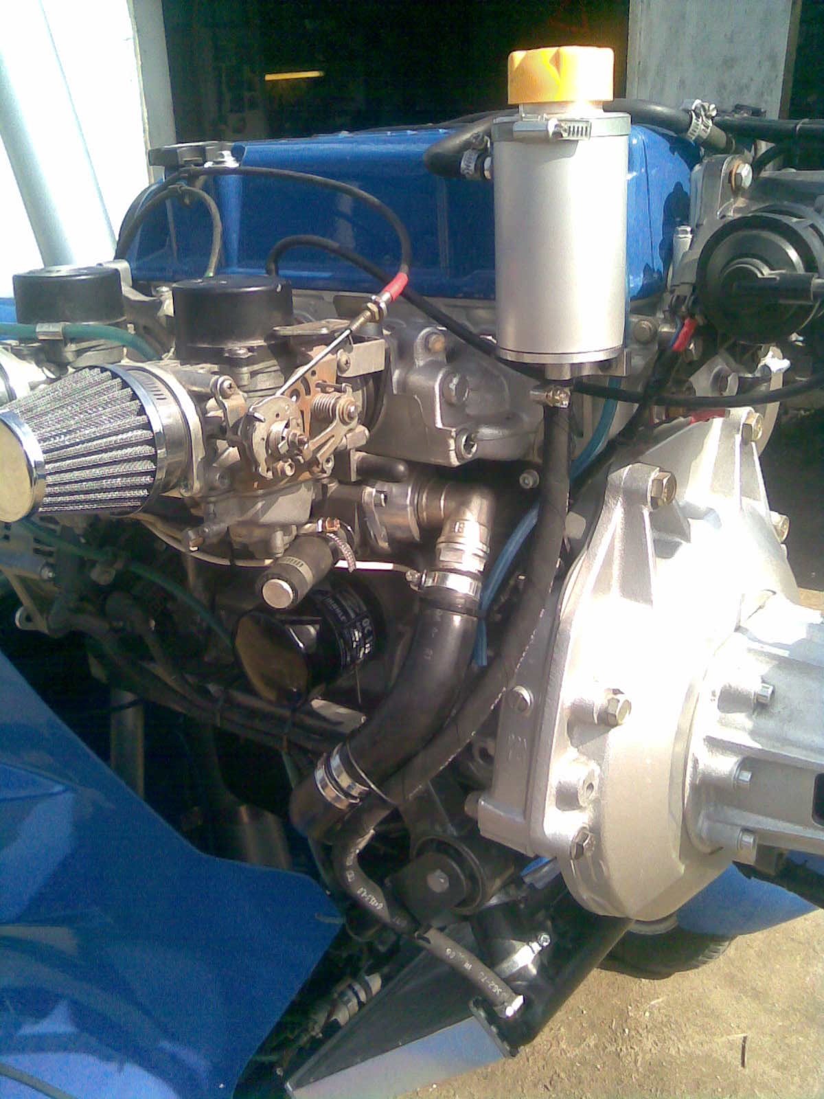

Поделюсь своей практикой или экспериментами с системой охлаждения Хонды.Точнее о подводе шлангов к расширительному бачку.Может кому пригодится.
Сразу был установлен один шланг к нижней части расширителя от впускного коллектора.Через 5-10мин. полёта система завоздушивалась и уровень в бачке рос.Соответственно начинала повышаться температура.Это на первом фото.
После,на втором фото в верхнюю часть бачка был подведён шланг из верхней точки системы а к нижней части от корпуса термостата т.е. от малого круга.Результат тот же,даже хуже.Через минуту прогрева полно пузырей и уровень ОЖ в бачке до краёв.
На третьем и четвёртом фото нижняя часть бачка соединена с радиатором или с любым местом на большом круге.Воздуха в системе нет.Уровень ОЖ в бачке на 1/3 при 90град.Всё в норме.
Радиатора от Оки пока хватает но пока полной уверенности нет.Для истины нужно дождаться жаркой погоды и взять на борт пассажира потяжелей.
