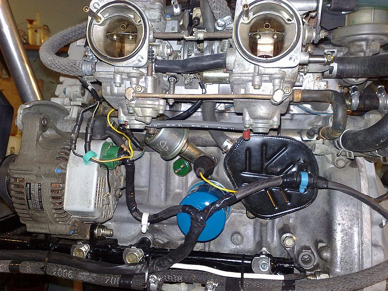

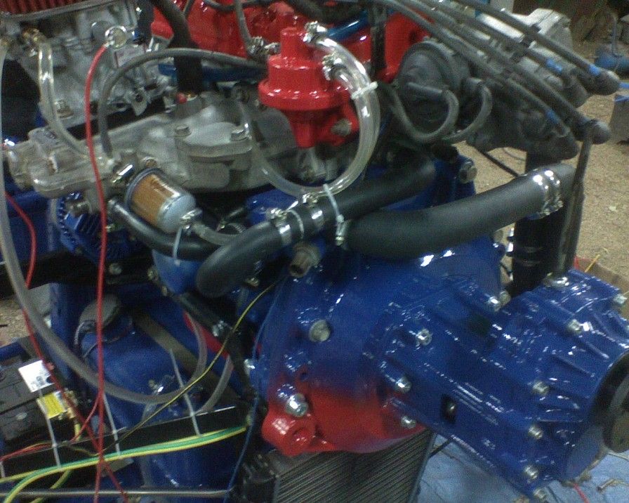

Для Kolb70 вот фото левой стороны мотора.

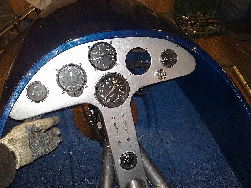

Тахометр у меня тоже стоит от Ваз2106, работает отлично.

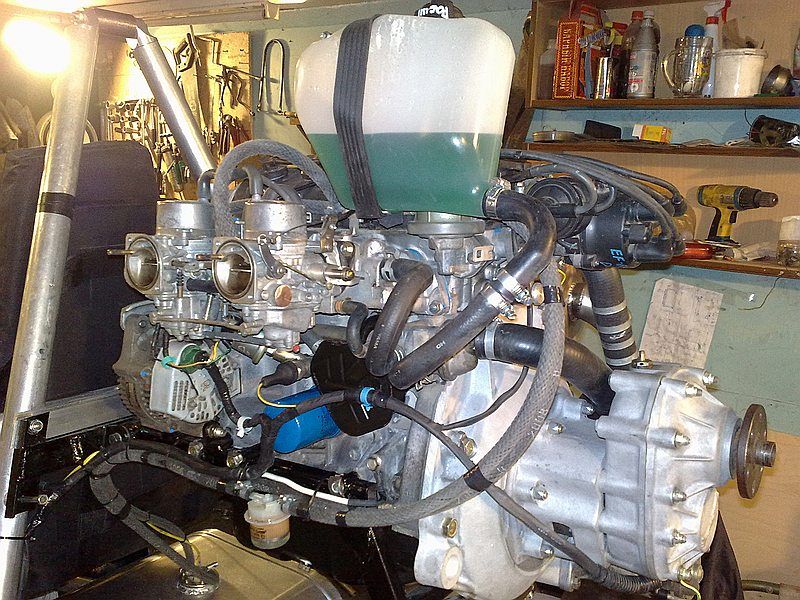

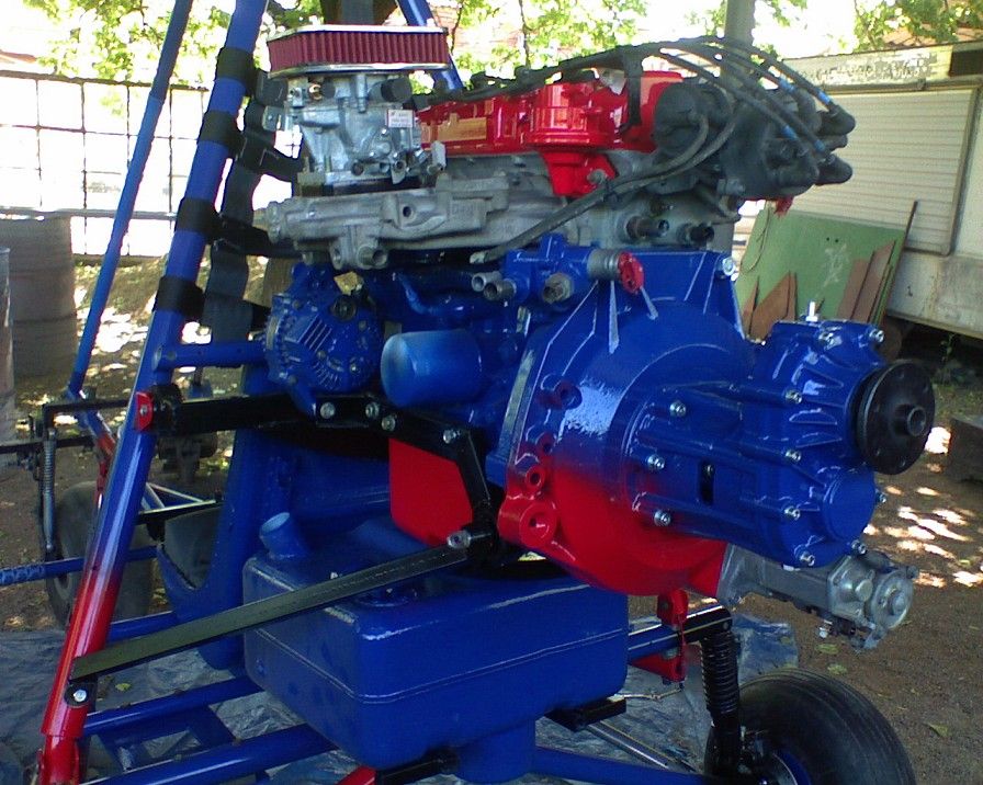

Я расшиоительный бачек поставил от восьмерки, пробовал прогревать мотор до рабочей температуры, бачек включен в систему через патрубок по которому антифриз поступает из печки обратно в систему, никаких пузырей не наблюдалось. вовторник-среду буду гонять мотор с винтом на улице, посмотрим как будет работать система охлаждения. Bfl, воздушные фильтры такие как у тебя нашел в магазине в Москве в инете, выставили счет 2100рублей за штуку 😱

Что то очень дорого.У нас они уже появились во многих магазинах мотозапчастей.Везде 15долл. за штуку. У этих фильтров один недостаток,но устранимый. Фильтр можно легко вытянуть из резинки.Чтобы в полёте он не пошел в винт, смазал паз в резинке клеем для вклейки автостёкол и вставил фильтр.Теперь надёжнее.
При установке этих фильтров обязательно подогнуть внутрь трубки торчащие с левой стороны диффузоров.Иначе они упираются в резинку и получается заглушены.Это в случае если установить фильтры на похожие фланцы.

а как у вас стоит радиатор оба патрубка вверху чтоль?и что на головке выход под печку заглушен?
Радиатор стоит патрубками вверх.Так же стоял и с Сузуки.Так же стоят и у коллег.Выход и вход на печку заглушен.
Позади и выше  масленного фильта/голубой /, что это за черная овальная емкость..?

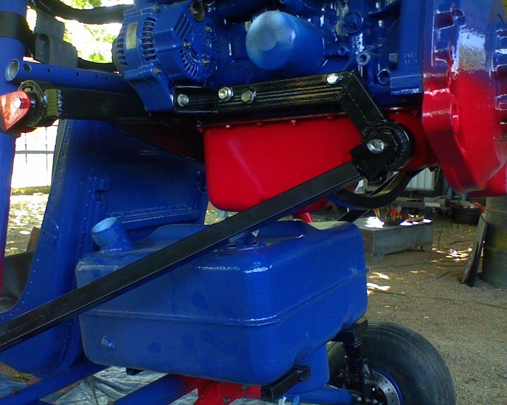

bfl - пожалуйста, к Вам несколько вопросов.! На последнем фото, четко видно куда идет трубка от дниша бачка к радиатору, это ясно.! Не ясно, откуда приходит антифриз в верхнюю часть бачка и откуда такой симпатичный бвчок.?  И еще, можете поделиться електросхемой Хонды1500, у меня модель с одним карбюратором, 95 сил. ? Буду очень благодврен.! С уважением. 🙂
На 3-м и 4-м фото резиновый шланг из самой верхней точки системы в верхнюю часть бачка. Сам бачек,это трубка D70мм верхняя и нижняя часть отдельные детали вкручены на резьбе.Пробка ваз-2108. Электросхема Хонды-простейший родной вариант.В трамблере штатные коммутатор и катушка.Ничего мудрить не нужно.Из него два провода "+" и тахометр.Цепь высокого напряжения так же,как  на  любом двигателе.Всё очень просто,поэтому даже набросок на бумаге никогда не делал.

Верхняя точка это штуцер,который ввинчен вертикально в тройник находящийся с правой стороны ГБЦ в её задней части (третье фото). Извините,но более доступно объяснить не могу.  Я думаю,что человек,который собирается летать обязан разбираться в таких элементарных вещах,как цепь высокого или низкого  напряжения.

В цепь высокого напряжения вы даже незалезете, все управление зажиганием нахдится внутри трамблера.
Чтобы завест и мотор потребуется сделать следующие действия:
1.подключить +напрямую от аккумулятора  на стартер
2.подключить массу от аккумулятора на движок
3.подключить + от аккумулятора через ключ зажигания на один из контактов трамблера, на тот контакт к которому подходит более толстый провод, у меня он черного цвета с белой полосой, второй провод более тонкий идет на тахометр) и паралельно подать + на датчик холостого хода на карбюраторе
5.подсоеденить провод на втягивающее реле, и через силовое реле (4-х контактное от ВАз) присоеденить его к замку зажигания на положение "пуск стартера"
5. Когда все будет подключено, поворачиваете ключ и пытаетесь запустить двигатель 🙂
Для самых превых пусков можно обойтись без силового реле, просто проводом со втягивающего нужно будет "чиркать" по плюсовой клеме аккумулятора для того чтобы стартер начал крутить.
Дольше уже подключение датчиков: у меня все датчики стоят ВАЗовские, открываете схему подключения от машины и все подключается 4-мя проводами.
Единственный момент, лампа зарядки аккумулятора будет работать наоборот, не гаснуть после запуска а наоборот загораться, для этого нужно размыкающее 5-ти контактное реле опть же вазовское, которое решит эту проблему 😉

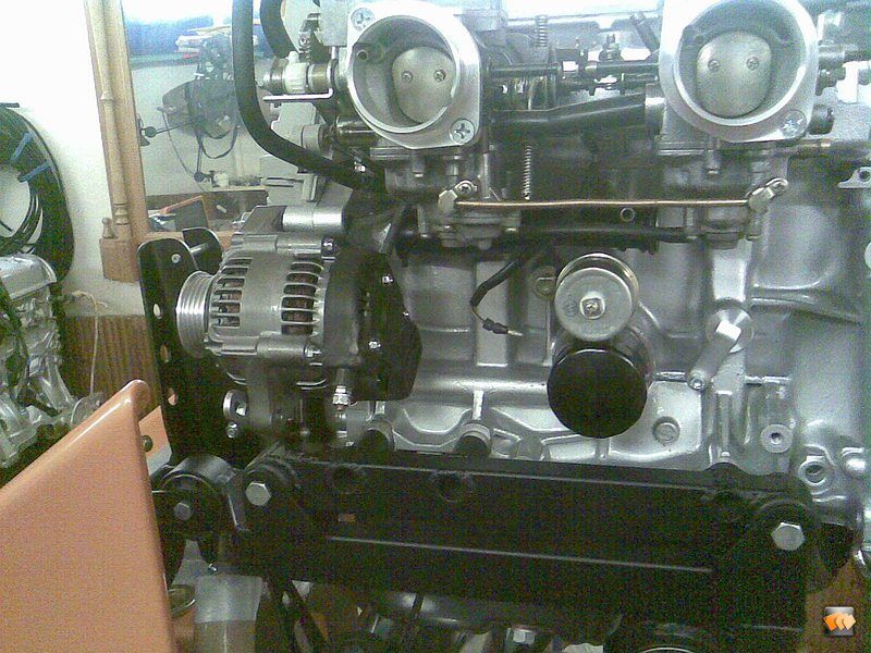

привет мужики недавно завели своего монстра д13в с карбом от 2108 все работает отлично вибрации нет стоит как вкопанный и орет без глушителя не так уж громко вот думаем чтоб не душить его \ просто патрубки в сторону вывести и будет нормально попробуем  вопрос есть, у нас стоит бензонасос родной механический с тремя выходами вход, выход и обратка. и в карбе тоже есть обратка как думаете лучше подклучить заглушить на карбе обратку или на насосе и если у кого есть фотка насоса опишите где вход где выход где обратка там стоят стрелки стрелка вход понятна стрелка выход не понятна ? и одна без стрелки ?в первый раз подключили стрелку выход к карбу а без стрелки на сброс так он весь бензин перекачивать стал сильно на сброс, сейчас остановились на другом варианте без стрелки на вход карба а со стрелкой выход в обратку вроде все работает на карбе обратку заглушили, 😀 подскажите как лучше сделать кто знает  :'(
