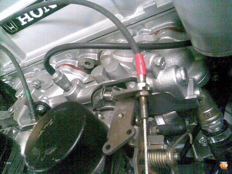

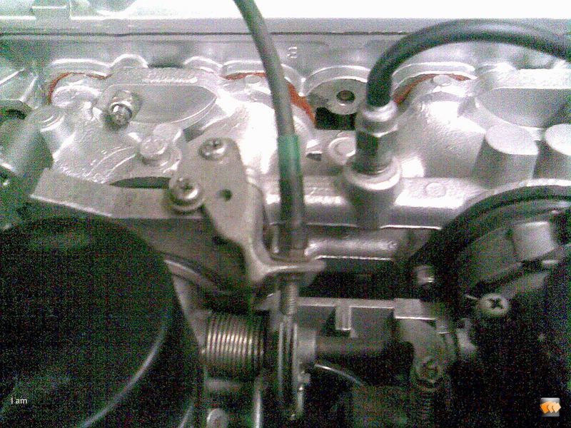

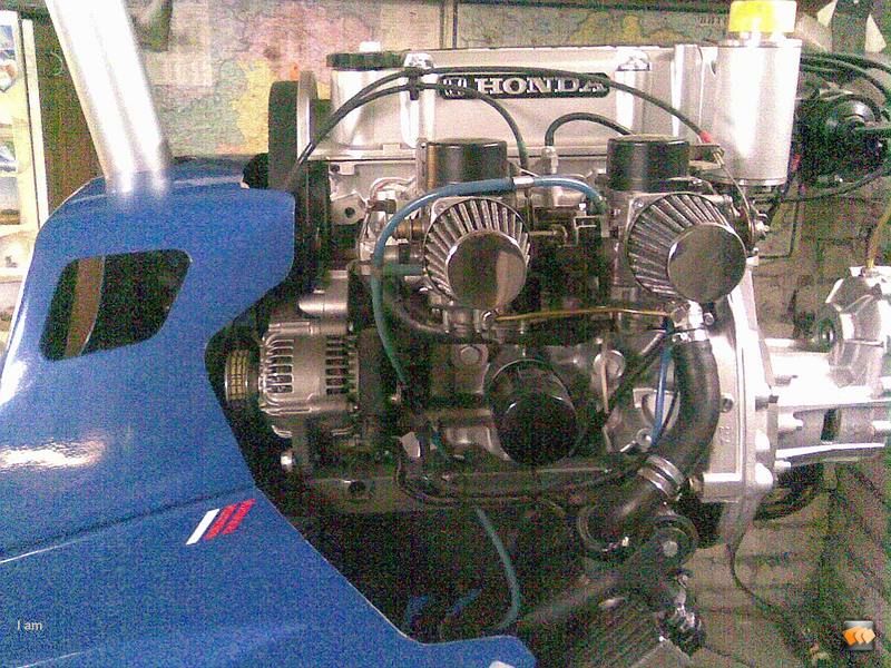

Не только на D15,но и  при установке на 1.3  1.4  1.6 аналогично . На этом фото видно,что никаких трубок и вакуумов нет.Ещё нужно заглушить несколько отверстий на впускном коллекторе.Так сделано не только у меня. Мотор работает идеально.Чуть позже фото подробнее

Помещённые мной фото я не навязываю считать примером для подражания.Это всего лишь информация.Надеюсь кому нибудь пригодится.

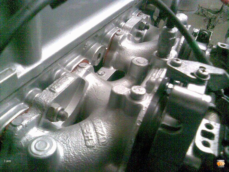

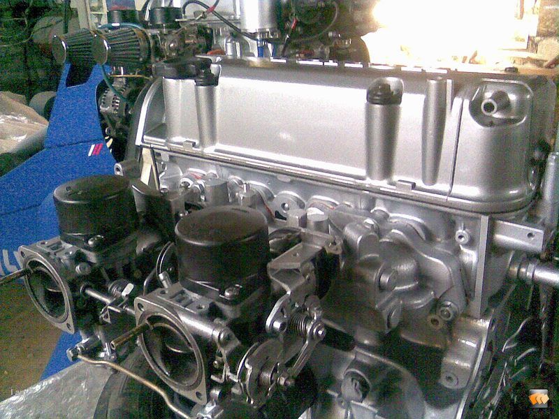

Так выглядят Keihin после ампутации совершенно ненужных трубок и вакуумов. И впускной коллектор с  ненужными и заглушенными  отверстиями.

У вас  вместо родной прокладки герметик . Скажите , а вот на выпуске можно этот герметик применить ?  И если можно , марку герметика озвучте . Плиз .
На выпуске стоит родная металлическая прокладка.На впуске термостойкий герметик.Марку посмотрю.
Спасибо большое bfl! Судя по фото, нужно заглушить все отверстия на впускном колекторе и открыть все трубочки на карбюраторах. Зачем япошки их туда столько приделали? Космическая нация, блин 🙂
Судя по фото, нужно заглушить все отверстия на впускном колекторе и открыть все трубочки на карбюраторах.   🙂
Не все.Остаётся отв. в передней части коллектора для ОЖ(малый круг).  На карб. нет трубок,которые надо глушить или открывать. Убраны только вакуумы.
