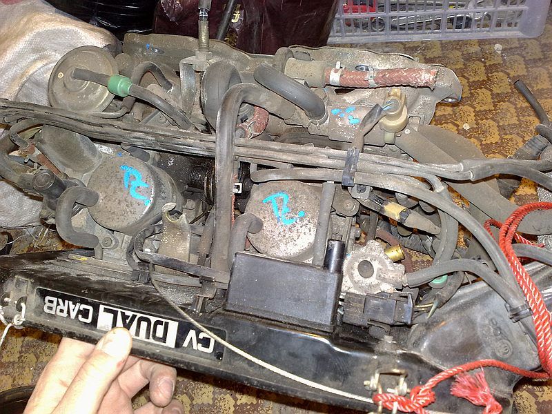

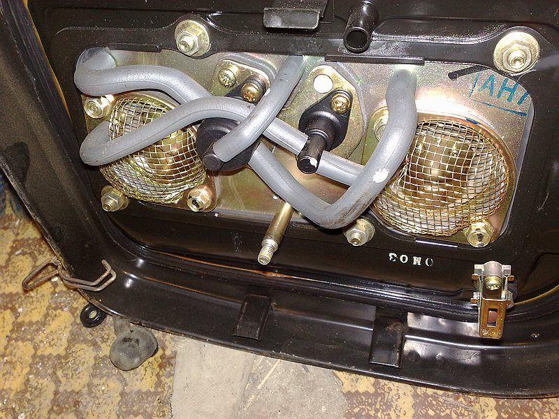

Хожу по гаражу спотыкаясь об впускной коллектор с карбами, от хондаря и вот решил его пристально рассмотреть. Все впринципе понятно кроме двух моментов:
На фото 1 в корпусе фоздушного фильтра между 2-мя карбами стоит какой то датчик, через него проходят трубки. Т.е. из каждого карбяратора выходят 2-е трубки, этими трубками карбюраторы соеденены между собой через этот датчик. На фото 2 видны трубки которые выходят из верхних крышек и дольше соеденены этим датчиком и так же из нижних частей карбюраторов выходят трубки и так же через этот датчик соеденены между собой. Что делать с этим датчиком и этими трубками на карбах?

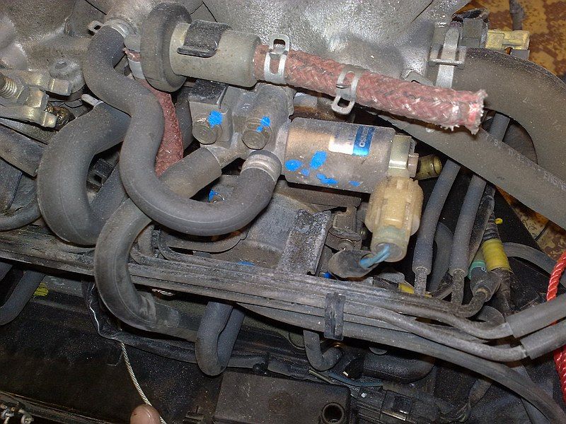

И еще на фото 3 виден датчик через который проходит охлаждающая жидкость с впускного коллектора в карбюраторы. Кто знает что за датчик? может это свой какой то электрический термостат который регулирует температуру карбюраторов? и что с ним делать? Ампутировать и на прямую трубку пропустить?

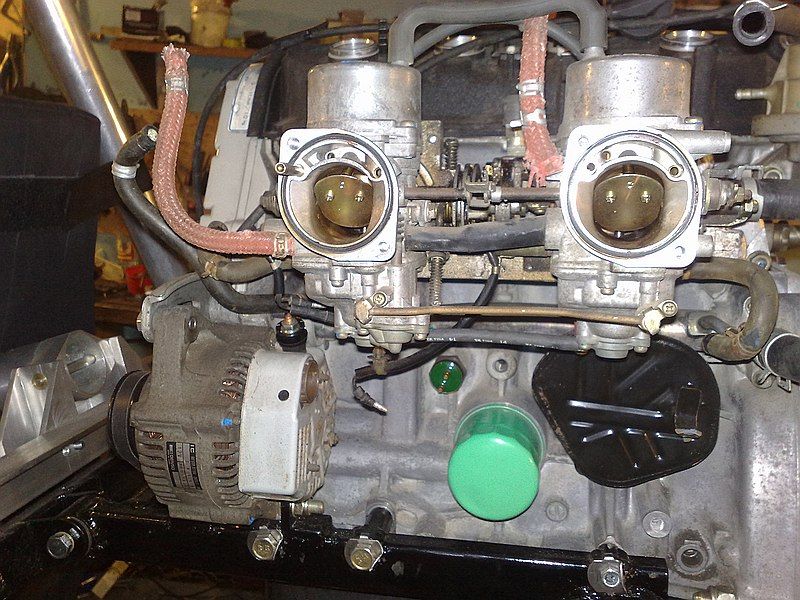

Вопрос к эксплуатантам мотора Хонда д15б с карбюраторами, после снятия всех ваккумников, трубочеки датчиков с карбюраторов и впускного колектора, как реализуется холодный запуск двигателя (подсос)? или просто РУДом оборотов добавлют и греют мотор?
там термостат заслонкой управляет
Мы месяц назад выкатили два химика с такими карбюраторами. Немного повозились. Работают отлично, никаких подсосов не требуется. После запуска двигатель несколько минут до прогрева работает на 2000 об/мин, затем обороты падают до 1100 и дальше не изменяются.

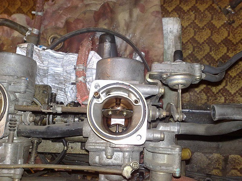

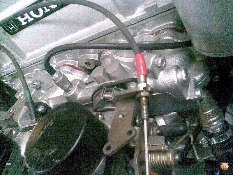

Мужики  выручайте, совсем с этими карбами запутался! Точнее с тем, сто на входе в карб стоит заслонка холодного пуска, на выходе дроссельная, а вот между ними стоит еще какаято заслонка с иглой( см.фото) и вот вопрос как она управляется если все ваккумники убраны и трубочки на крышках карбов заглушены (как у bfl)?
    143,5 КБ · Просмотры: 145
Поршень поднимается от разряжения во впускном тракте.Разберите карбюратор и всё станет понятно.Очень простая система.
так мы вскрыли и все было понятно но с одним условием что трубка на крышке не будет заглушена, а выведена во впускной тркт но ведь у вас то они заглушены. Bfl как у Вас реализована системе прогрева? просто газом греете или механический привод вместо ваккумников на заслонку сделан?
Воздушная заслонка управляется тросом.Закрываю только на момент запуска.Через 20-30 сек прогрева двигатель устойчиво работает на холостых без подсоса.

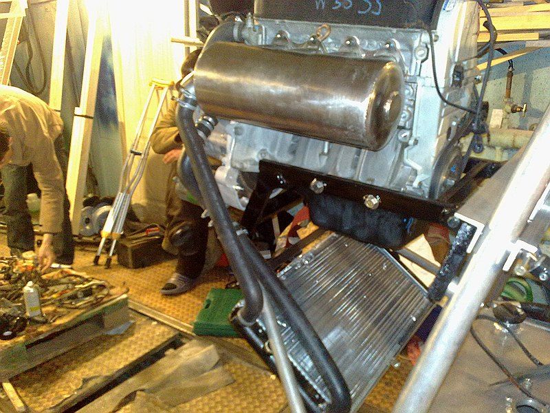

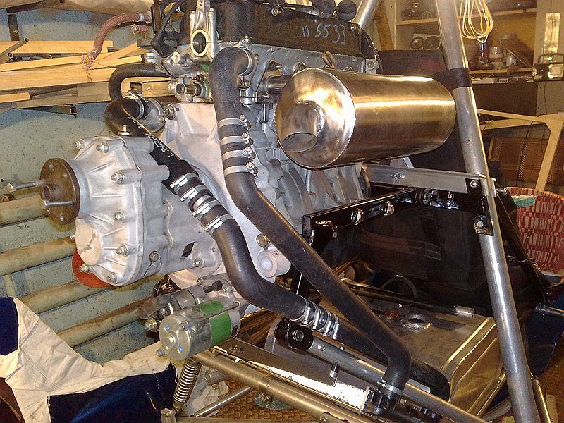

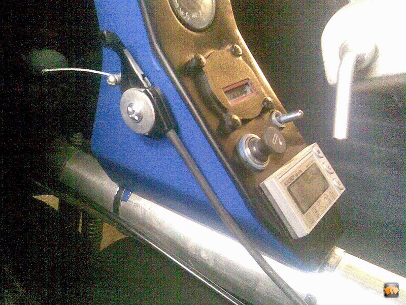

Ободрали сегодня карбюраторы от всего лишнего, такая куча всяких трубчек и ваккумнигов получилась! 😱 Поставил радиатор прокинул патрубки. Вот только что то один патрубок получился рядом с выхлопом. Думаю надо участок, который придерживаю рукой замемить на аллюминиевую трубку от хомутов и сантиметров на двадцать вниз. Или патрубку не жарко будет и такой вариант нормальным будет?
