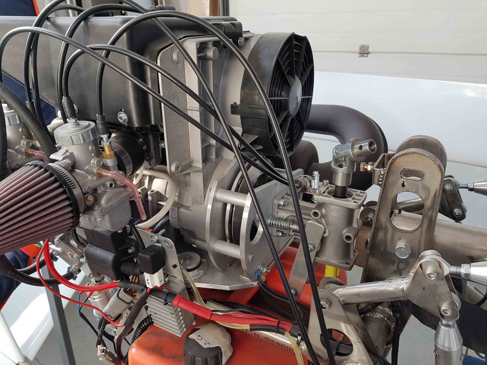

Статтяга двигателя в летнюю жару упала до 126 кгс, по сравнению с зимней – 135 кгс.
т.е штатный вентилятор в жару не успевает охлаждать?
и этой тяги хватает?

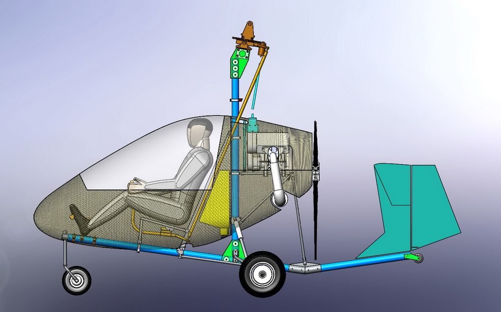

Может всё таки уйти от тросовой раскрутки, тем более для прыжка она явно слабая. Вот вариант - лёгкий (см. рис.1), или тяжелее (см. рис.2).

Вентилятор тут не причём у нас он регулируемый. просто зимний морозный воздух плотнее. Тяги хватает на то что описано в отчёте, только всем и всегда хочется её по больше. :)
P/S: музыку в видео я бы убрал, на мой взгляд она мешает слушать работу мотора, ротора и всего в целом.
У нас была задача войти в 115 кг. Выбрали такую раскрутку , лёгкую и предвидели возможность экстренных взлётов с троса с коротких и мало пригодных площадок, за счёт малой скорости разбега. Пойти другим путём если у Вас есть желание, почему бы и нет, только эти 115 килограмм сильно приземляют полёт конструкторской мысли.
Насчёт плотного зимнего воздуха - я в курсе :)
АЖ тяги нужно больше ;), чем другим типам ЛА, в связи с его низким АК.

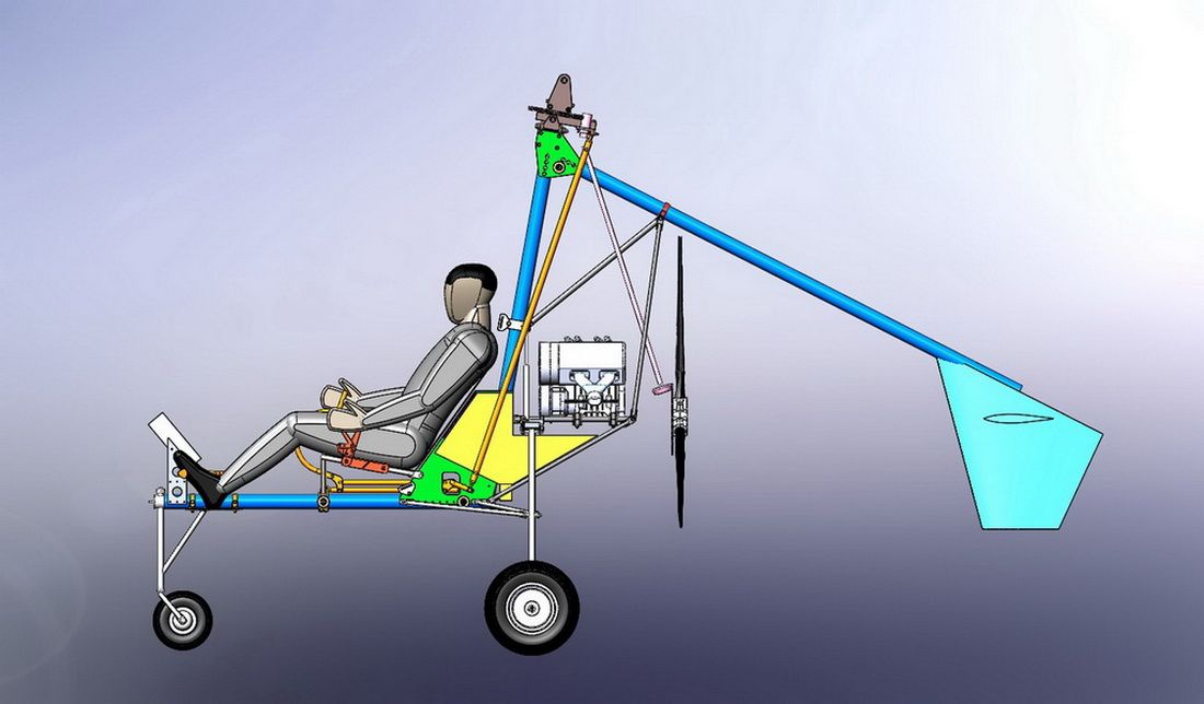

Согласен, в 115 кг. вписать, да ещё с двиг. P-503/РМЗ-500 сложная задачка. Сам пытался (см. рис.1 - основа взята у Ч.Бити), но там я переусердствовал и набрал лишнего веса (в оригинале Чак вписал его в тот вес). На досуге, если выкрою время, можно над ним пошаманить (убрать лишнее, то может и влезет в этот вес).

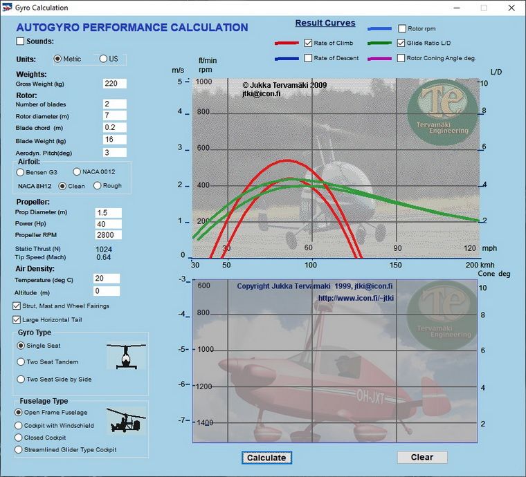

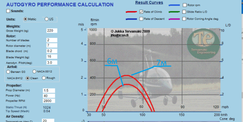

Аэродинамическое качество (АК) аппарата в целом (в том числе и ротора) - это зелёная линия.
См. рис. ниже, там будет прирост его (АК), но он не такой уж и большой (при 6 м. роторе: от 1 до 4, а при 7м. роторе: от 1 до где-то 4,3), и максим. скорость прибавится, но на чуть-чуть (у начальной прибавка больше), ещё возрастёт скороподъёмность (где-то с 2,2 м/с до 2,7 м/с).

На первом рисунке: между редуктором (правда там шестер. редуктор) и винтом ставится проставка в виде пластины (Д16Т 305мм на 6 мм.), к ней прижимается ролик с трубкой, которая (трубка) идёт от бендикса на голове ротора. Можно попробовать проставку поставить в начале коленч. вала и отбор производить там. По весу на моей той модели было где-то 2.6 кг, система не сложная, стоимость не считал. Тут через трение ролика о пластину передается вращение на голову ротора.

На втором рисунке: 2-а шкива (Д16Т), ремень, прижимной ролик, угловой редуктор, трубка с карданами с дух сторон и со внутр. шлицевым соединением. Вес тяжелее, сложнее, ну и дороже (тут конечно зависит от стоимости самого редуктора). Тут получ. карданная раскрутка.
