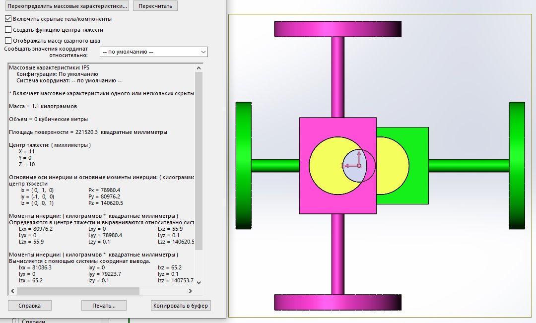

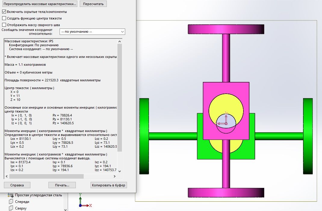

Что тут путать в этом убогом статически неопределимом механизме? Картинки прилагаю (скриншоты из CAD) для хода поршня 44мм.
Массу всех компонентов кроме штоков сделал равной 0 и покрутил механизм. Штоки движутся поступательно, а их общий центр тяжести
движется по окружности с радиусом 1/4 хода = 11мм. И чтобы уравновесить эту сборку нужен тяжёленький противовес.

Посмотреть вложение 426970Посмотреть вложение 426971

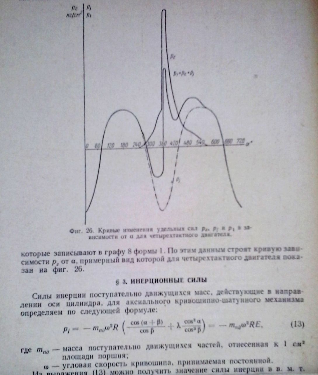

Для оставшихся в "строю", инерционные силы и моменты от них являются функцией числа оборотов.
Как следует из рисунка, силы инерции (Pi) пропорциональны газовым силам (Рг), и находятся к ним в противофазе. Максимальная сила инерции (в своем абсолютном значении), это хорошо видно из рисунка, располагается в верхней (ВМТ) и нижней (НМТ) мертвых точках двигателя - тогда, КОГДА ПОРШЕНЬ ОСТАНАВЛИВАЕТСЯ,
Ну когда ускорение поршня максимально, то и сила инерции максимальна, никакого противоречия нет. А вот без газовых сил инерционные силы сохраняются и в БШМ никакой нормальной силы быть не может. Напомню, разговор идёт про боковое усилие на поршне без газовых сил, из расчёта Ансис, представленное Рутковским.
