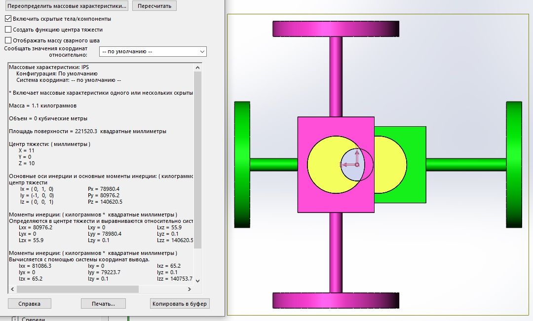

Николаич, уберите из вашей схемы ПКВ вообще. Оставьте только поршни, цилиндры и соединяющее их звено АВ, центр этого звена будет двигаться по окружности без всякого ПКВ, а теперь рассмотрите движение поршней и реакцию опор (цилиндров)
Уважаемый voleg, при всём желании не могу))) - звено АВ и есть ПКВ(Планетарный Коленчатый Вал). Да, он соединяет ползуны А и В и его центр движется по окружности.
Вы все перепутали, в БСМ ничего кроме вала по радиусу не движется

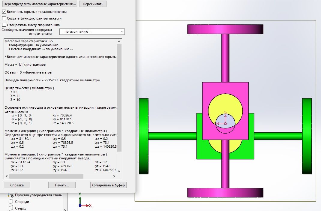

Что тут путать в этом убогом статически неопределимом механизме? Картинки прилагаю (скриншоты из CAD) для хода поршня 44мм.
Массу всех компонентов кроме штоков сделал равной 0 и покрутил механизм. Штоки движутся поступательно, а их общий центр тяжести
движется по окружности с радиусом 1/4 хода = 11мм. И чтобы уравновесить эту сборку нужен тяжёленький противовес.
