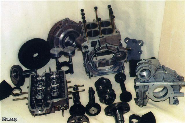

Берем ДНБ-4 и делаем из него оппозит, добавив штоки с поршнями и цилиндрами и не забыв повернуть относительно продольной оси на 90 град. Это будет второй мотор. Затем на время забываем про Костина и возвращаемся к классике рабочего процесса.
То есть рабочий процесс происходит в одном цилиндре, вместо двух. Проектируем следующий мотор и вспоминаем мотор А.Вуля. Но у него не все айс, поэтому применяем ваш (автор мне неизвестен, допустим А. Миллер) М-образный коленвал со всеми вашими прибамбасами, компрессор на средней шейке -крейцкопф с двумя поршнями, он же участвует в уравновешивании механизма. Итак на основе одного БСМ получаем минимум два мотора. P.S. Виноват, три мотора!

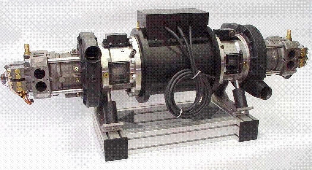

Предлагаю ознакомиться со свежей информацией по ГРМ ДВС и Свободно-поршневым линейным электрогенераторам
ДВС без ГРМ
Free piston engines
Раздел колебания напр гармонические
Когда скорость равна нулю ускорение как раз максимально
То.есть тело ускоряется либо замедляется но скорость равна нулю.

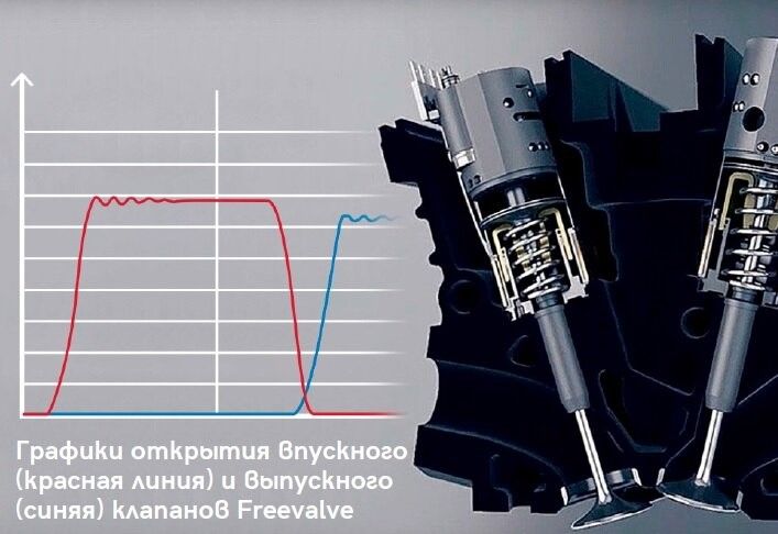

Предлагаю ознакомиться со свежей информацией по ГРМ ДВС и Свободно-поршневым линейным электрогенераторам ДВС без ГРМ
Ничего нового, кроме приложения привода к СПГГ. График подъема клапанов - есть художественное рисование, верить же можно только датчику перемещения, который отрисовывает подъем клапанов в определенном формате и выносит эту запись на экран. А этого здесь нет. Что ещё, не показан блок конденсаторов, который накапливает энергию для подъема клапана, по габаритам он будет больше чем сам СПГГ раза в три.
Что касается статьи: ДВС без ГРМ и следуя в ней по тексту: "...Швейцарской федеральной лаборатории по материаловедению и технологиям (EMPA) разработан электрогидравлический (без пневматики) клапанный привод FlexWork..." то у нас с 1986 года в ЦНИДИ над абсолютно такой же темой работала целая лаборатория, испытания мы проводили на судовых дизелях Д-6, и все работало. Внедрению помешала горбачёвская перестройка.

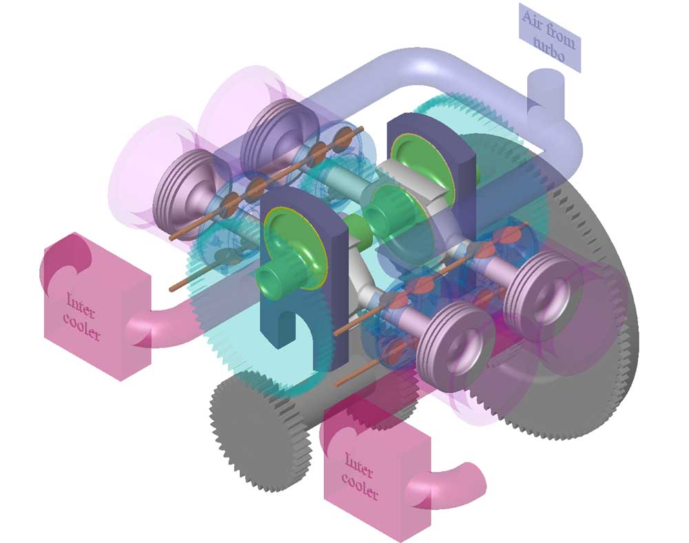

Уважаемый voleg, при всём желании не могу))) - звено АВ и есть ПКВ(Планетарный Коленчатый Вал). Да, он соединяет ползуны А и В и его центр движется по окружности.
можете, можете. Просто тогда вполне очевидным становится тот факт, что поршни передают друг другу кинетическую энергию посредством опирания на цилиндры, а следовательно действуют на них с силой направленной по нормали, той, что вы называете боковой. И это именно инерционная нагрузка обусловленная наличием массы поршней и изменением их скорости.
Ну раз Вам так всё можно, могли б и чертёжик какой-то для пояснения. У меня при всём желании ПКВ не выбрасывается)) - именно через него поршни перекидывают свою кинетическую энергию - и нет необходимости в нормальной силе
следовательно, вы настаиваете на том, что при отсутствии направляющих поршни будут двигаться прямолинейно и перпендикулярно друг другу в силу того, что они связаны ПКВ?
