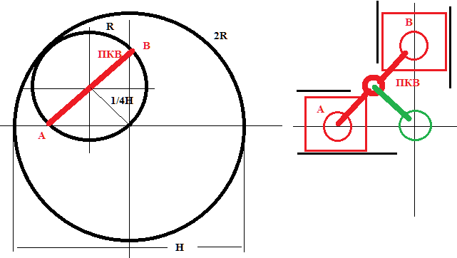

Что тут путать в этом убогом статически неопределимом механизме? Картинки прилагаю (скриншоты из CAD) для хода поршня 44мм.
Массу всех компонентов кроме штоков сделал равной 0 и покрутил механизм. Штоки движутся поступательно, а их общий центр тяжести
движется по окружности с радиусом 1/4 хода = 11мм. И чтобы уравновесить эту сборку нужен тяжёленький противовес.
Пока все решили самоустраниться, можно пояснить бред написанного.
Поршни совершают движение путя, равный ходу поршня. Один вдоль своей оси, у другого поршня (или ползуна) ось движения имеет угол по отношению к первой оси, но и он проходит путь, равный ходу поршня.
И вот ансис сообщает, что суммарное движение идёт по окружности с радиусом =1/4 хода.
С ансиса спрос невелик - вполне возможно, программировал его человек умный, но кто описывал то, что нужно программировать? Ну а с дураков какой спрос? Никакого...
А какой спрос с того, кто утверждает, что ансис - истина в последней инстанции?
Вполне возможно, что тоже никакого (см. выше).
Следует также отметить, что есть масса, вращающаяся по радиусу =1/4 хода - это ПКВ.
Но это не вся сборка, а только пкв.
Сборка поршни+ползуны по радиусу = 1/2 хода поршня.
И не особо важно,что это - ансис, cad, или какая ещё прочая хрень.
Всякой хренью нужно со своим умом пользоваться...
если, конечно, есть с чем...
Вы ошиблись. Сборка поршни+ползуны + ПКВ вращается по окружности с радиусом =1/4 хода поршня

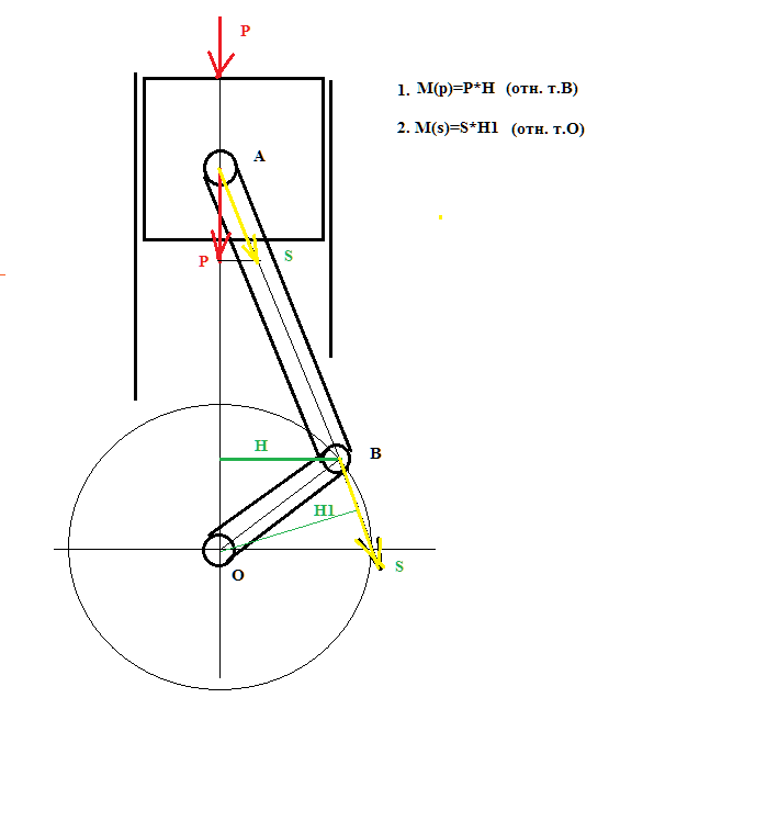

П.С. Хоть ветка про бесшатунные двигатели, тем не менее опять про момент на шатуне, который есть СОГЛАСНО определению момента. Если Вы уверены в обратном, придумайте СВОЁ определение. И момент на шатуне есть также, как и момент на кривошипе. Согласно определению момента.

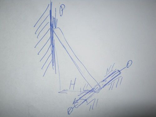

вот на этой картинке
момент на шатуне есть и его можно даже ощутить, взявшись за ось О-О

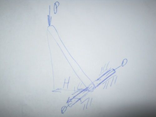

а вот на этой картинке
никакого момента НЕТ, можете давить силой Р хоть до посинения-
ЭТО ТО НАДЕЮСЬ ПОНЯТНО?
так вот и с шатуном в кшм точно такой же случай

А что вас не устраивает. Или вам нужно еще более разжеванное объяснение. Вы на свои рисунки с пояснениями сначала посмотрите, а потом комментируйте чужие. Или тоже считаете, что шатун является не передаточным звеном, а рычагом ? а Архимедов пример вам не указ.
