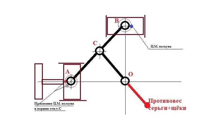

Уравновешивать нужно относительно т.А (отсутствует в Вашем проекте), относительно В (есть), относительно т.С (есть), относительно т.О (есть) - как раз " противовесы на каждой серьге ".
Такая логика ошибочна. Откройте в книге С.С. Баландина параграф 16 стр. 96-97. "Результирующие силы инерции и моменты и их уравновеивание". Там расписано как нужно считать уравновешивание в БСМ.

Владимир Александрович, когда устанете балансировать свой двигатель,, посмотрите на это простое решение, позволяющее не ставить дополнительные противовесы и не увеличивать габариты.

У меня - есть. Но это Ваша ссылка на какое-то обоснование уравновешенности конструктива.. У Баландина НЕТ Вашего варианта - у него автоматом принят двойной поршень. И , повторюсь, Ваш проект неуравновешен, несмотря на 16 параграф.

Из рисунка не понятна Ваша мысль. Смещение ЦМ ползуна теоретически может быть, но это никак не помогает уравновешиванию. Поршни, штоки и ползуны - это поступательно движущиеся массы, а уравновешивание достигается добавлением вращательных масс, создающих противоположные центробежные силы.

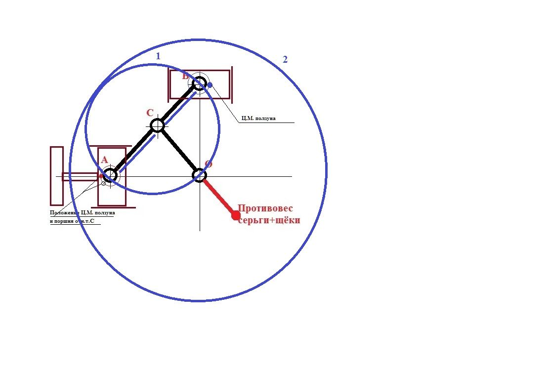

Ну, Владимир Александрович!!! Даже не знаю, как Вы с таким пониманием БШМ Баландина проектируете конструкции двигателей с бесшатунным механизмом....В БШМ НУЖНО уравновешивать: отн. А, отн. т.В, отн. т.С, отн. т.О. Всё, что движется)), должно быть отбалансировано. При конструкции 4-хцилиндровый крест, как у Владимира Илларионовича, уравновешивание А,В,С получается АВТОМАТИЧЕСКИ, и поэтому НЕ ОПИСАНО в "ВЕЛИКОЙ КНИГЕ" С.Баландина (где все ответы по БШМ даны - но кое-что ошибочно, и многое - не описано вообще, вроде как за ненадобностью)
Суть движения ползунов(+штоки+поршни) - ВРАЩЕНИЕ как часть колеса 1 при обкатывании по поверхности колеса 2.

При решении вопросов балансировки что в КШМ, что в БСМ разделяют поступательно и вращательно движущиеся массы. БСМ отличается тем, что у него есть ПКВ, у которого штоковые шейки движутся возвратно-поступательно, а щеки вращаются вокруг оси ПКВ.
Чтобы уравновесить весь БСМ надо уравновесить инерционные и центробежные силы от суммы масс поршни+штоки+ползуны+ПКВ отн. т.О. Сделать это можно только установив противовесы на вращающихся валах. Причем второе условие достижения полной уравновешенности - валы с противовесами должны вращающихся в противоположную сторону. Тогда в момент положения поршня каждого цилиндра в ВМТ противовесы всегда будут находиться напротив по оси цилиндра и создавать нужную уравновешивающую силу. В БСМ это условие легко выполняется, т.к. кривошипные полувалы вращаются в протвоположную ПКВ сторону. В серьговом БСМ ситуация несколько иная. ПКВ и полувалы вращаются в одну сторону, а в противоположную сторону вращаются только серьги. Поэтому противовесы можно добавлять либо на них, либо на дополнительных опорах - ЦОЭ.
Когда вы говорите, что надо уравновешивать отн. т. А и отн. т.В, это в корне неверно, потому что они являются осями штоковых шеек, движущихся возвратно-поступательно. Когда вы говорите, что надо уравновешивать отн. т. С, то это ось ПКВ. Этим Вы можете уравновесить только сам ПКВ относительно его оси вращения т. С.
Повторюсь, полное уравновешивание БСМ отрабатывается относительно оси т. О при названых мной условиях.
Это неверно. Они движутся по линии, а для т. А и т. В такое движение эквивалентно обкатыванию окружности 1 по окружности 2, что совсем не значит создание центробежной силы.
