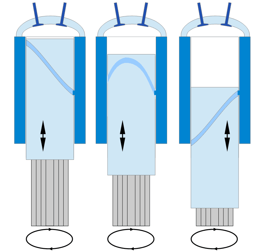

Пока тут собрались все двигателисты -> вопрос: почему не используется самая простая бесшатунная схема с вращающимся поршнем, использующим овальную проточку для движения от НМТ к ВМТ и обратно? Скорость поверхности поршня относительно цилиндра увеличивается при этом всего на 40%, зато конструкцию можно сильно упростить и главное в ВМТ можно сделать аппроксимацию траектории скажем углом 170 градусов вместо окружности - тогда полезная работа может начаться с 1 градуса после ВМТ...
это вы о какой схеме не поясните подробнее
нарисовал схематично - поршень тут аналог косой шайбы:
Делал такой двухтактный из модельного движка лет 20 назад - посчитал что преимуществ мало и забросил...
" Пока тут собрались все двигателисты -> вопрос: " - а двигателистов то зачем об этом спрашивать, тут любому технику ответ понятен- представьте давление в цилиндре достигает 40-50кг/см кв, умножьте на площадь поршня, получите силу, которая в двс с кшм воспринимается подшипником скольжения, между поверхностями которого масляный клин, а в этом двигателе, чем эта сила воспринимается и какие материалы такое издевательство выдержат?
