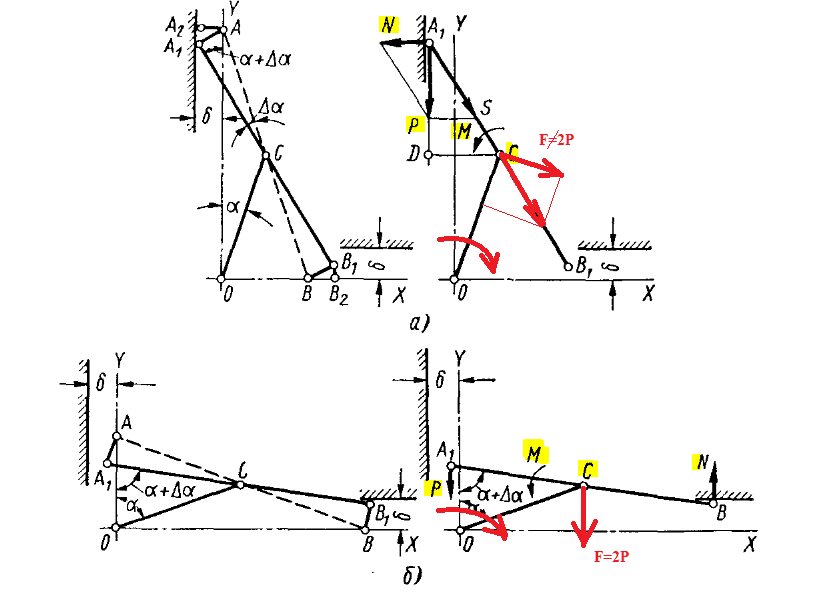

Сосед Николаич-вы с темы не слезайте при чем тут БШМ, вы заявили, что чем больше радиус кривошипа тем больше крутящий момент - так ведь?
Я понимаю это так- если взять 2 двигателя одного рабочего объема, но с разными радиусами кривошипа, то у двигателя с большим радиусом и момент крутящий будет больше
Я вас правильно понял? Если нет расскажите что вы имеете ввиду в данном случае.
Ой, б...я. Не правильно вы всё поняли.
Вы как думали о КШМ, так и продолжаете об КШМ думать.
В том-то и дело, "- если взять 2 двигателя одного рабочего объема" , даже с одинаковым диаметром и ходом поршня, то в БШМ радиус кривошипа в два раза меньше. Но тогда должно быть увеличение момента в два раза, раз выходной кривошип делает поворот 180 гр на ход поршня.
Я про то веду спич, что недостаточно проработана теоретическая часть БШМ механизма - нельзя теорию КШМ подводить, несмотря на всю схожесть.
Но ведь в схеме БШМ, поршень давит на кривошип с радиусом 1/2 через рычаг, с отношением 2. Поэтому момент одинаковый.
Сосед Николаич- а вот не надо ля ля
Вы и картинки рисовали и утверждали что увеличение радиуса кривошипа приводит к увеличению момента именно применительно к КШМ
Из вышесказанного можно сделать вывод, что вы считаете что в двс с кшм если взять 2 двигателя с одинаковым рабочим объемом но у одного из них радиус кривошипа будет больше то это не приведет к увеличению крутящего момента?
Так или нет?
Да, но только на половине оборота выходного вала - с 45 по 135гр (рис. б).
А как быть с 0 до 45 и со 135 до 180гр? Там второй ползун не работает...(рис. а)
Так или нет?
