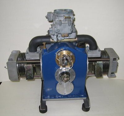

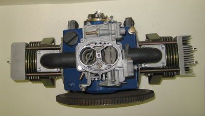

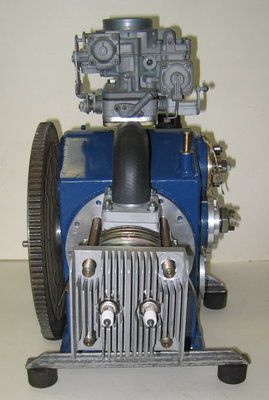

Есть двигатель с такими характеристиками:
Диаметр цилиндра 82 мм
Ход поршня 40 мм
Число цилиндров 2
Рабочий объем 400 см3
Мощность 30 л.с.
Крутящий момент при максимальной мощности 5,4 кгс.м
Частота вращения 4000 об/мин
Обороты холостого хода 400 об/мин
Габаритные размеры:
Длина 280 мм
Ширина 580 мм
Высота (без фильтра) 420 мм
Это только начало!
Преимущества:
1. Минимальный удельный расход топлива на 10-15 % ниже серийных ДВС.
2. Уменьшение токсичности двигателя за счет нового процесса сгорания топлива.
3. Увеличенный моторесурс.
4. Увеличение механического к.п.д. на 8-10 % по сравнению с двигателями, имеющими кривошипно-шатунный механизм.
Этот двигатель создавался не на пустом месте. За основу был взят двигатель по Баландинской схеме, спроектированный несколько лет назад

Наш двигатель работает без открытого пламении без посторннего привода
Чего, прям вот так, сразу, взял и заработал? Сам, без доводок и плясок с кривым стартером/етц.? Повезло. 😉

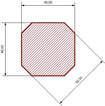

Исходя из конкретики могу сообщить то, что мой БШ-мотор "крест" с рабочим объемом 700см.куб, мощностью 60 л.с., воздушного охлаждения, весом 37кг вписывается в поперечное сечение, обозначенное ниже. Если такой мотор применить на одноместном легком самолете классической компоновки, т.е. СУ с тянущим винтом расположена в передней части фюзеляжа, то такой мотор легко вписывается в удобообтекаемые обводы фюзеляжа в трех проекциях. В данном случае максимальные  размеры поперечного сечения, которые определяются размерами пилота и назначением аппарата, превышают рзмеры поперечного сечения мотора.
Попробуйте гипотетически вписать Каспий-65 и ДНБ-4
в аналогичную конструкцию. Не забудьте про радиаторы.
Владимир Илларионович, если оставить пока в стороне тип охлаждения, то 4 Ваших цилиндра поставленных в два ряда будут еще меньше по миделю....
Андрей, с миделем кто-то из нас сильно перепутал. Но мне кажется, что это не я.  :-/
Миделевое сечение, миделево сечение, мидель (от голландского middel, буквально — средний), — наибольшее по площади поперечное сечение тела плоскостью, перпендикулярной базовой оси (для осесимметричного — оси симметрии) тела. Площадь М. с. часто используется в качестве характерной площади при приведении к безразмерному виду аэродинамических сил и моментов, действующих на ракеты, дирижабли, фюзеляжи самолётов и т. п.
Я так думаю, что площадь поперечного сечения никак не зависит от длины (фюзеляжа, мотогондолы, подводной лодки, крейсера, автомобиля)...
