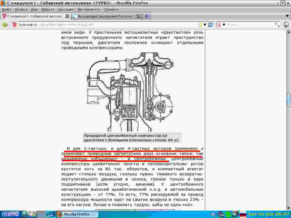

georgii-2 сказал(а):
В сети, вообще-то есть упоминания о применении центробежных нагнетателей в двухтактниках. Максимальный эффект как раз на средних и максимальных оборотах, т.е. то, что и надо для авиации. [highlight]Хотя и для малых оборотов найдутся решения если надо.[/highlight]
Привод ЦБ нагнетателя через вариатор, например 😎
mycrad уже как-то предлагал скрестить вариатор с воздушным винтом, чем нагнетатель хуже? 😉
Георгий-2, нельзя ли поконкретнее, со ссылкой на чьи-то работы? Мало ли чего есть в сети. Если Вам захотелось пообсуждать идею, то изобразите и опишите её. Или дайте конкретные примеры, а не "упоминания в сети".
Конкретных примеров нет.
"Так никто не делает" будем считать техническим аргументом?
Что здесь изображать, что непонятно?
Я же сказал, если нет примеров, то изобразите и опишите свой вариант этой идеи.
"Так никто не делает" подобные высказывания к моей персоне не относится, это Вы уже заговариваетесь. Свой двигатель я делал как раз вопреки подобным утверждениям, этот факт прошу учесть.
Еще очень бы хотелось увидеть сотворенное Вами так, как никто не делает.  😱
