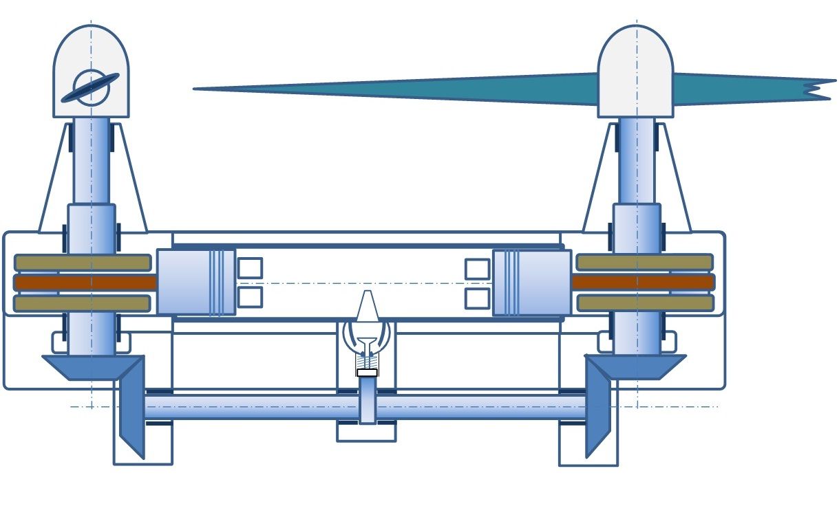

Я тут изобразил одну из возможных схем для поставленной задачи. Как она кажется участникам обсуждения?

Изображенная схема будет иметь смысл на летательном аппарате с тянущими винтами. На автожире с размещением пилотов бок о бок, плоскости вращения винтов, в толкающем варианте, незначительно выйдут из тени, но не настолько, чтобы говорить о целесообразности применения такой схемы. Мне так показалось.  🙁

    Для посадки пилотов бок о бок смысла в такой схеме, действительно, нет, Владимир Илларионович. Для одного пилота или для посадки двух тандемом смысл есть как для толкающего, так и для тянущего варианта винтов.
    Для двух человек такой мотор слишком мал по мощности.
Ну, если один пилот или два тандемом, тогда нормально работает одновинтовая схема или схема с соосными винтами.
Но, если есть ПДП-мотор и с ним надо что-то делать, тогда конечно, ставим ПДП с двумя перекрывающими винтами. В книжке "Самолеты необычных схем" есть примеры, где применялись такие винты. Распространения не получили.
Мощность мотора не оговаривалась.

    Да, не оговаривалась. Просто такую схему с двумя и более цилиндров с ПДП уже не сделаешь легкой.  Цель - предельно легкий мотор для индивидуального винтового аппарата или микросамолета типа "Кри-кри". Максимальная выборка составляющих веса при сохранении мощности 40л.с.
D х S=62 х 68 мм.
