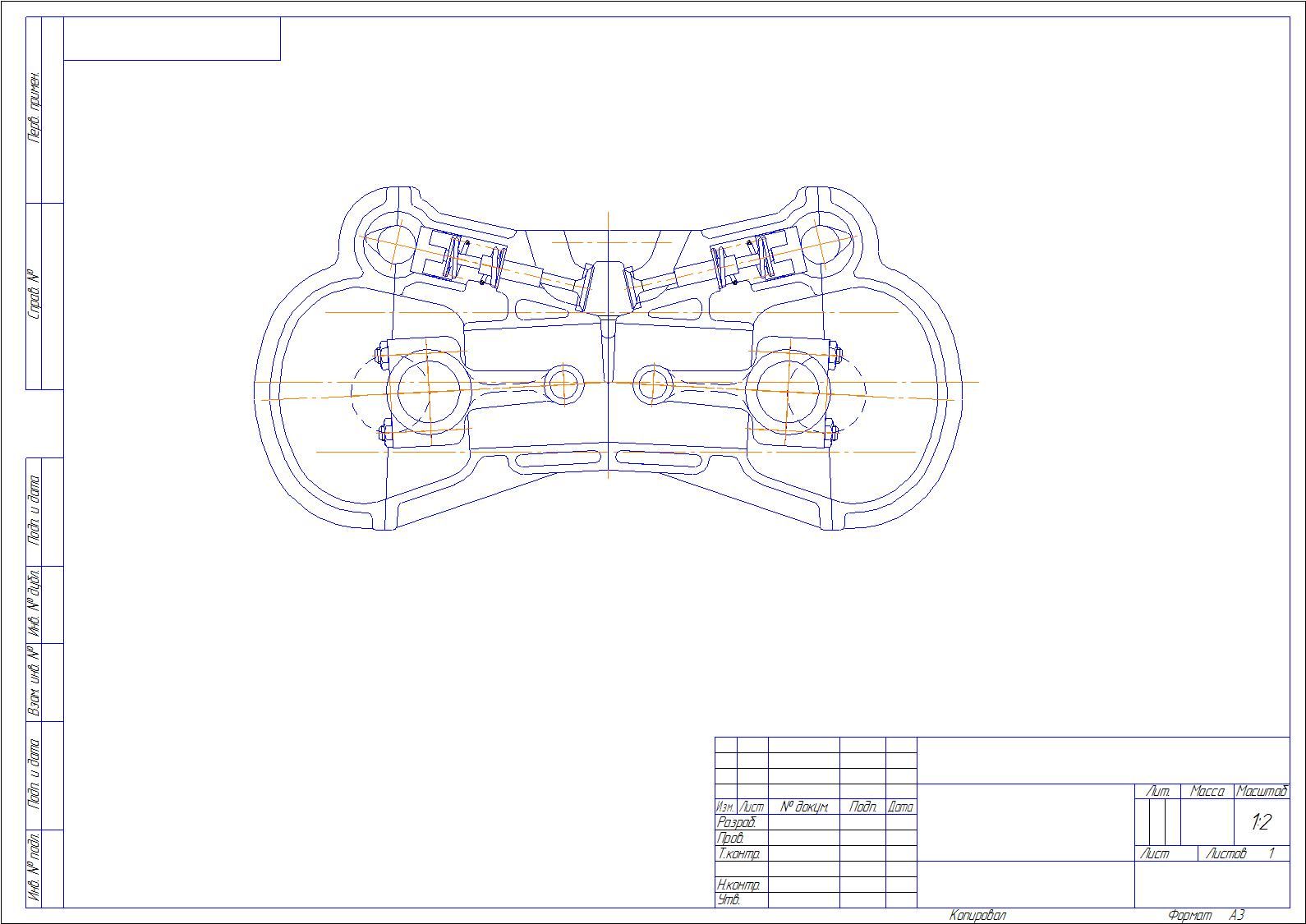

Теперь по поводу 2-х тактника ПДП с клапанами. При компоновке такого двигателя будет масса проблем. Прийдётся увеличивать растояние от огневой поверхности поршня до первого кольца. Гораздо лучше будет компоноваться схема ПДП с гилбзовым распределением. Вообще лучше делать ПДП 4-х тактником.
   Да наличие боковой щели в КС этого требует. На своем чертеже, Алексей Геннадьевич, вы от этого красиво ушли, надломив общую ось цилиндров.
Гораздо лучше будет компоноваться схема ПДП с гильзовым распределением.
    Это интересное предложение. Особенно, если задать вращение гильзы от синхронизирующего вала на два цилиндра ПДП. Для 4-х тактника стоит проработать. Для моего случая такой двигатель будет слишком мощным.
     По той схеме, которую Вы здесь поместили - да. Например авиационный дизель. Причем не собирать всю мощность на один выходной вал, а один вал вперед на тянущий винт, другой назад на толкающий винт. Валы между собой только синхронизировать как у меня на рисунке. Компоновка на самолете на пилоне каждого полукрыла. Два двигателя  - четыре винта с прямым приводом. Редукторы не нужны. Условия работы такого дизеля схожи с ЮМО-204 и ЮМО-205.

Проще обычные прямозубые шестерни, для синхронизации можно обойтись облегчёнными шестернями.
Это раньше было проще, ныче же коническую передачу при помоще ЭВМ и дисковых фрез гОраздо проще. Отчего это угловых машинок отрезных и зачистных развелось такое изобилие только из=за того, что круговой зуб нарезать бысто и просто, так он еще и прочней даже косозубова. Схема вполне себе и даже очень.

А что могут сказать коллеги-единомышленники-оппоненты по поводу сварного, пустотелого, легкого одноколенного КВ для креста-бесшатунника?  :-[
