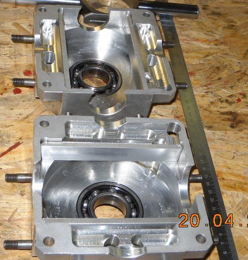

Принципиально - ничего. А хочется изготовить (один, два...) мотор на более высоком технологическом уровне. Есть проект с литровым объемом по той же силовой схеме.
А вот половинки картера, похожие на ваши.

И для чего такой
А для чего парамоторы с 12000-17000? Зачем меня постоянно разводят на трёп в непрофильной ветке? 7 первых было сделано по ТЗ заказчика на беспилотники (под скорость 235-270), при необходимости ставится  клиноременный редуктор. Их есть у меня как и электростартер, дублированное зажигание, дополнительный генератор и другие опции.

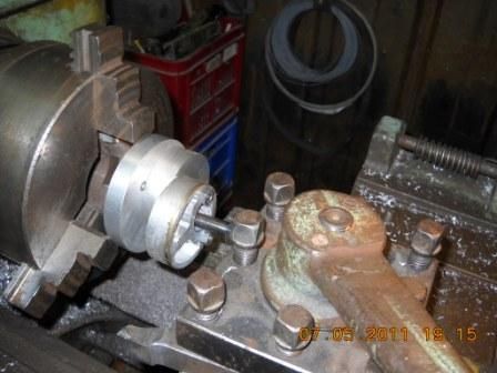

А здесь одна из операций изготовления эксцентриков на обычном токарном. А хотелось бы совсем не так... 🙁
