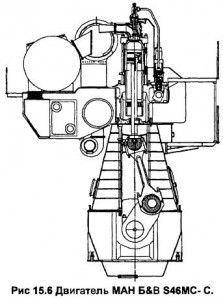

Если пошёл разговор о судовых малооборотных двухтактных, то следует отметить, что у них поршень крепится на штоке, а не на шатуне.
Для любознательных: применяя механизм С.С.Баландина, можно уменьшить высоту двигателя на размер шатуна (в грубом приближении).
Масса двигателя пропорциональна занимаемому объёму (опять-таки грубо).
И на сколько процентов уменьшится масса?
