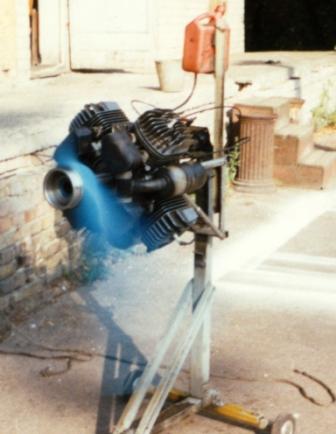

Молодец, Игорь Михайлович, сам себе доказал, что не было перехода от редукторного к безредукторному двигателю. А если быть еще точнее, то первый мотор был сделан без редуктора и без глушителей. Москва тоже не сразу строилась, поэтому чуть позже появился редуктор, потому как такой двигатель не представляет интереса без оного. Глушители тоже нужны для того, чтобы пощадить органы слуха работающих поблизости.
Вот он, тот первый, такой родной и без редуктора.  :'(

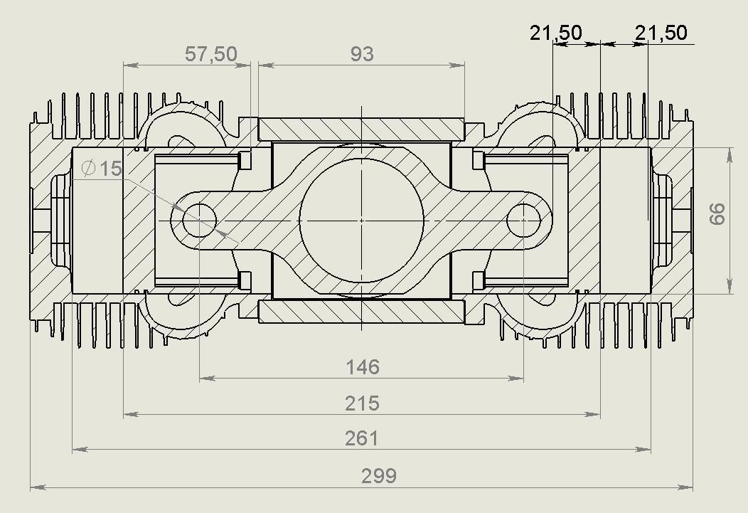

Так и не получился у меня БШМ с 2 цилиндрами. Нарисовал с штатными поршнями, комноновка с размерностью моего классического боксёра с ходом поршня 43мм.
С 4ц звездой проблем нету, с двумя ничего не работает... Надо городить дополнительные элементы, а это окончательно портит идею.
