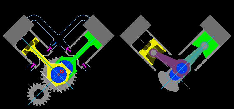

Вот, нашёл наглядную картинку. Она немного глупая, в бесшатуннике тут и спаренный эксцентрик, и синхровал одновременно. Но всё равно очень наглядно

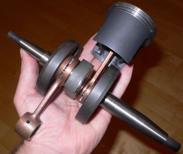

Соединительный шток плоский и ходит с гарантированным зазором 0,7мм в картере, для обеспечения продувки такого решения вполне достаточно. В общем чем то близко к решению Кёниг с радиальным уплотнительным зазором в щеках коленвала. Смазка останется прежней 1:35 масла к бензину. Поршни штатные чтобы не создавать проблем потенциальному пользователю. Остальной механизм должен пережить как минимум 4 комплекта ЦПГ. Штатные поршни имеют продувочные окна. Кроме этого у них бочкообоазная в плане форма, спецпокрытия и это проверенное изделие. При работе на общем штоке условия работы немного улучшатся по сравнению с КШМ.
В общем замена вот такого коленвала как на картинке. Чтоб имело смысл синхро вал должен обеспечивать редукцию порядка 1:2.5.
Ход поршня 43мм, сделал эксцентриситет 10,75 = 0.25 хода и чтото компутерная симуляция даёт пшик.

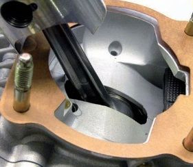

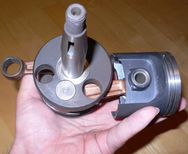

     С продувочным каналом в поршне понятно, но почему оба шатуна на снимке в одной плоскости?
За счет чего поджатие воздуха на продувку

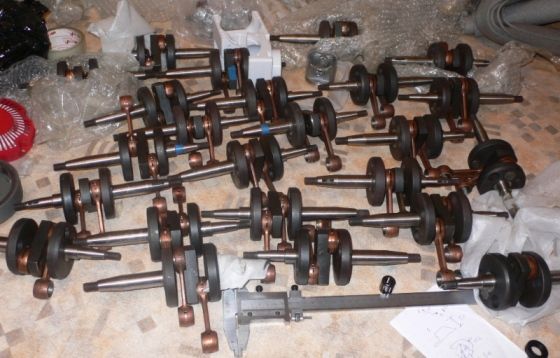

Над картером получится продувочная плоскость так же как у Cloud, только без герметизации уплотнителями, этого для продувки вполне достаточно (так часто делается на гоночных двигателях), а вот коленвалы в другом ракурсе.
