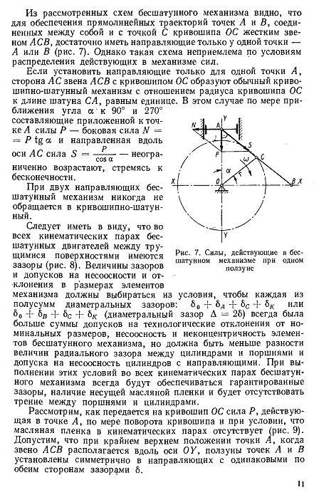

А второй эксцентрик не снимали... Уберите и всё немедленно прекратит работать
Конечно, иначе и быть не может. Механизм должен оставаться с набором всех функциональных элементов. Если уберем второй эксцентрик (в моем случае), то бесшатунный механизм превратится в обычный КШМ с длиной шатуна равной одной четверти хода со всеми вытекающими последствиями. У С.С.Баландина об этом прописано.

Это ограничение схемы вынуждающее использовать 4 поршня. Это было понятно, но думал както можно изящно обойти с помошью синхровала, да ещё редуктор приладить...
Есть несколько решений которым на это начхать - прилагаю картинку. Подобная схема хороша для длинноходовых двигателей. Значит остаётся 4 цилиндровый как суровая неизбежность бесшатунности.
Ползунным схемам при 2 цилиндрах нужны балансиры...
Это изначальные условия нормального функционирования бесшатунного механизма. Всякие обрезания приведут только к усложнению механизма и снижению его эффективности. Нравится кому это или нет, но это так. Я давно и постоянно повторяю про, то что все элементы механизма должны активно функционировать. Вешать балансиры вместо поршней это нерационально. Перечитайте еще раз С.С. Баландина.

      Валерий, в принципиальном плане Вы можете сделать БСМ по схеме два поршня + шток между ними + один ползун и совмещенные эксцентрики, посаженные на цельный КВ, как у Владимира Илларионовича. Ползун с направляющими работают вместе с одним эксцентриком в вертикальной плоскости. Два поршня, скользящие юбками по зеркалу цилиндров, заменяют ползун и направляющие в горизонтальной плоскости и передают усилия через шток на другой эксцентрик.
     Вы скажете, а как же боковая сила?
     У Вас ход 43мм. На этом ходе из 43мм боковая сила будет присутствовать только на первых и на последних примерно 5 мм хода, т.е. 33 мм поршни будут ходить без боковой силы. Применительно к этому участку реактивные силы и момент переместятся именно на вертикальный ползун. Его роль в оппозитной схеме остается очень весомой. Если вы подтяжелите эксцентрик вертикального ползуна и пропорционально уменьшите массу противовесов на выходном центральном КВ, как раз получится самая простая конструкция бесшатунного оппозитника.
     Останется нормально решить вопрос с созданием импульса продувки для обоих цилиндров.
