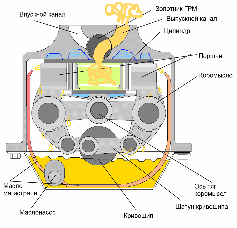

Миллер: Ваш ДНБ -4 создавали ДНБ(Дебилы Научного Бреда - из 4 человек). Нафига таскать 2 поршня в одной связке? Как говориться - нарочно не придумаешь. Такое "папа" Миллер только может!  😀 ;D 😱 ;D
Нарисовал для Алексея красивую картинку - любуйтесь. Потоками газов управляет золотниковый распределитель (кругленький с кривым каналом). Вот только упрвляеть им желательно циклично, например механизмом "Мальтийский крест" или(лучше) шаговым электромотором.
    77,3 КБ · Просмотры: 137
