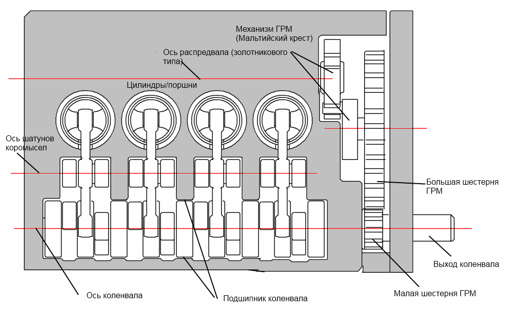

Нарисовал для Алексея красивую картинку - любуйтесь.
      Как картинка еще сойдет, но на картинке тоже следовало бы нарисовать пальцы в поршнях.
     При точном построении, с учетом крайних положений механизма преобразования, его вид изменится.
     Прорезь в поршне и гильзе нежелательны. При этом не обеспечивается полный рабочий ход поршня до ВМТ. Либо коромысло придется делать в форме близкой к полукругу (по средней линии) с осью качания на линии, соединяющей крайние проушины, либо фиксировать ось качания и ставить не поршне еще один шатун (как у Алексея Геннадьевича)
Да, про пальцы я как то...подзабыл пририсовать. Да, лана, не обижайтесь на  художника, он и произошел от слова...худо... 😀
Прорезь в поршне можно сделать(в цилиндре - тоже). Площадь опоры стенок поршня на зеркало цилиндра не сильно уменьшиться. Зато компоновка будет плотнее. Самая плотная компоновка(я как то затевал тему лопастного двигателя). Но она тут никому не понравилась. Да и ладно. Мы просто обсуждаем проекты, а какой и кто выберет = личное дело.
В этом проекте(я говорил ранее) площадь давления газов на поршни вдвое выше, нежели с одним поршнем в цилиндре. Размах поршней напротив = вдвоё меньше. Это уже огромный выигрыш.
какое впечатление у Вас от балансирного двигателя?
Нормальное, но по крутящему моменту будут проблемы с редуктором или с демпфирующей муфтой. Алексей Геннадьевич прекрасно осведомлен об этом.
Вот уже 3 вариант обдумываю. Нарисованная там муфта это первая прорисовка. 3-х секционный будет в этом плане получше, ну а у четвёртки свои проблемы. А вообще лучше уйти от редуктора и увеличить рабочий объём. Короче, ничего идеального нет, как всегда, чужая жена краше.

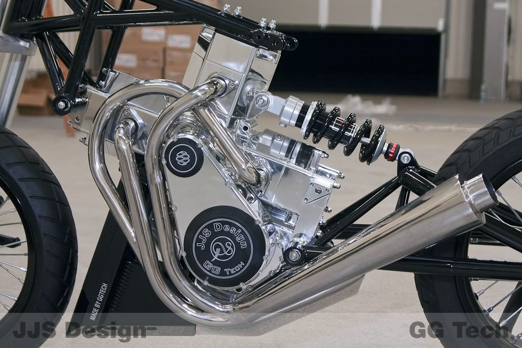

1. Польская бесшатунная звезда на мото - осторожно ездит.
http://jjsdesign.net/motocyklstudialny/index.html
http://www.youtube.com/watch?
v=x5ALbMHWWcg&feature=player_embedded
Задумали в 2008, сделали в 2011

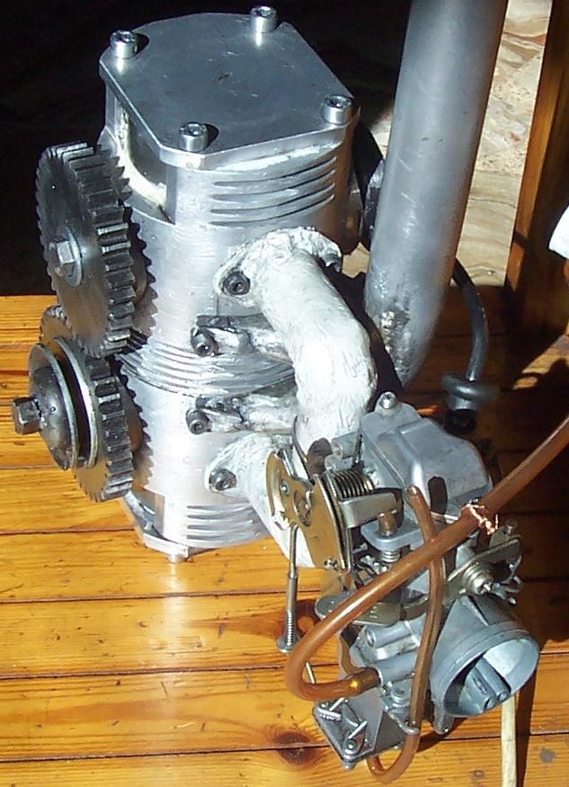

    126,9 КБ · Просмотры: 136
    106 КБ · Просмотры: 132

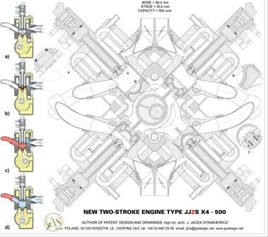

Не знаю как такой формат вставить сюда:
http://jjsdesign.net/motocyklstudialny/content/JJ2SX4_500_2_841x594_eng__large.html
Разрез этого бесшатунного креста очень любопытен, особенно для Владимира Илларионовича.
Первый раз вижу бесшатунник с гильзовым газораспределением и поджатием продувочного воздуха в отдельном цилиндре большего диаметра.
Интересно, что ползуны здесь оказались совсем не нужны. Их заменила большая парная опорная площадь подвижных гильз.
Обычный эксцентриковый крест с необычным поршнем - стаканом... ;D
Ничем другим кроме жажды оригинальности обьяснить такую конструкцию невозможно.  ;D
Поршневые кольца стоят на наружной поверхности поршня, так и внутри... :-/ :-/ :-/
Похоже, что братья - поляки (как и Седунов) мечтают только об одном - испортить схему Баландина.
Но даже испорченная, она "осторожно ездит"! 🙂
