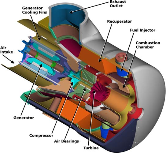

Стационарные турбины (но они достаточно лёгкие) Capstone
имеют кпд 20-30% для мощностей 200-30kw
А это как раз диапвзон СЛА. Вопрос только цены.

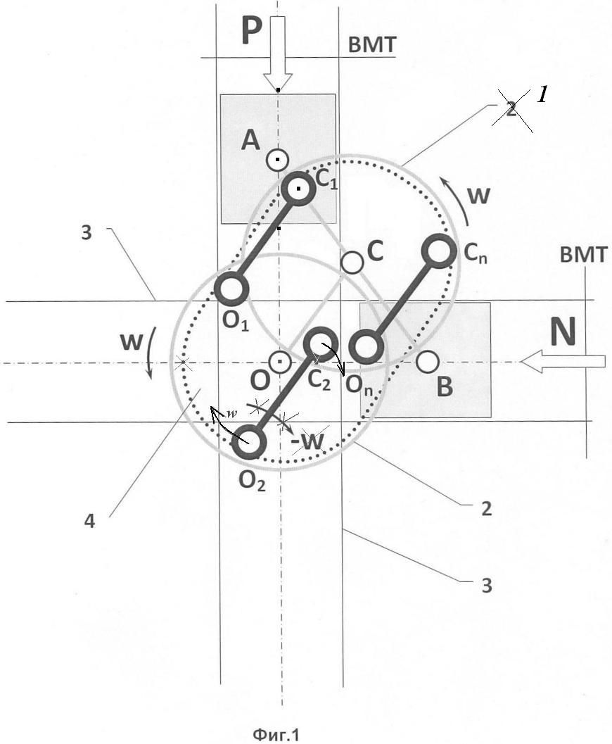

… Итак, перед нами, кандидат технических наук, который должен, как  минимум оправдывать свой статус, статус кого ? кандидата в доктора конечно.
Мне больше всего нравится пункт 6. К концу повествования этого поста народ и без тыканья пальцем поймет, к кому он на самом деле должен быть обращен. Посмотрим для начала на рисунок, который фигурирует в патенте № 2420680 выбранного нами «кандидата» в доктора наук.
Я  лично с ходу увидел две с половиной грамматические ошибки на фиг.1.  Во первых, звено 1 «кандидат» назвал звеном 2 дважды, кроме этого, перепутал на рис. направление вращения «серег», не удосужившись даже присвоить им цифру, скажем  5. Вместо этого серьга имеет название: «On – Cn». Не заметили этого, кстати, и в ФИПСе – что о многом говорит.  Но это мелочи, главное впереди.

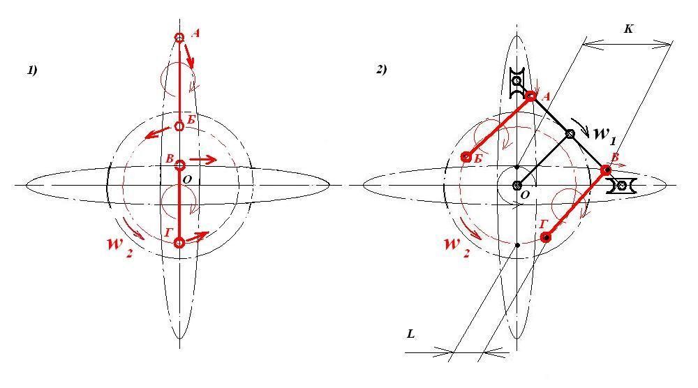

Посмотрим для начала, чисто кинематически, а сможет ли проворачиваться данный механизм передачи вращения ( запомним: многоручьевой поводковый привод), и начнем мы его исследовать с САМОГО НАЧАЛА, с момента пуска. Для простоты понимания рассмотрим наиболее простой привод передачи момента с помощью двух «серьг», а еще точнее – всего одной, ибо от их количества не зависит улучшение работоспособности всего механизма в целом, потому как если даже одна серьга заклинит, то и оставшиеся окажутся не у дел. Представим, что на момент пуска серьги расположены так, как это изображено на рис 2 начиная с положения 1).
•      В этом положении точка О (W2) начинает поворачивать вал отбора мощности против часовой стрелки таща за точку «Г» и «Б» планетарный коленчатый вал, а  точка «В», к примеру,  являясь ведомой на теле серьги, может быть вовлечена в движение только точкой «Г», ибо точка «Г» ведущая на момент пуска. На рис 2 – 2) отчетливо видно, что и точка «В» и точка «Г» должны двигаться в одну сторону, причем ведущая точка «Г», движется по условиям кинематики медленнее, чем ведомая точка «В», которая при этом еще и должна обгонять точку «Г» !!! причем прямо с нуля скорость точки «В» должна превысить скорость точки «Г» как минимум в пять раз. На это указывает расстояние от пройденного точками пути в рассматриваемом отрезке пути. Так, ведущая точка  «Г» пройдет расстояние «L», а точка «В» расстояние «K». Таких механизмов, ни в природе, ни в технике, до момента рождения «кандидата»  еще не функционировало, и видимо никогда не будет.  Разумеется, в момент пуска звено «Г» - «В» мгновенно заклинит, так как точка «Г» вырвется вперед.
•      Следующий интересный момент, наш кандидат в доктора в своем патенте изобразил на валах отбора мощности противовесы, которые, по его мнению, должны уравновешивать крестообразно скомпонованный бесшатунник. Но таким образом уравновесить БСМ невозможно… для аналогии, взглянем на предложенные ранее мною схемы с поводковым приводом точки С (http://www.volnovoidvigatel.ru/conrod-free-engines/index.html), например отраженные на рис. 4 и 5… из представленных рисунков несложно понять, что противовесы и блок поршней вращаются в одну сторону (и только так, а не иначе), при этом они разнесены по обе стороны от центральной осевой линии вала отбора мощности. Тогда как у кандидата в доктора противовесы, и блок поршней, вращаются в разные стороны – навстречу друг другу. В этом случае, кто и кого уравновешивает, мягко говоря, непонятно. Ибо только серьги здесь вращаются в нужную для установки балансиров сторону., и лишь на них, с условной натяжкой можно повесить противовесы !!!  ( уже предвижу новый патент кандидата в доктора).
•      Дальше, больше. Кандидат в доктора  говорит, что его схема не нуждается в механизме синхронизации, ибо «серьги» и есть та самая синхронизирующая связь. Ну что ж, осмелимся не согласиться и с этим утверждением. Для этого располовинем механизм отбора мощности на  части, и отдалим их друг от друга.

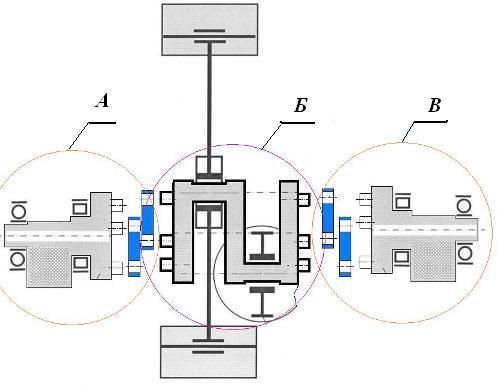

Что мы увидели на рис.3 , три комплекта деталей – А, Б, В. Все эти три комплекта связаны между собой последовательно, с помощью «серег». Т.е. левый вал отбора мощности (А) через синие «серьги» соединен с центральной частью (Б) называемой в народе БСМ. Далее все тот же БСМ опять  последовательно соединяется с правым валом отбора мощности (В). Где в представленном механизме синхронизирующий механизм !!! его просто нет, вместо него набор намотанных на консольные пальцы большого количества «веревок», очень напоминает механизм сцепки железнодорожных вагонов … ах да, ранее автор был связан с проектированием железнодорожного транспорта. Да, но там вагоны не падали с насыпи, потому что еще были и рельсы,… а здесь рельсы не видны, значит и синхронизации быть не может.
Вновь вернемся к центральной части и посмотрим на то, что здесь называется БСМ. Мы видим в секторе «Б» пару перекрещивающихся комплектов поршней, у которых ни справа, ни слева нет опорных шеек, вместо них, висят какие-то веревки в виде «серьг», которые добавляют данному силовому механизму не то что «одну избыточную кинематическую связь» … а два, три, четыре, пять !!! избыточных кинематических излишеств, каждая из которых, имеет еще и по паре, так называемых, «собственных мертвых точек».
Пожалуй остановлюсь на этом, ведь все равно за экспертизу не платят ничем кроме оскорблений. Желающие прочитать по второму разу, мой совет, начните с шестого пункта. А можно и не читать с начала, а просто посмотреть на рис. в следующем посте.

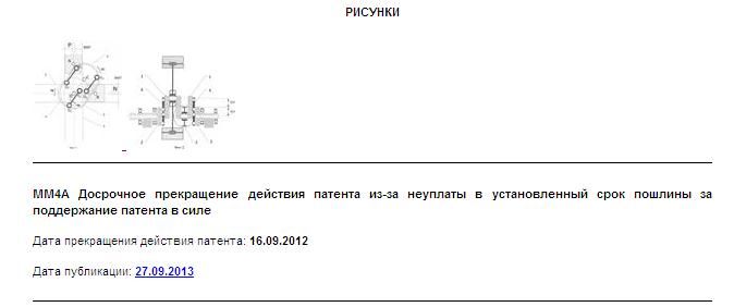

А вот и финал ...
...Дата прекращения действия патента, наступила  ранее момента его публикации !!! Вот это да .

...Дата прекращения действия патента, наступиларанее момента его публикации !!! Вот это да .
Дата публикации может отстоять от даты приоритета на пару лет, как я помню.
В данном случае автор просто не стал платить за поддержание патента вообще. Тоесть заплатил только за год.
Многие так делают - смысла поддержания патента в нашей стране нет.... 🙁
     Сейчас оправдаю, Седунов, но с условием, что потом отнесете и честно сдадите в ВАК свой диплом к.т.н. Некоторые сейчас это делают добровольно, чтобы избежать позора при проверке квалификации.
    Здесь опечатка замечена верно, но это ничего не меняет в принципе. Тут вы правильно среагировали - мелочь. Направление вращения серег указано правильно - не разобрались и это больше чем удивляет.
Сможет Седунов, сможет. Чтобы убедиться, достаточно знать принцип работы параллельных кривошипов, а также то, что на этом принципе работают множество механических устройств, в том числе муфты для совместной работы несоосных валов.
   Это и все что написано в данном абзаце лишь свидетельствует о полной путанице в мышлении. Для понимания достаточно было разделить сложное пространственное движение на относительное и переносное. Относительное - это вращение серег относительно точек Сn, а переносное - вращение точки С (планетарного КВ) относительно центра О. На стр.111 этой ветки приведен рисунок с 5-ю положениями механизма. Они дают полное представление  о его работе.
К стати, какая оценка была у вас по начертательной геометрии? На своем Рис.1 точи Б и Г рисуете на линии диаметра, а на Рис.2 они у вас уже не на линии диаметра. Да и серьги разной длины. В вашей интерпретации механизм конечно работать не будет.
   Это из следующего абзаца. В патенте изображена схема БСМ предназначенная для оппозитного двигателя, где противовесы разделены между вращающимися в противоположные стороны элементами - центральными полувалами и серьгами с учетом массы ползуна без штоков и поршней. Совсем недавно мы этот вопрос обсуждали на ветке (несколько страниц назад).
На рисунке стр.111 этой ветки видны противовесы на серьгах.
   Это даже не подлежит сомнению. Серьги это не "веревки" они отлично передают крутящий момент и не только крутящий, но и результирующую боковых газовых и инерционных сил. И механизм сцепки вагонов устроен совсем иначе. Даже близко похожести нет. Уж такие несложные вещи можно было знать.
   Точность расположения пальцев и выдержки межцентрового расстояния между отверстиями серег имеет значение. На это специально было обращено внимание. Сами серьги полноценно заменяют собой торцевые (консольные) шейки КВ. Это тоже разъяснялось. Так что все страхи в данном случае от "веревочного" подхода к вопросу.
Резюме: Патент вполне нормальный. Сама кинематика проверена в программе построения анимаций. Ошибки нет.
