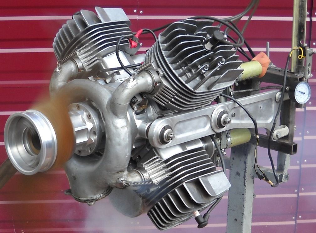

А как с неравномерностью крутящего момента??
Балагур, а ты  до сих пор не знаешь?  😱
Как главному клоуну сообщаю, чередование вспышек (рабочих ходов) в моем незабвенном моторе осуществляется через 90 град поворота коленчатого вала, то есть четыре рабочих хода за один оборот. Равномернее некуда, скоморох. Если сделать восьмерку, то будет еще равномернее. 😀
Твой 4-х цилиндровый макет трясёт!
Мой четырехцилиндровый двигатель БШМ-700 самый спокойный, ты себе и представить не можешь, весельчак форумный!  ;D
    121,3 КБ · Просмотры: 139

Кстати , [highlight]боксёр с этими же цилиндрами улетит вместе со стендом[/highlight] !!!   😎
А рядом с твоим на видео еле шнурок колеблется............. 😱

Твой 4-х цилиндровый макет трясёт! Мой четырехцилиндровый двигатель БШМ-700 самый спокойный,
Ну шнурка я там не заметил, а вот штаны, которые треплет поток воздуха, там мелькают. И поток там будь здоров. Смотрите внимательно. Можно одеть очки.... ;D
