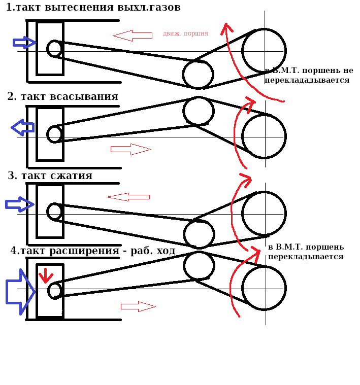

Переклад поршня в В.М.Т. происходит из-за смены потока мощности от коленвала к поршню (режим насоса) до В.М.Т. на поток от поршня к коленвалу (двигательный режим) после В.М.Т.
Переклад поршня в В.М.Т. в БШМ остался, только перекладывается ползун, поэтому не  оказывает такого заметного действия, как в КШМ. Полностью переклад ползуна устранён в двухтактном оппозитном двигателе – там нет смены направления потока мощности. Для четырёхтактника для этого нужно ещё два рабочих объёма организовать в подпоршневом пространстве.

Переклад поршня в В.М.Т. в БШМ остался, только перекладывается ползун, поэтому неоказывает такого заметного действия, как в КШМ.
   Учиться, учиться и учиться! Разбираться, где уместно говорить о потоках мощности, а где о порождающих ими силах и моментах. Работу БСМ рассматривать не фрагментами, а целиком, чтобы не упустить из виду связи между элементами. Штудировать С.С. Баландина и другие книги по ДВС. Приобретать системность в знании предмета. Другого пути нет, Игорь Николаевич. Потом мы придем к Вам сдавать экзамен.
    Согласен, что не все (даже грамотные двигателисты) сразу понимают отсутствие в БСМ перекладки поршня (ползуна) в ВМТ, хотя достаточно посмотреть на Рис.10 в книге С.С.Баландина.  Это происходит у тех, кто не видел, или не читал ее, или относится к ней предвзято, будучи настроенным на игнорирование достигнутого опыта.
Может, найдёте здесь ошибку? Только в четвёртом такте направление движение поршня совпадает с направлением силы газов - мощность идёт на коленвал.
    13,9 КБ · Просмотры: 167
    С азами никто не спорит.  Перекладка поршня как раз и возникает когда появляется сила от сгорающей в цилиндре топливной смеси. Принципиальная разница в том, что у КШМ (не важно, двухтактный ДВС, или 4-х тктный) перекладка осуществляется в ВМТ и только в ВМТ, а в БСМ она всегда растянута между углами поворота вала 45[sup]0[/sup]-135[sup]0[/sup]. Важна именно эта позиция, а не то, что в 4-х тактном ДВС  между тактами вытеснения и всасывания нет перекладки. Ну и что из этого? Возникает какое-нибудь существенное преимущество или особенность работы для обязательного учета?
