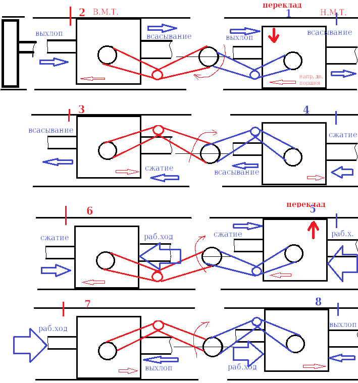

Переклад для 4-хтактного БШМ. Т.К. рабочий объём с обоих сторон ползуна, то Н.М.Т. для левого поршня соответствует В.М.Т  для правого. Обращаю внимание на цифры - с 1 по 8. Переклад ползуна происходит при переходе через Н.М.Т. из 4 в 5 и из 8 в 1. Но из 8 в 1 переклад происходит в конце рабочего хода, при незначительных усилиях.
Цилиндры работают 1, -, - ,2 , переклад ползуна с 45 до 135 [highlight]НЕ[/highlight] показан, но учтён.
То есть, помимо перекладки ползуна с 45 до 135гр, есть перекладка и в В.М.Т (она же Н.М.Т.) и связана с изменением направления потока мощности.

С азами никто не спорит.  Перекладка поршня как раз и возникает когда появляется сила от сгорающей в цилиндре топливной смеси. Принципиальная разница в том, что у КШМ (не важно, двухтактный ДВС, или 4-х тктный) перекладка осуществляется в ВМТ и только в ВМТ
Владимир Александрович, внимательнее надо быть к своим словам - переклад поршня в КШМ осущевствяутся [highlight]ДВА[/highlight] раза - в В.М.Т. и , обратно, в Н.М.Т., но так как силы давления в конце рабочего хода незначительны, этого не учитывают.

Это как раз доказывает, что перекладка в В.М.Т. КШМ связана именно с изменением направления потока мощности, а так как в В.М.Т. БШМ 4-хтактного двигателя тоже есть изменение направления, то и перекладка ползуна тоже есть, а вот в 2-тактном оппозитнике нет изменения - нет и перекладки.

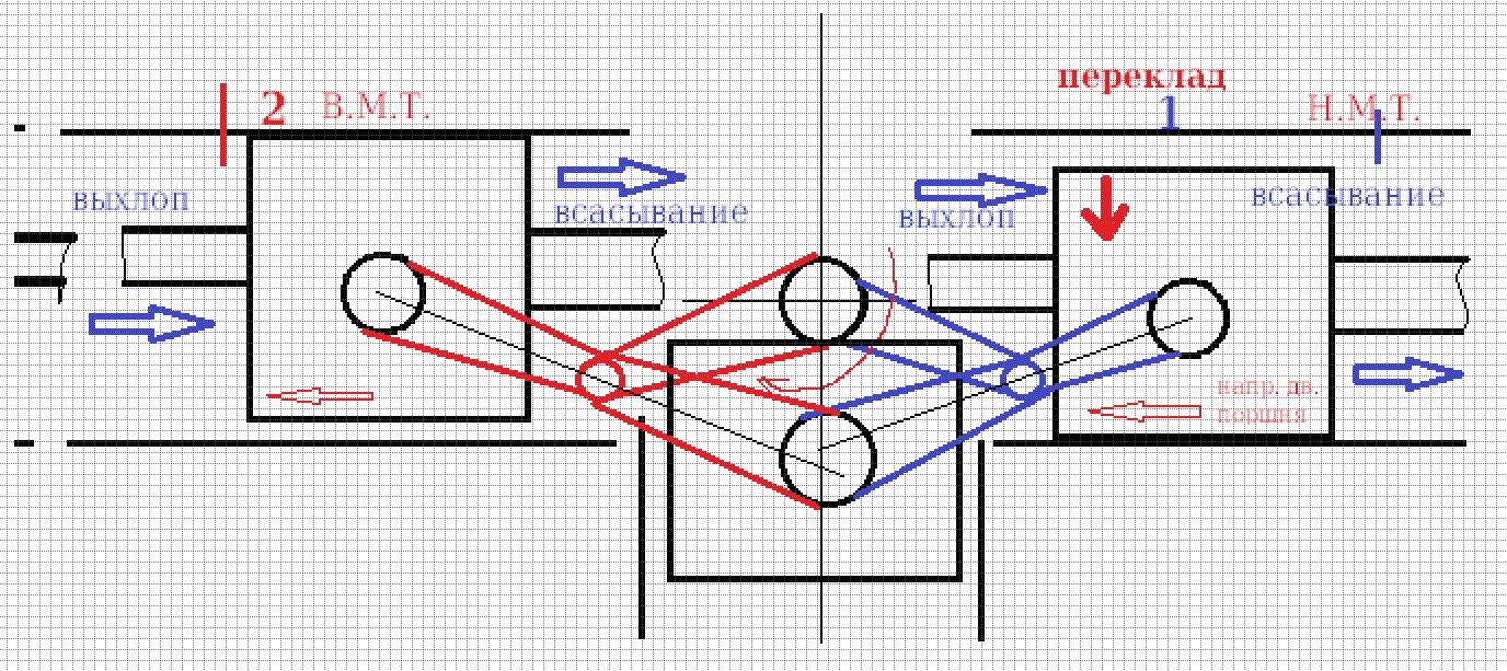

      На рисунках изображен механизм, который лишь условно можно отнести к БСМ, т.к. он не является работоспособным. По сути это КШМ с длиной шатуна равной радиусу кривошипа. Перекладки поршня у него в ВМТ(НМТ). Перекладка ползуна с 45 до 135гр будет только у полноценного БСМ с двумя ползунами на одну секцию, работающими под углом отличным от 0 или под углом 90[sup]0[/sup].

Владимир Александрович, нарисуйте - Ваши объяснения не понятны - разговор идёт об перекладке ползуна в В.М.Т., не надо про перекладку после 45, только В.М.Т.
Ещё раз: перекладка поршня в В.М.Т. что в КШМ, что в БШМ происходит из-за изменения напрвления потока мощности, я это показал на рисунке. По рисунку вопросы есть?

     У меня нет дома сканера. Да и что рисовать? Я объяснил по Вашему эскизу.  Вы нарисовали схему якобы бесшатунного механизма, но в таком виде он не работоспособен, т.к. в момент совмещения радиуса кривошипа с радиусом шатуна при прохождении центральной точки боковая сила на ползуне стремится к бесконечности, а окружная составляющая к 0. По этому поводу тоже давались пояснения. В ВМТ и НМТ у нарисованного механизма как и у КШМ, имеет место перекладка ползуна от смены направления сил как Вы нарисовали.
     У полноценного БСМ с двумя ползунами нет перекладок ползунов в ВМТ и НМТ несмотря на изменение направления нагрузок. Это надо четко себе представлять.

Да причём тут второй ползун? Не надо его сюда припутывать - нет его влияния на происходящее в В.М.Т. и Н.М.Т. Второй ползун в этот момент осущевствлят перекладку (ту самую, с 45 до 135гр - какже без неё) - и ни на что опираться не может!
М.б., конечно, я не прав в данном высказывании, так докажите.
И сканер не нужен - с любого телефона  фото выкладывется, раз у Вас в Пейнт не получается.

Без рисунка бездоказательно, больше похоже на заклинание "НЕТ перкладки в В.М.Т. -  Аминь! Истина вечная!!"
Владимир Александрович, вопрос, есть или нет перекладывание ползуна в БШМ (крестообразный, с двумя плозунами) в В.М.Т. при максимальном давлении газов, при следующих кол-ве цилиндров:
1. одноцилидровый 4-х тактный
2. одноцилиндровый 2-х тактный
3. двухцилиндровый оппозитный 4-хтактный
4. двухцилиндровый оппозитный 2-хтактный
5. четырёхцилиндровый оппозитный 4-хтактный
6 четырёхцилиндровый крестовой 4-хтактный.
Мой вариант: 4, 5, 6 - перекладки нет, так как нет изменения направления потока мощности на планетарном валу.
В  случаях 1,2,3 - есть перекладка.
