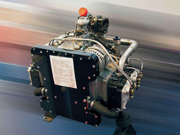

у ВУля на одном валу с ТНВД -  это лубрикатор смазки?
Скорее всего это один из компонентов гидравлической системы газораспределительного механизма.
