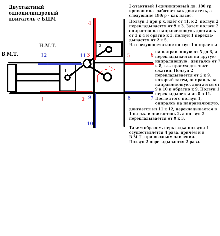

ну и на ночь - 2-хтактовый одноцилиндровый двигатель. Перекладка в В.М.Т. есть.
    16,8 КБ · Просмотры: 154

Для тех, кто не спит - разница между насосным и двигательным режимами.
   Игорь Николаевич, это похвально, что творчество не отпускает Вас далеко за полночь, но на первой паре рисунков изображена разница характерная не для БСМ, а для КШМ.
    Поясняю по Вашему рисунку двухтактной схемы:
    Ползун 1 при рабочем ходе идет от точки 1 (ВМТ) к точке 2, проходя сначала характерный отрезок, соответствующий повороту вала на 45[sup]0[/sup] - это меньше 6-й части хода.
    Одновременно, ползун 2 из среднего положения заканчивает перекладку подходя к точке 3 и ложится на направляющую. До ВМТ ему остается 45[sup]0[/sup] угла поворота вала. При этом не забываем, что шток ползуна 2 движется под действием силы от расширяющихся газов в нижнем цилиндре и кроме шейки КВ передает еще силу на сжатие в верхнем цилиндре. Обратите внимание, что сила сжатия в верхнем цилиндре частично разгружает силу прижатия ползуна к направляющей.
    Далее, ползун 1 осуществляет перекладку на углах 45[sup]0[/sup]-135[sup]0[/sup]  до точки 5 и садится на красную направляющую. В процессе перекладки, когда ползун 1 проходил центр, ползун 2 достиг ВМТ и затем начал обратное движение по той же направляющей 4-3 под давлением сил газов верхнего цилиндра. При этом ползун 1 остается прижатым к направляющей 5-6 двигаясь 45[sup]0[/sup] к ВМТ правого цилиндра. Аналогично описанному выше на шток ползуна 2 действует сила от расширяющихся газов только не нижнего, а верхнего цилиндра. И эта сила на половине рабочего хода через звено 2-1 прижимает ползун 1 к направляющей 5-6 до достижения им ВМТ. После ВМТ в правом цилиндре прижатие ползуна 1 к направляющей 5-6 осуществлется уже силами расширения газов в нем. И так далее по кругу все повторяется в каждом цилиндре строго одинаково и асимметрично.
     Я не случайно обратил внимание на разгрузку ползунов. Это еще одно замечательное качество БСМ и одна из причин высокого механического КПД.
     Если в КШМ в такте расширения часть работы сил трения от прижатия поршня к гильзе цилиндра обусловлена затратами на преодоления работы трения поршня в другом цилиндре на такте сжатия, то в БСМ такая двойная потеря отсутствует, т.к. ползуны последовательно разгружают друг друга через звено 2-1.
Владимир Александрович, в схеме стоит только ОДИН цилиндр. Нет ни нижнего, ни верхнего, ни даже оппозитного. И рисунок показывает, что при ОДНОМ цилиндре есть перекладка ползуна в В.М.Т., что противоречит Вашему утверждению о "прирождённом" свойстве БШМ. Перекладка устраняется при определённом количестве цилиндров
и при определённой схеме установки.

    Игорь Николаевич, на первой паре рисунков Вы показали перекладку так, как это происходит в КШМ. Причем двигательный режим у Вас пошел, когда еще не достигнута ВМТ. Тактность и количество рабочих цилиндров не указано.
В КШМ есть второй ползун?
На рисунках "Ответ #10079" показан два режима - двигателя и насоса, и чем они отличаются - к какой стене какой ползун прикладываются. А для конкретики  приведена схема одноцилиндрового двухтаткного мотора, где показано, где двигательный, а где насосный режим и почему есть перекладка.
    Я не обратил внимание на левый верхний угол, где записано, что "одноцилиндровый" и рассказал процесс применительно к БСМ схемы "Крест". Не ожидал, что будете оперировать одноцилиндровым, который не интересен для постройки.
     Можно рассмотреть и одноцилиндровую схему. Да, здесь многое отличается, но ползун примыкающий к поршню приходит и отходит от ВМТ также без перекладки. В НМТ, где продольной нагрузки уже нет, у этого ползуна присутствует перекладка. У второго свободного не нагруженного продольными силами ползуна тоже есть перекладки в ВМТ слева и справа.
     Проверка оппозитной схемы позволяет сформулировать правило для двухтактников - там, где в схеме БСМ к ползуну примыкает шток с поршнем рабочего цилиндра в процессе работы механизма ползун будет подходить и отходить от ВМТ по одной и той же стороне направляющей. Разгрузки между ползунами в этих схемах нет, т.к. нет боковых рабочих цилиндров.
Владимир Александрович, я этот рисунок специально рисовал как доказательмство - есть перекладка ползуна в В.М.Т. при высоком давлении газов. Перекладка есть.
       "... если ее там нет, то она там будет" (Женитьба Фигаро)  ;D Тогда мы можем остаться каждый при своем мнении. Слишком много времени затрачено на один вопрос.
Я хотя бы привёл доказательство, а Вы  - только слова ;D
Просто даже на таком не сильно важном вопросе проясняется Ваше поверхносное знание БШМ и КШМ.
