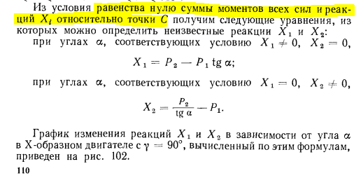

при определении сил и моментов, действующих в механизмах, составляются два уравнения - сумма сил равна нулю и сумма моментов равна нулю.
Если сумма моментов равна 0, то как они могут создавать кр. момент?! 🙁
Вот, например, поучитесь у Баландина
    16,8 КБ · Просмотры: 181
Легко. Простейший пример: заднеприводная авта застряла, силовая передача замкнута, одно колесо вращается, другое неподвижно.
На неподвижном колесе наличествует Мк, кот. уравновешен Мсц. При этом Рок=Рсц
На подвижном Мк>Мсц
Если есть движение - нет равновесия
